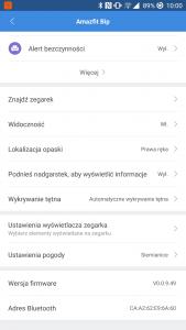

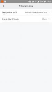

dan-tom Opublikowano 22 Listopada 2017 Opublikowano 22 Listopada 2017 Jak wlaczasz cykliczność w MiFit? I jaki FW? Wchodzisz w mi fit, w urządzenie amazfit bip i tam na dole jest wykrywanie tętna. Można ustawić kilka opcji czasowych.I faktycznie w mi fit ładnie mierzy ale w statusie tarczy (digit3) nie pokazuje tętna, chyba że wymuszę w zegarku.W mi fit brakuje mi teraz tylko jednej opcji, transliteracji i byłoby wszystko ok, żadnych innych programów nie trzeba byłoby używać aby jakoś rozsądnie korzystać z Amazfita.
tomurbanowicz Opublikowano 22 Listopada 2017 Autor Opublikowano 22 Listopada 2017 (edytowane) 40 minut temu, dan-tom napisał: Wchodzisz w mi fit, w urządzenie amazfit bip i tam na dole jest wykrywanie tętna Pokaż screen, bo ja tego nie widzę u siebie. Jaka wersja MiFit? Transliteracja byłaby super. Próbowałem zrobić to w Taskerze, ale za dużo jak dla mnie mieszania. Edytowane 22 Listopada 2017 przez tomurbanowicz
omni7 Opublikowano 22 Listopada 2017 Opublikowano 22 Listopada 2017 6 minut temu, tomurbanowicz napisał: Pokaż screen, bo ja tego nie widzę u siebie. Jaka wersja MiFit? Transliteracja byłaby super. Próbowałem zrobić to w Taskerze, ale za dużo jak dla mnie mieszania. tomurbanowicz odnośnie wykrywania tętna, to jest w wersji MiFit 3.1.6, a ty chyba pisałeś, że używasz 3.1.5. W tej nowej wersji to jest w pozycji menu nad ustawieniami pogody.

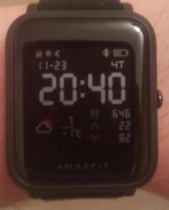

tomurbanowicz Opublikowano 23 Listopada 2017 Autor Opublikowano 23 Listopada 2017 (edytowane) Moja najnowsza modyfikacja tarczy digit4 Edytowane 23 Listopada 2017 przez tomurbanowicz 2
fake4r Opublikowano 23 Listopada 2017 Opublikowano 23 Listopada 2017 Nie do poznania Wysłane z mojego Redmi 3 przy użyciu Tapatalka
dan-tom Opublikowano 23 Listopada 2017 Opublikowano 23 Listopada 2017 Zamień tylko miesiące z dniem i będzie gitara

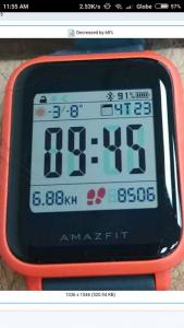

Dukee Opublikowano 24 Listopada 2017 Opublikowano 24 Listopada 2017 Znalazłem kolejną fajną tarczę z 4pda. Póki co nie mam pliku bin, udostępnię jak dostanę. Są kilometry i znowu do zmiany dni tygodnia...
