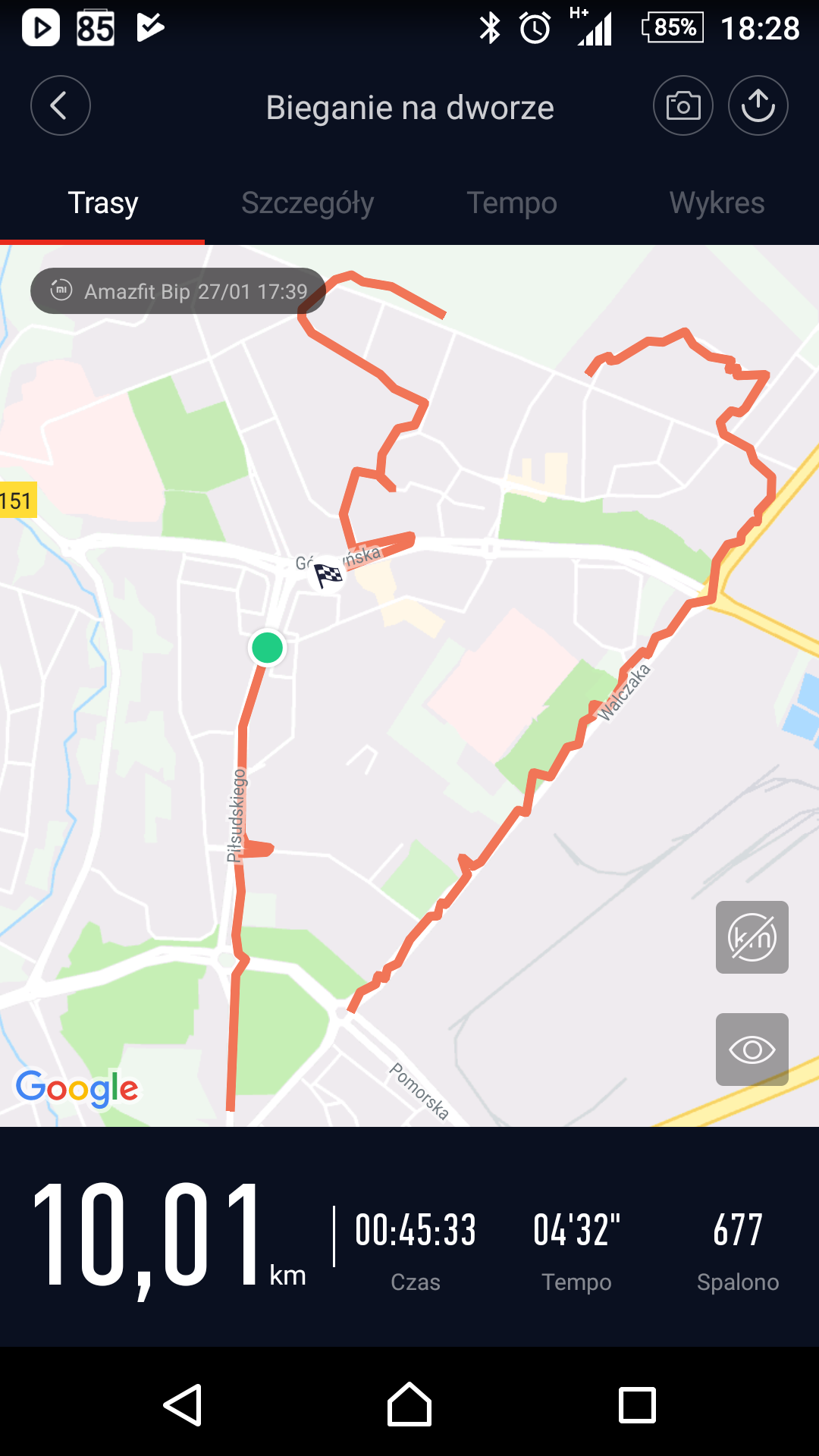

klakson81 Opublikowano 27 Stycznia 2019 Opublikowano 27 Stycznia 2019 Macie może pomysł jak poprawić GPS? Mam najnowszy firmware pl i najnowsza wersje mrtomi, a GPS podczas treningu szaleje i wyniki z kosmosu.

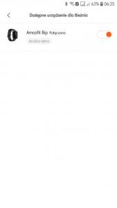

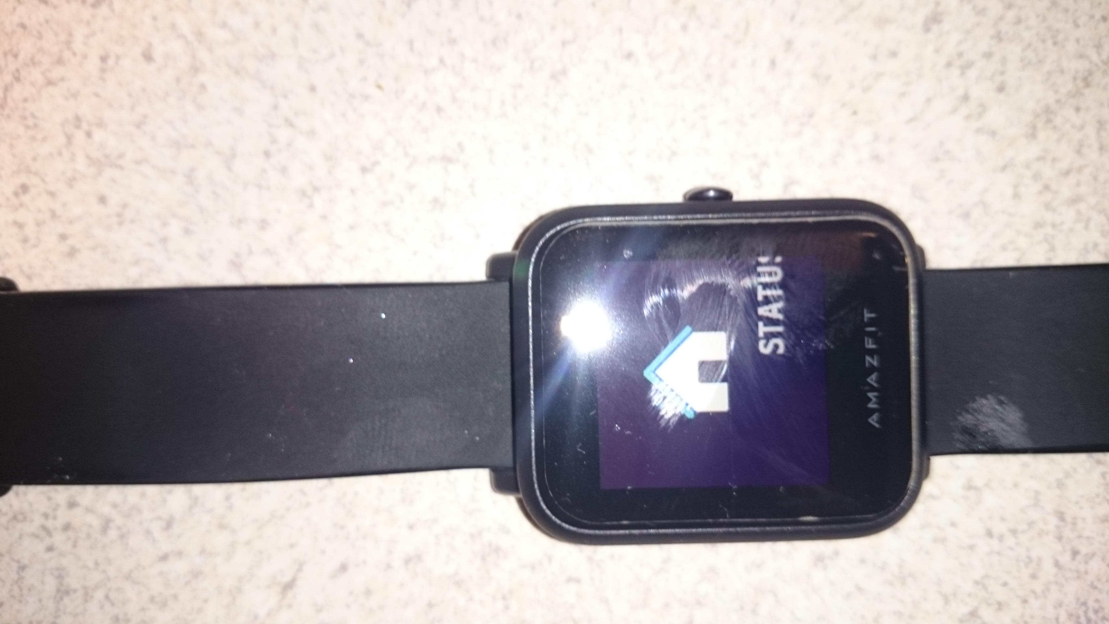

markos Opublikowano 28 Stycznia 2019 Opublikowano 28 Stycznia 2019 (edytowane) Witam, Na wstępie chcę powiedzieć, że nigdy nie używałem nieoficjalnych wersji. Wszystko działało jak fabryka dała. Wczoraj się mój Amazfit BIP sam zaktualizował. Po aktualizacji działał przez kilka godz. Później zgłosił: "Connect APP to update" Mi fit się z nim przestał łączyć. Zainstalowałem najnowszą wersje i nic. Później próbowałem zastosować metody z "https://www.youtube.com/watch?v=dLYfnNEsevQ" (sorry za język, ale po wideo można dojść o co chodzi ) Pierwsza metoda: Wrzucenie plików Mili_chaohu.* nie udała się, ponieważ nie udało się połączyć z telefonem aplikacji GadgetBrigde Druga metoda: Skorzystanie z oprogramowania Notify & Fitness również nie udane. Oprogramowanie znalazło zegarek i po kilka próbach połączyło się. Jednak jak chciałem wysłać nowy firmware, to pasek postępu nie ruszył i zatrzymał się na 0%. Czekałem klika min i nic. Co z tym jeszcze można zrobić? Dziękuję za odpowiedzi Edytowane 28 Stycznia 2019 przez markos
walek75 Opublikowano 28 Stycznia 2019 Opublikowano 28 Stycznia 2019 18 godzin temu, klakson81 napisał: Mam najnowszy firmware pl i najnowsza wersje mrtomi, a GPS podczas treningu szaleje i wyniki z kosmosu. W najnowszym oficjalnym oprogramowaniu do GPS Sony jest poważny błąd, objawiający się błędnymi wynikami. Odsyłam do wątku: Rozwiązania są dwa: 1. użycie firmware'u z wersji beta (oprogramowaniu GPS z wersji beta dla BIP, jest dołączane do stabilnej wersji softu dal Pace i Stratosa - czyli zegarków z tym samym chipem GPS). 2. po złapaniu FIXa odczekanie kilku minut na ustabilizowanie.

Pan Arek Opublikowano 29 Stycznia 2019 Opublikowano 29 Stycznia 2019 17 godzin temu, markos napisał: Witam, Na wstępie chcę powiedzieć, że nigdy nie używałem nieoficjalnych wersji. Wszystko działało jak fabryka dała. Wczoraj się mój Amazfit BIP sam zaktualizował. Po aktualizacji działał przez kilka godz. Później zgłosił: "Connect APP to update" Zrobiłeś restart telefonu?

markos Opublikowano 29 Stycznia 2019 Opublikowano 29 Stycznia 2019 (edytowane) 8 godzin temu, Pan Arek napisał: Zrobiłeś restart telefonu? Tak robiłem, od tego zacząłem. Testowałem na dwóch rożnych telefonach i zachowanie zegarka jest identyczne Dziwne jest, że przez Notify & Fitness mu się udaję czasami podłączyć i nawet się zmienia info na zegarku o połączeniu (jest ekranik z pytaniem o podłączenie). Ale jak zatwierdzę ok, to wraca do tego wcześniej opisanego błędu Edytowane 29 Stycznia 2019 przez markos
Pan Arek Opublikowano 29 Stycznia 2019 Opublikowano 29 Stycznia 2019 24 minuty temu, markos napisał: Tak robiłem, od tego zacząłem. Testowałem na dwóch rożnych telefonach i zachowanie zegarka jest identyczne Dziwne jest, że przez Notify & Fitness mu się udaję czasami podłączyć i nawet się zmienia info na zegarku o połączeniu (jest ekranik z pytaniem o podłączenie). Ale jak zatwierdzę ok, to wraca do tego wcześniej opisanego błędu W mifit rozparowales zegarek?
markos Opublikowano 29 Stycznia 2019 Opublikowano 29 Stycznia 2019 (edytowane) 7 minut temu, Pan Arek napisał: W mifit rozparowales zegarek? TAK, robiłem robiłem różne próby. Włącznie z odinstalowałem całej aplikacji i zainstalowaniem jej ponownie. Testy na dwóch telefonach. Na żadnym z nich nie łączy się GadgetBrigde. Wygląda to tak, jak by Bluetooth działał, ale nie końca. W ustawieniach telefonu nie ma info, że Amazfit Bip jest połączony, jest tylko Sparowany. Edytowane 29 Stycznia 2019 przez markos

markos Opublikowano 29 Stycznia 2019 Opublikowano 29 Stycznia 2019 4 godziny temu, Pan Arek napisał: W mifit rozparowales zegarek? Może trochę w błąd wprowadziłem. Odinstalowałem Mifit i zainstalowałem, ale nie rozparowałem. Teraz tak zrobiłem. Przy ponownej próbie parowania zegarka, pojawia się prośba o zaakceptowanie na zegarku. Po potwierdzeniu ok na zegarku mam komunikat w Mifit, że nie udało się sparować. Zegarek wraca do swojego ekranu: Connect APP to update. Próbowałem na dwóch telefonach i to samo
Pan Arek Opublikowano 30 Stycznia 2019 Opublikowano 30 Stycznia 2019 11 godzin temu, markos napisał: Może trochę w błąd wprowadziłem. Odinstalowałem Mifit i zainstalowałem, ale nie rozparowałem. Trudno cokolwiek podpowiedzieć. Spróbuj z telefonem na którym dotąd nie łączyłeś się do BIP. Jak wkładasz do ładowarki pokazuje że ładuje?
markos Opublikowano 30 Stycznia 2019 Opublikowano 30 Stycznia 2019 Już próbowałem na telefonie, na którym się nie łączyłem Tak, pokazuje, że ładuje, ale zamiast znaków o ładowaniu pokazuje jakieś krzaczki. Nie jest to chyba żaden język, chiński też nie. Może jakiś serwisant by mu pomógł. Jest jakiś serwis dla tych zegarków?
