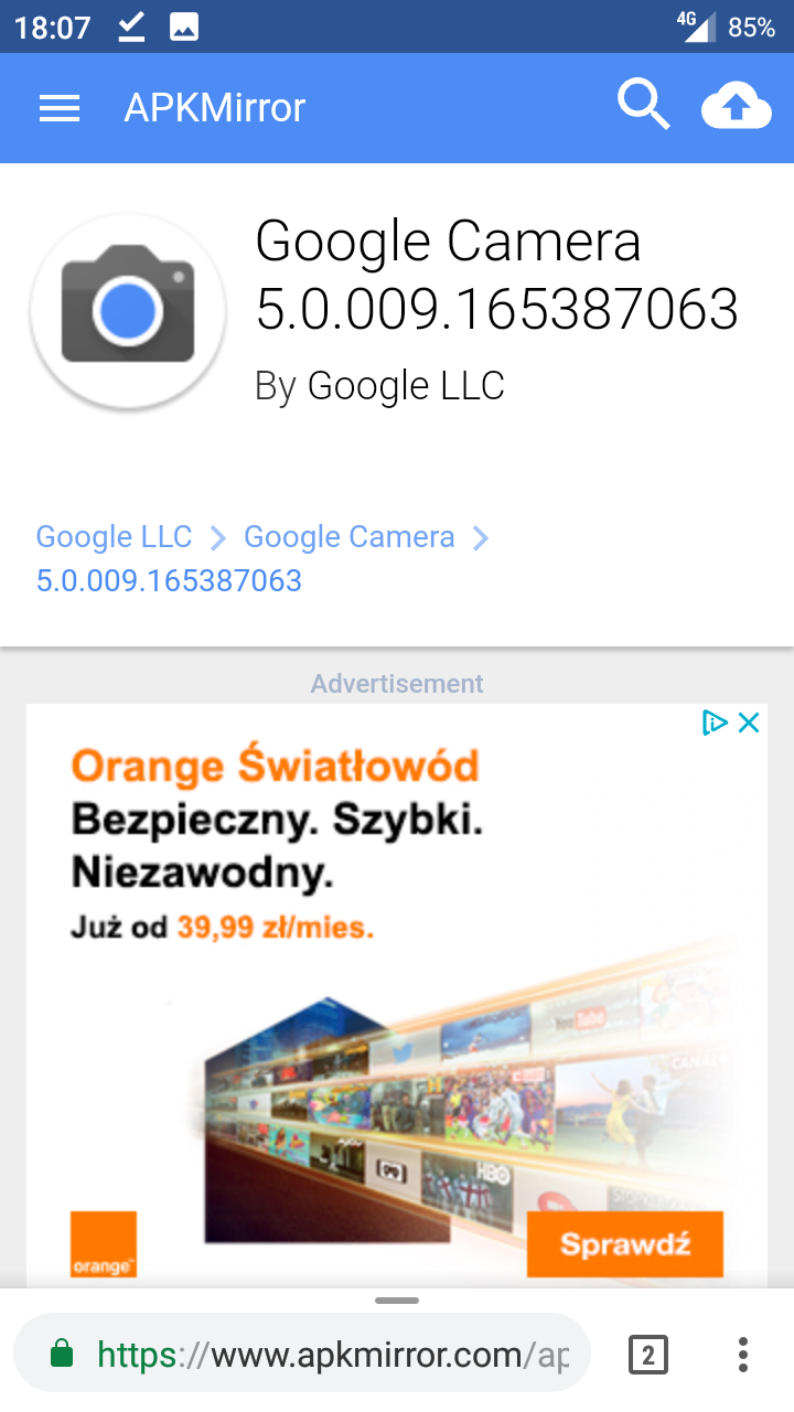

vvvzc Opublikowano 23 Lutego 2018 Opublikowano 23 Lutego 2018 56 minut temu, electro69 napisał: Ostatnio spotkałem się na zagranicznym forum z wpisem jednego z użytkowników, który twierdził, że na Redmi 4A można "odpalić" aplikację "Google Camera" bez konieczności roota itp. Prawda to czy fałsz ? :). Która ewentualnie wersja aplikacji mogłaby u Nas zadziałać na telefonie ?: https://www.apkmirror.com/?post_type=app_release&searchtype=apk&s=google+camera i czy rzeczywiście będzie widać jakąś różnicę w jakości zdjęć w porównaniu z tymi robionymi stockową aplikacją aparatu Xiaomi. Mi działa wersja ta która jest na foto. Ale ja jade na DotOS
wanarek Opublikowano 23 Lutego 2018 Opublikowano 23 Lutego 2018 (edytowane) 1 godzinę temu, electro69 napisał: Ostatnio spotkałem się na zagranicznym forum z wpisem jednego z użytkowników, który twierdził, że na Redmi 4A można "odpalić" aplikację "Google Camera" bez konieczności roota itp. Prawda to czy fałsz ? :). Która ewentualnie wersja aplikacji mogłaby u Nas zadziałać na telefonie ?: https://www.apkmirror.com/?post_type=app_release&searchtype=apk&s=google+camera i czy rzeczywiście będzie widać jakąś różnicę w jakości zdjęć w porównaniu z tymi robionymi stockową aplikacją aparatu Xiaomi. Samą apkę odpalić bez roota to pewnie, że można, tylko nie zadziała dopóki nie wprowadzisz wpisu w build.prop włączającego API2 dla aparatu. Normalnie trzeba to tego właśnie roota. Jeśli masz odblokowany bootloader możesz to zrobić bez roota przez TWRP. (np. flashując ten plik). Włączenie API2, (co pozwola uruchomić aparat Google) jednocześnie powoduje: nie działa stockowa apka aparatu od MIUI (nie działa i już, działa tylko na API1) nagrywanie video jest ciemne zdjęcia nie są wcale lepsze IMO można stosować fajne rozmycie do portretów Nie warto. Google Camera można stosować w custom Romach, gdzie jednocześnie używając innej apki aparatu (np. Footej), video nie jest przyciemnione. Na MIUI nie da rady tego obejść. Link do działającej po włączeniu API2 (sam sprawdziłem) apki Goole Camera MIUI mod. Jak ktoś bardzo jednak musi.... Edytowane 23 Lutego 2018 przez wanarek

electro69 Opublikowano 28 Lutego 2018 Opublikowano 28 Lutego 2018 (edytowane) Chciałbym jeszcze poruszyć wątek aplikacji aparatu, ponieważ właśnie pojawił się plik apk aplikacji aparatu od Nokii. https://www.dobreprogramy.pl/Camera,Program,Android,86424.html Moja taka mała prośba może ktoś z Was przetestuje jak się sprawuje na naszym telefonie :). Aplikacja działa od androida 7 wzwyż, a mój telefon jeszcze ma MIUI8. Głównie zależy mi oczywiście na jakości zdjęć czy jest jakaś "poprawa" i jak działa tryb slow-motion ostatnio tak "modny" u producentów (ma taki tryb w ustawieniach). Aplikacja umożliwia też jednoczesne nagrywanie filmu z tylnej i przedniej kamerki. Pozdrawiam Edytowane 28 Lutego 2018 przez electro69
vvvzc Opublikowano 28 Lutego 2018 Opublikowano 28 Lutego 2018 Zrobiłem mały test Rom: DotOS (Android 7.1.2) 1. Apka od Nokii 2. Systemowa apka 3. Google Camera --> Porównanie <-- Co do apki od Nokii. To w sumie opcję typu zwolnione tempo wywalą apke więc cóż nie mogę polecić. 2
electro69 Opublikowano 28 Lutego 2018 Opublikowano 28 Lutego 2018 @up Dzięki za porównanie. Wszystkie zdjęcia są bardzo podobne jakościowo, ale jakbym miał wybrać to najlepsze według mnie jest zdjęcia nr 3. Czyli slow-motion nie działa. Możliwe, że aparat fizycznie nie umożliwia takiej opcji. Znalazłem informację, że sprzęt musi obsługiwać powyżej 60 fps, żeby ta opcja działała, więc pewnie nasz telefon nie będzie w stanie obsłużyć tego trybu, bez względu na to jaką aplikację zainstalujemy.

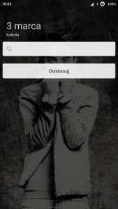

Lisek4 Opublikowano 3 Marca 2018 Opublikowano 3 Marca 2018 Witam, nie mam pojęcia czy pytam dobrym miejscu ale... Do szału doprowadzają mnie zmiany w grafice po nowej aktualizacji systemu jak dodatkowy pulpit którego nie mogę usunąć, denerwująca podziałka na liście smsów... Czy można się ich jakoś pozbyć poza wywalaniem telefonu?
wanarek Opublikowano 3 Marca 2018 Opublikowano 3 Marca 2018 (edytowane) 28 minut temu, Lisek4 napisał: Witam, nie mam pojęcia czy pytam dobrym miejscu ale... Do szału doprowadzają mnie zmiany w grafice po nowej aktualizacji systemu jak dodatkowy pulpit którego nie mogę usunąć, denerwująca podziałka na liście smsów... Czy można się ich jakoś pozbyć poza wywalaniem telefonu? Odblokuj sobie bootloader i wgraj patcha, który dodaje możliwość wyłączenia asystenta w MIUI Global, albo zainstaluj dowolną inną wersję MIUI gdzie możesz to po prostu wyłączyć w preferencjach telefonu. Co do SMS to użyj dowolnego innego programu, np. Textra, Yaata, QKSMS. Albo wyrzuć telefon. Edytowane 3 Marca 2018 przez wanarek
