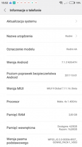

greg79 Opublikowano 17 Listopada 2017 Opublikowano 17 Listopada 2017 Panie i panowie cud http://en.miui.com/thread-1119728-1-1.html 3
Kacper Skrzypek Opublikowano 17 Listopada 2017 Opublikowano 17 Listopada 2017 Kurnia, tego to się nie spodziewałem Cudowna sprawa! Aż się na globala przejdę z ciekawości ;p ale to może w weekend, dzisiaj nie mam czasu
greg79 Opublikowano 17 Listopada 2017 Opublikowano 17 Listopada 2017 To nas xiaomi zaskoczyło, teraz jak by kernela udostępnili to by było i Oreo 1
Kokodzambo Opublikowano 17 Listopada 2017 Opublikowano 17 Listopada 2017 O kurde, no to szok. Tego się zupełnie nie spodziewałem. Gdyby nie to, że jestem mega zadowolony z LineageOS 14.1, to na pewno bym sprawdził. Tak czy siak, szok niesamowity. Kurde, w momencie fascynacji ROM-ami chyba bardziej bym się cieszył z otwarcia źródeł do kernela ;P
MasaMasen Opublikowano 18 Listopada 2017 Opublikowano 18 Listopada 2017 Heh, spodziewałem się że będzie 7.1 na 4A. Bo dziwne by było gdyby bliźniacze dwa telefony (Note 5A i 5A) miały, a ten nie. Teraz tylko czekać na Xiaomi.eu z 7.1
Kacper Skrzypek Opublikowano 18 Listopada 2017 Opublikowano 18 Listopada 2017 Na globalu Dev chyba będzie zwykła aktualizacja, tak mi się wydaje.tapnięte z Redmi 4a
Kacper Skrzypek Opublikowano 18 Listopada 2017 Opublikowano 18 Listopada 2017 (edytowane) Tego nie wiem... Czytałem na 4pda, że bootloader po aktualizacji się blokuje. Sprawdzę to dzisiaj, będę instalować global dev przez twrp (nie przez miflash, bo póki co nie mam mozliwosci odpalenia go, nie mam kompa). Edytowane 18 Listopada 2017 przez Orjon
Zulwiczek2017 Opublikowano 18 Listopada 2017 Opublikowano 18 Listopada 2017 (edytowane) Obecnie siedzę na Miui.eu 7.11.16 Rozumiem że przez TWRP nie wgram tego romu z androidem 7.1 i trzeba czekać na miui.eu aż wydadzą wersję z andkiem 7.1? Edytowane 18 Listopada 2017 przez Zulwiczek2017
Malpa73 Opublikowano 18 Listopada 2017 Opublikowano 18 Listopada 2017 Obecnie siedzę na Miui.eu 7.11.16 Rozumiem że przez TWRP nie wgram tego romu z androidem 7.1 i trzeba czekać na miui.eu aż wydadzą wersję z andkiem 7.1? Tam jest wersja pod recovery lub fastboot
Zulwiczek2017 Opublikowano 18 Listopada 2017 Opublikowano 18 Listopada 2017 Czyli spokojnie mogę instalować przez TWRP?
Malpa73 Opublikowano 18 Listopada 2017 Opublikowano 18 Listopada 2017 Czyli spokojnie mogę instalować przez TWRP? Powinno pójść
popik Opublikowano 18 Listopada 2017 Opublikowano 18 Listopada 2017 przez twep coś to mi nie idzie te miui staneło na logo i na dole jest napis unlocked
Gość Firenvis Opublikowano 18 Listopada 2017 Opublikowano 18 Listopada 2017 Przed instalacją muszę zrobić full wipe? Z tego co tam czytam można to zainstalować normalnie przez System Update, ktoś próbował?
Zulwiczek2017 Opublikowano 18 Listopada 2017 Opublikowano 18 Listopada 2017 No to puki co nie wgrywam. Może potrzebny jest zwykły recovery. Poczekam aż się wyjaśni albo jak wyjdzie miui.eu na 7.1
popik Opublikowano 18 Listopada 2017 Opublikowano 18 Listopada 2017 fuii wipe zrobiłem . przywruciłem z kopi rom i po zablokowaniu tel lekko sie wyświetlacz swieci
Kacper Skrzypek Opublikowano 18 Listopada 2017 Opublikowano 18 Listopada 2017 (edytowane) Zainstalowałem, miałem sytuację podobną jak @popik. @Zulwiczek2017 @Redmi4A @Malpa73 i inni: Rozwiązanie: Ściągamy plik dm-verity stąd: http://en.miui.com/thread-310923-1-1.html i robimy flash przez TWRP (vol+ i power), potem reboot. Tel aktualnie się bootuje, powinno pójść - poinformuję Działa, konfiguruję deva Bootloader jest odblokowany. Edytowane 18 Listopada 2017 przez Orjon
Zulwiczek2017 Opublikowano 18 Listopada 2017 Opublikowano 18 Listopada 2017 Wszystko działa? Bluetooth i WiFi itd? Jest cały spolszczony?
