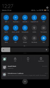

Ale widzisz ja mam taki problem, że mi działa bez PDC, moja komórka jest widoczna w systemie i mi działa od paru miesięcy. Też myślałem kiedyś że warto wymienić kartę na nową, ale teraz działają nawet na starej karcie sim(inna niż na mojej) na umidigi.
Taki aktualny zrzut
