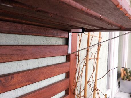

kumpel_ Opublikowano 30 Listopada 2017 Opublikowano 30 Listopada 2017 (edytowane) Mam od tygodnia lub dwóch czujnik temperatury kwadratowy na zewnątrz i jeśli chodzi o pomiar temperatury przy niższych temperaturach to jest dramat, powiedzmy poniżej 5C ( a ujemnej temperatury mi jeszcze nie pokazał) potrafi się mylić o 2-3C. W weekend wyniosę okrągły czujnik i zobaczymy czy będzie się lepiej zachowywał. Jak miałem go w domu, to w okolicach temperatury pokojowej się bardzo poprawnie zachowywał. Edytowane 30 Listopada 2017 przez kumpel_
Dziadunia Opublikowano 30 Listopada 2017 Opublikowano 30 Listopada 2017 To samo. Jest różnica 3 stopni. A jest umiejscowieniony przy gruncie.
Gawronnek Opublikowano 30 Listopada 2017 Opublikowano 30 Listopada 2017 Ja swój mam na balkonie, na parterze, jak najbliżej brzegu balkonu, od instalacji leży obok niego klasyczny termometr i z reguły wskazania są identyczne, maksymalna różnica to 1° Redmi Note 4X
wolf Opublikowano 30 Listopada 2017 Opublikowano 30 Listopada 2017 Ja kwadratowy czujnik przeniosłem pod półkę na balkonie (zdjęcie poniżej). Wcześniej był przyklejony na szybie drzwi balkonowych i miałem wrażenie, że zawyża temperaturę. Nie miałem wtedy jeszcze drugiego termometru do kontroli, więc porównywałem z prognozą pogody w telefonie. Teraz wisi tam gdzie widać i w porównaniu z drugim termometrem elektronicznym wskazanie pokrywa się co do 0,1 stopnia. Spoiler
kumpel_ Opublikowano 30 Listopada 2017 Opublikowano 30 Listopada 2017 Hmm dzięki za informację. Spróbuje pokombinować. Swój umieściłem na elewacji budynku, ale pod balkonem. Być może odbiera ciepło i przez to zawyża.

Dziadunia Opublikowano 1 Grudnia 2017 Opublikowano 1 Grudnia 2017 U mnie normalnie ale na długo go nie odłączałem. Odnośnie czujnika temp na zewnątrz,przeniosłem go na powierzchnie drewnianą i wskazuje prawidłowo. 1
