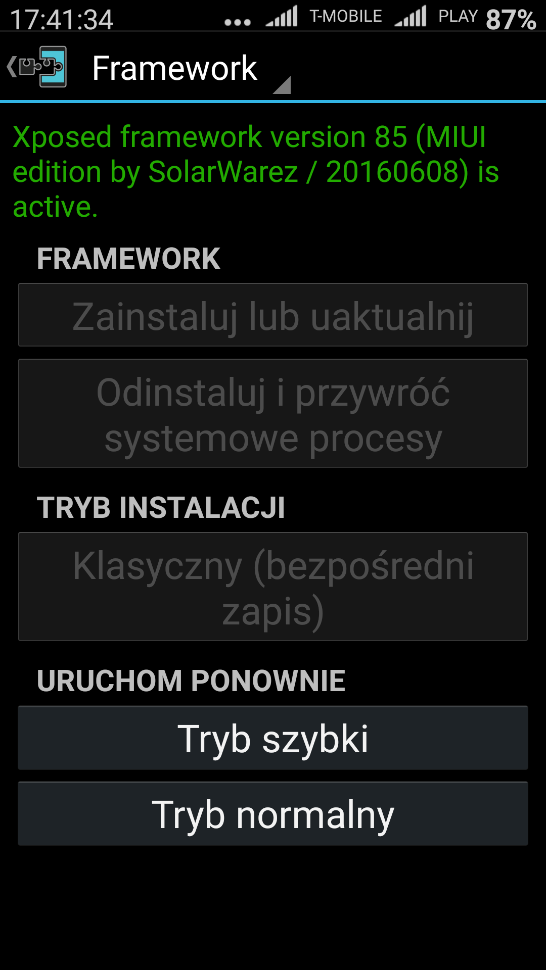

QMiui Opublikowano 14 Lipca 2016 Opublikowano 14 Lipca 2016 Witam wszystkich.Mam pytanie odnośnie Xposed a właściwie dziwnej przypadłości otóż zainstalowane moduły xMIUI,Miui Tweaks,App Settings działają jak należy ale w aplikacji Xposed Installer w zakładce Framework pojawia się takie coś jak na screenie i co jest nie tak?właściwie poza tym jednym wszystko śmiga jak się należy, Telefon to Mi4S 3/64 GB,Miui 7.3 (stabilna) 7.3.2.0 (LAJCNDD) Android 5.1.1 I jeszcze jedno pytanie czy ktoś spotkał przejściówkę z mikro USB na USB Typ c ale działającą z przesyłem danych bo tę co dostałem z telefonem mogę tylko ładować.Pozdrawiam.
Tomaszek1999 Opublikowano 14 Lipca 2016 Opublikowano 14 Lipca 2016 Witam wszystkich.Mam pytanie odnośnie Xposed a właściwie dziwnej przypadłości otóż zainstalowane moduły xMIUI,Miui Tweaks,App Settings działają jak należy ale w aplikacji Xposed Installer w zakładce Framework pojawia się takie coś jak na screenie i co jest nie tak?właściwie poza tym jednym wszystko śmiga jak się należy, Telefon to Mi4S 3/64 GB,Miui 7.3 (stabilna) 7.3.2.0 (LAJCNDD) Android 5.1.1 I jeszcze jedno pytanie czy ktoś spotkał przejściówkę z mikro USB na USB Typ c ale działającą z przesyłem danych bo tę co dostałem z telefonem mogę tylko ładować.Pozdrawiam. Co tu nie pasuje niby? Masz informacje, że Xposed jest aktywne, czego chcieć tu więcej? Sent from Redmi Note 2 Prime
QMiui Opublikowano 14 Lipca 2016 Opublikowano 14 Lipca 2016 Chodzi o linijki "Framework" oraz "Tryb instalacji" opcje w nich są nie aktywne- nie są podświetlone i nie reagują na kliki. Na poprzednich telefonach były aktywne no chyba że tak ma być.
Tomaszek1999 Opublikowano 14 Lipca 2016 Opublikowano 14 Lipca 2016 Chodzi o linijki "Framework" oraz "Tryb instalacji" opcje w nich są nie aktywne- nie są podświetlone i nie reagują na kliki. Na poprzednich telefonach były aktywne no chyba że tak ma być. Na miui są zawsze nieaktywne z tego co wiem, gdyż nie jest to oficjalna wersja Xposed, tylko custom pod miui solarwareza Sent from Redmi Note 2 Prime
QMiui Opublikowano 14 Lipca 2016 Opublikowano 14 Lipca 2016 Kolego Tomaszek1999 rozwiałeś moje zwątpienie czyli ten typ tak ma.A na temat sprawdzonej przejściówki "któś cóś "wie? Pozdrawiam.
