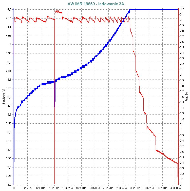

Woma Posted January 10, 2016 Share Posted January 10, 2016 Nie rozumiem całego tego parcia na Quick Charge. W czym 9V 1,2A miałoby być lepsze niż 5V 2A? Wysłane z mojego Mi-4c przy użyciu Tapatalka Link to comment Share on other sites More sharing options...
xamil54 Posted January 10, 2016 Share Posted January 10, 2016 Bo szybsze? innego argumentu za nie ma Wysłane z mojego Mi-4c przy użyciu Tapatalka Link to comment Share on other sites More sharing options...
senq Posted January 10, 2016 Share Posted January 10, 2016 20 minut temu, Woma napisał: Nie rozumiem całego tego parcia na Quick Charge. W czym 9V 1,2A miałoby być lepsze niż 5V 2A? Wysłane z mojego Mi-4c przy użyciu Tapatalka Tu masz ładnie wytłumaczone o co w tym chodzi. Link to comment Share on other sites More sharing options...
fredek Posted January 10, 2016 Share Posted January 10, 2016 5 minut temu, Woma napisał: Nie rozumiem całego tego parcia na Quick Charge. W czym 9V 1,2A miałoby być lepsze niż 5V 2A? Wysłane z mojego Mi-4c przy użyciu Tapatalka Nie ma 5V i 2A, przez port usb i kable po drodze 2A nie przejdą. Realnie jest 5V i 1,5A a to wymusza stosowanie ładowarek wytrzymujących 2A. Przy QC2.0 jest 9V, idzie realnie 1,2A co daje realną moc dostarczoną do telefonu 10,8W (9x1,2) Dla 5V i fast charge dostajesz 7,5W (5x1,5). Ale w telefonie są jeszcze straty na przetwornicach, dochodzą straty na kablach, sam prąd ładowania akumulatorka też jest ograniczany odgórnie przez parametry dopuszczalne dla chemii ogniwa (w tym przypadku 0,5C), dodatkowo może być limitowany jak ogniwo się nadmiernie zacznie nagrzewać... jest jeszcze pobór prądu przez sam telefon... sporo zmiennych. Dla cancro (MI3 i MI4) sprawa realnie wygląda tak: Dla QC2.0 (9V) max prąd jakim realnie ładowany jest akumulator to 1,5A co jest max dopuszczalną wartością (dla 3000mA, 0,5C to właśnie 1,5A). Dla fast charge (5V), max prąd ładowania akumulatora to 1,2A, więcej nie pójdzie ze względu na straty wyżej opisane). 1 Link to comment Share on other sites More sharing options...
Mayex Posted January 10, 2016 Share Posted January 10, 2016 Nie rozumiem całego tego parcia na Quick Charge. W czym 9V 1,2A miałoby być lepsze niż 5V 2A? Wysłane z mojego Mi-4c przy użyciu Tapatalka Nie ma 5V i 2A, przez port usb i kable po drodze 2A nie przejdą. Realnie jest 5V i 1,5A a to wymusza stosowanie ładowarek wytrzymujących 2A. Przy QC2.0 jest 9V, idzie realnie 1,2A co daje realną moc dostarczoną do telefonu 10,8W (9x1,2) Dla 5V i fast charge dostajesz 7,5W (5x1,5). Ale w telefonie są jeszcze straty na przetwornicach, dochodzą straty na kablach, sam prąd ładowania akumulatorka też jest ograniczany odgórnie przez parametry dopuszczalne dla chemii ogniwa (w tym przypadku 0,5C), dodatkowo może być limitowany jak ogniwo się nadmiernie zacznie nagrzewać... jest jeszcze pobór prądu przez sam telefon... sporo zmiennych. Dla cancro (MI3 i MI4) sprawa realnie wygląda tak: Dla QC2.0 (9V) max prąd jakim realnie ładowany jest akumulator to 1,5A co jest max dopuszczalną wartością (dla 3000mA, 0,5C to właśnie 1,5A). Dla fast charge (5V), max prąd ładowania akumulatora to 1,2A, więcej nie pójdzie ze względu na straty wyżej opisane). Jak dostarczasz do telefonu 10,8W (9x1,2) to bateria dostaje 2,9A (10,8/3,7) uwzględniając straty jakieś 2,5A, a nie jak piszesz 1,5A. Chyba że to 1,5 to jest ograniczenie baterii, ale lipo mozna ładować nawet 1c i więcej, tylko zeby temperatury pilnować. Link to comment Share on other sites More sharing options...
fredek Posted January 10, 2016 Share Posted January 10, 2016 16 minut temu, Mayex napisał: Jak dostarczasz do telefonu 10,8W (9x1,2) to bateria dostaje 2,9A (10,8/3,7) uwzględniając straty jakieś 2,5A, a nie jak piszesz 1,5A. Chyba że to 1,5 to jest ograniczenie baterii, ale lipo mozna ładować nawet 1c i więcej, tylko zeby temperatury pilnować. Można i 2C ładować i jest to jak najbardziej bezpieczne i wcale nie musi być to lipo, zerknij sobie jak ja ładuję ogniwo o pojemności 1500 mA: Tylko mówimy obecnie o akumulatorkach w telefonie, także nie teoretyzuj tylko sprawdź zanim coś napiszesz Link to comment Share on other sites More sharing options...
Mayex Posted January 10, 2016 Share Posted January 10, 2016 Jak dostarczasz do telefonu 10,8W (9x1,2) to bateria dostaje 2,9A (10,8/3,7) uwzględniając straty jakieś 2,5A, a nie jak piszesz 1,5A. Chyba że to 1,5 to jest ograniczenie baterii, ale lipo mozna ładować nawet 1c i więcej, tylko zeby temperatury pilnować. Można i 2C ładować i jest to jak najbardziej bezpieczne i wcale nie musi być to lipo, zerknij sobie jak ja ładuję ogniwo o pojemności 1500 mA: Tylko mówimy obecnie o akumulatorkach w telefonie, także nie teoretyzuj tylko sprawdź zanim coś napiszesz OK, tylko skąd wiesz że lipo w mi4c bierze maksymalnie 0,5C? Link to comment Share on other sites More sharing options...
fredek Posted January 10, 2016 Share Posted January 10, 2016 1 godzinę temu, Mayex napisał: OK, tylko skąd wiesz że lipo w mi4c bierze maksymalnie 0,5C? Napisałem wyraźnie o MI3 BM31, Mi4 ma BM32 a mi4c ma MB35, różnice w tych ogniwach są znikome. Dokładnie sprawdziłem tylko BM31, mam parę fajnych zabawek pomiarowych i do ładowania związanych ze swoim hobby: światełka dużej mocy, ogniwa wysoko prądowe do ich zasilania, piszę też oprogramowanie dla mikroprocesorów sterujących takimi zabawkami A Ty jak sprawdziłeś te 2,5A w ogniwo? Link to comment Share on other sites More sharing options...
