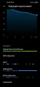

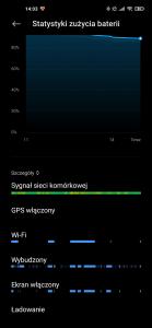

daniel.wu Posted August 15, 2020 Share Posted August 15, 2020 Tak myślałem, że gdzieś jest opcja przełączenia No to załączam jak to u mnie wygląda - najnowszy xiaomi.eu stable, czytnik aktywny, AOD również, SOT około 5h. Wysłane z mojego Mi 10 przy użyciu Tapatalka Link to comment Share on other sites More sharing options...
Sonic Posted August 15, 2020 Share Posted August 15, 2020 No i widzę że przechodzi w stan uśpienia...masz go połączonego z jakimś urządzeniem przez BT? Link to comment Share on other sites More sharing options...
daniel.wu Posted August 15, 2020 Share Posted August 15, 2020 Nie nie, nie korzystam z niczego. Czasem tylko z głośnika Bluetooth, ale rzadko. Wysłane z mojego Mi 10 przy użyciu Tapatalka Link to comment Share on other sites More sharing options...
