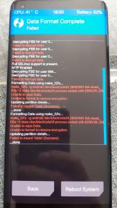

grzesiekura Posted September 21, 2020 Posted September 21, 2020 (edited) 13 godzin temu, Kaudii napisał: Z tych właśnie powodów wróciłem właśnie do Androida 10, pilnie potrzebowałem klonowania, niestety te na Androidzie 11 powodują u mnie restart telefonu, niestety na ostatniej wersji ta sama próba skończyła się niestety brakiem możliwości uruchomienia telefonu. Telefon miał bootloopa na logo MIUI, full wipe z poziomu TWRP nic nie dało, pomogła dopiero instalacja ROM-u przez MiFlash. napisał byś w skrócie jak wrócic do androida 10 ? mam twrp i rom na pendrive czy to wystarczy ? Nie widzę nigdzie toturiala downgrade z 11 na 10. Edited September 22, 2020 by grzesiekura
don_kamillo Posted September 22, 2020 Posted September 22, 2020 @grzesiekura Wchodzisz do TWRP, robisz format data (czyli wyczyścisz telefon), później wgrywasz ROM, możesz z pendrive, ja kopiowałem do telefonu (będącego cały czas w recovery).
grzesiekura Posted September 22, 2020 Posted September 22, 2020 2 minuty temu, don_kamillo napisał: @grzesiekura Wchodzisz do TWRP, robisz format data (czyli wyczyścisz telefon), później wgrywasz ROM, możesz z pendrive, ja kopiowałem do telefonu (będącego cały czas w recovery). bricka albo coś podobnego nie złapie robiąc downgrade androida ? czyszczenie cache i dalvik cache nie potrzebne?
daniel.wu Posted September 22, 2020 Posted September 22, 2020 Nie potrzebne wipe, bo format data kasuje wszystko, czyści całkowicie telefon. Wysłane z mojego Mi 10 przy użyciu Tapatalka
grzesiekura Posted September 22, 2020 Posted September 22, 2020 (edited) szyfrowanie partycji mi się właczyło w twrp wpisuje hasło które wcześniej używałem ale nie idzie, wczoraj jeszcze działalo.. nie mogę zrobić farmat data Edited September 22, 2020 by grzesiekura
don_kamillo Posted September 22, 2020 Posted September 22, 2020 23 minuty temu, grzesiekura napisał: bricka albo coś podobnego nie złapie robiąc downgrade androida ? czyszczenie cache i dalvik cache nie potrzebne? Sam przechodziłem tę procedurę, nic się nie stanie. A jak klikniesz cancel w ekranie początkowym TWRP to nie przeniesie Cię do TWRP?
grzesiekura Posted September 22, 2020 Posted September 22, 2020 3 minuty temu, don_kamillo napisał: Sam przechodziłem tę procedurę, nic się nie stanie. A jak klikniesz cancel w ekranie początkowym TWRP to nie przeniesie Cię do TWRP? póki co nie mogę zrobić format data bo w twrp nie działa hasło szyfrowanie
don_kamillo Posted September 22, 2020 Posted September 22, 2020 @grzesiekura Ale przechodzisz do kafelka wipe? W format data trzeba wpisać yes, a nie hasło.
grzesiekura Posted September 22, 2020 Posted September 22, 2020 (edited) 4 minuty temu, don_kamillo napisał: @grzesiekura Ale przechodzisz do kafelka wipe? W format data trzeba wpisać yes, a nie hasło. to wiem. ale po uruchomieniu twrp prosi o haslo deszyfrujące które wczesniej dzialalo teraz jak wpisuje mam komunikat "failed decrypt data" po wejsciu w wpie i format data failed Edited September 22, 2020 by grzesiekura
don_kamillo Posted September 22, 2020 Posted September 22, 2020 (edited) @grzesiekura No to chyba zostaje MiFlash. Niemniej to nieco dziwne. Miałem podobne przypadki na Mi9, że potrafiło zaszyforować dane w TWRP i nie wołać o hasło. Wtedy format data był możliwy. Edited September 22, 2020 by don_kamillo
grzesiekura Posted September 22, 2020 Posted September 22, 2020 (edited) 48 minut temu, don_kamillo napisał: @grzesiekura No to chyba zostaje MiFlash. Niemniej to nieco dziwne. Miałem podobne przypadki na Mi9, że potrafiło zaszyforować dane w TWRP i nie wołać o hasło. Wtedy format data był możliwy. znalazłem chyba rozwiązanie, wyłączyłem kod pin dla ekranu i poszło chyba system nie może odopowiednio czytać z twrp blokady ekranu? podpiełem pena zrobiłem format data i wgrywam androida 10 dam znać czy się udało update: udało się zainstalować androida 10 miui 12.0.8 - czyli ewidentnie blokada pin ekranu blokowała szyfrowanie twrp pytanie jaka jest najwyższa wersja dostępna softu dla mi 10 android 10 stabilna ? Edited September 22, 2020 by grzesiekura
Kaudii Posted September 22, 2020 Posted September 22, 2020 sorry @grzesiekura , że tak późno się odzywam, ale nie miałem możliwości wcześniej odpowiedzieć, ale widzę, iż @don_kamillo załatwił sprawę,, Aczkolwiek u mnie nie było problemu z hasłem deszyfrującym, wszystko się poprawnie odblokowało, u mnie problem był jakiś dziwny full wipe nie pomagało, bez MiFlash nie mogło się odbyć, ale to też nie jest jakiś wielki problem, z dodatkowych opcji to jedynie wgranie TWRP, no może samo wgrywanie MiFlash trwa dłużej nieco, ale przywracanie danych ikonfigurowanie wszystkie jest takie samo w obu przypadkach ważne, że zakończono sukcesem
