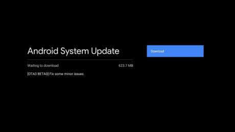

adi1 Opublikowano 20 Czerwca 2020 Opublikowano 20 Czerwca 2020 (edytowane) Nowy update dla Mi box S Download Pie 9.0 2689 (OTA3 Beata0) Aktualizacji OTA (Pie 9.0 2689 (OTA3 Beata0)) zawiera następujące poprawki błędów: Chromecast nie działa Odtwarzanie niektórych aplikacji zawiesza się Specjalny błąd dekodowania H264 BT audio nie jest synchronizowane z wideo Kompatybilność HDMI Dźwięk, gdy STB w trybie gotowości Gboard nie działa po podłączeniu zewnętrznej klawiatury Edytowane 21 Czerwca 2020 przez adi1 dodanie zmian aktualizacji
fenek Opublikowano 20 Czerwca 2020 Opublikowano 20 Czerwca 2020 (edytowane) U mnie jej nie widzi. Edytowane 20 Czerwca 2020 przez fenek
Matheusz Opublikowano 20 Czerwca 2020 Opublikowano 20 Czerwca 2020 (edytowane) @fenek i nie zobaczy, bo to jest beta i tylko zapisani do beta testów otrzymają aktualizację OTA. Dlatego masz podany link do pobrania. Edytowane 21 Czerwca 2020 przez Matheusz 2
