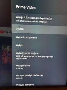

hunter45pl Posted January 17, 2020 Share Posted January 17, 2020 (edited) Po aktualizacji bez żadnych wipe itp. netflix ma 5.1 oraz przestał zacinać. Pokazał się też Amazon Prime jako aplikacja systemowa. Edited January 17, 2020 by hunter45pl Link to comment Share on other sites More sharing options...

kola01 Posted January 17, 2020 Share Posted January 17, 2020 11 godzin temu, hunter45pl napisał: Po aktualizacji bez żadnych wipe itp. netflix ma 5.1 oraz przestał zacinać. Pokazał się też Amazon Prime jako aplikacja systemowa. Bo NETFLIX po aktualizacji do ATV9 ogólnie działa płynnie (lepiej jak na ATV 8.1) ale po uśpieniu pilotem na jakiś czas (najczęściej pół godz. już wystarczy) i ponownym wybudzeniu ma problemy z płynnością ruchu w filmach (widać regularne szarpanie w ruchomych scenach co ok 10 sekund). Po restarcie jest już dobrze do ponownego uśpienia. Czasem potrafi starcić płynność w Netflixie nawet bez usypiania. Restart najszybciej zrobisz przytrzymując przycisk wł/wył na górze pilota. Link to comment Share on other sites More sharing options...
