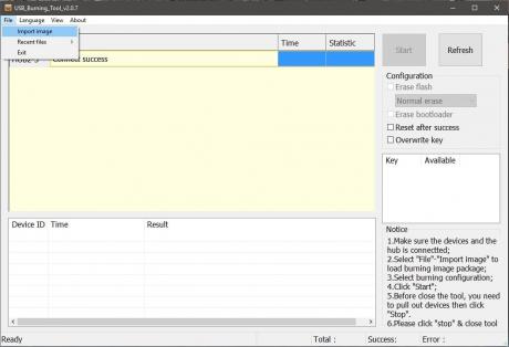

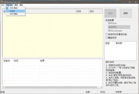

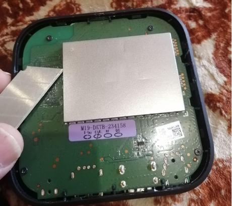

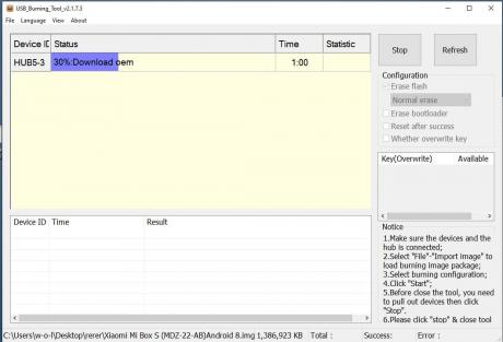

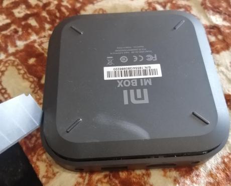

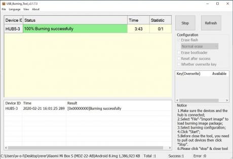

Matheusz Opublikowano 9 Marca 2020 Opublikowano 9 Marca 2020 (edytowane) Wgrywanie oprogramowania na:Mi Box S (MDZ-22-AB, OneDay) Witam. Flashowanie pozwala naprawić urządzenie z tzw. cegły (brick) oraz wykonać downgrade systemu z ATV9 na ATV8.1. Bootloader w Mi Box'ie jest zablokowany, a Xiaomi nie pozwala oficjalnie na downgrade systemu. Jest jednak metoda pozwalająca wgrać system na boxa. Wymaga on jednak otwarcia obudowy, więc jak ktoś posiada gwarancję to polecam z niej skorzystać w celu naprawy bricka. Nie odpowiadam za uszkodzenie Twojego sprzętu. Wszystko robisz na własną odpowiedzialność. Do podłączenia boxa do komputera potrzebujesz kabla USB zakończonego z dwóch stron męskim wtykiem (usb type A male to male) 1. Otwórz obudowę Mi Boxa. 2.Pobierz program do flashowania - Amlogic USB Burning Tool3.Pobierz odpowiedni firmware dla swojego MiBoxa: Mi Box S (MDZ-22-AB) ATV 8.1 - Link1, Link2 4.Wypakuj archiwum. Do flashowania potrzebny jest plik o rozszerzeniu .img. 5.Zainstaluj Amlogic USB Burning Tool na komputerze. 6.Uruchom program z prawami administracyjnymi. 7.Zmień język na angielski 8. Podłącz kabel USB do komputera oraz do boxa 9. Zewrzyj (kabelkiem, pensetą, igłą bądź jakimś drucikiem) piny na płycie i trzymając zwarte piny podłącz zasilanie. - pin zaznaczony na zdjęciu z metalowym elementem (masa, GND) Gdy program wykryje boxa, możemy przestać zwierać piny. Urządzenie powinno być widoczne w systemie operacyjnym jako „WorldCup Device”, natomiast w programie powinien pojawić się komunikat „Connect succes” 10.Importuj plik .img do programu Zaczekaj aż program sprawdzi obraz oprogramowania układowego. Jeśli się powiedzie, pasek stanu będzie zawierał ścieżkę do niego i jego rozmiar. 11. W menu „Configuration” zaznacz „Erase flash” i wybierz z rozwijanego menu: „Normal Erase” Pozwoli to zachować klucze DRM. Upewnij się iż pole wyboru z „Erase bootloader” jest odznaczone. (brak V) 12. Sprawdź jeszcze raz i czy wszystko jest w porządku, następnie naciśnij przycisk „Start”. Rozpocznie się proces flashowania oprogramowania układowego! Nie wyłączaj zasilania z urządzeń i nie odłączaj boxa od komputera.Proces oprogramowania zajmuje kilka minut.Jeśli się powiedzie, program wyświetli komunikat „100%: Burning successfully”: 13. Odłącz boxa od komputera i podłącz do telewizora poprzez HDMI. Jeśli wszystko przebiegło poprawnie Mi Box zacznie się uruchamiać. Pierwsze uruchomienie może trwać dłużej niż zazwyczaj. Błędy: Gdy natrafimy na taki błąd w Amlogic USB Burning Tool, oznacza to, iż kabel którego używamy do flashowania jest kiepskiej jakości. Należy spróbować innym (im krótszy, tym lepiej). - Jeśli używasz komputera stacjonarnego boxa podłącz do tylnych złącz USB (na płycie głównej). - Spróbuj pobrać obraz ponownie. - Jeśli po flashowaniu oprogramowania nie można sparować pilota, należy wejść do recovery i wykonać polecenie update.zip. Ewentualnie wykonać przywracanie ustawień do fabryki poprzez polecenie „Wipe data/factory reset” Mile widziane uwagi i komentarze co należałoby uściślić, bądź poprawić. Podziękowania dla @Proffess1 za konsultację i pomoc w tworzeniu poradnika. Źródła:https://4pda.ru/forum/index.php?showtopic=399304&st=600#entry55136455 https://4pda.ru/forum/index.php?showtopic=777248&st=13440#entry65311772 https://4pda.ru/forum/index.php?showtopic=928322&st=24740#entry94116294 Edytowane 10 Marca 2020 przez Matheusz 4 1

Norbix029 Opublikowano 23 Września 2021 Opublikowano 23 Września 2021 Cześć, czy ten poradnik jest nadal aktualny ? Walczę już od wczoraj żeby zrobić downgrade mojego mi box MDZ-22-AB lecz nie to się nie udaje 😟 Wykonuję wszystko według tego poradnika - podłączając urządzenie do PC w programie Amlogic USB Burning Tool widzę że jest ono wykrywalne jednak gdy klikam start zatrzymuje się po chwili na 1 % z błędem "Download buffer/USB transfer error" Oto całość logów [22:27:07 011][HUB5-11][Inf]--Open device handle \\?\usb#vid_1b8e&pid_c003#5&2df7f005&0&11#{a5dcbf10-6530-11d2-901f-00c04fb951ed} 0x00000594 [22:27:07 074][HUB5-11][Inf]--Connect path=/P0/P10ŔĹ [22:27:07 074][HUB5-11][Inf]--Start burning... [22:27:07 136][HUB5-11][Inf]--------------ERASE BOOTLOADER------------ [22:27:07 136][HUB5-11][Inf]-------------Download DDR.USB----------- [22:27:07 136][HUB5-11][Inf]--2-4-0-0 [22:27:07 136][HUB5-11][Inf]--Control write pll reg1 0xd9000000:0x000000b1 [22:27:07 647][HUB5-11][Inf]--Control write pll reg1 0xd9000000:0x00005183 [22:27:08 162][HUB5-11][Inf]--Control write pll reg1 0xd9000000:0x000000b1 [22:27:08 674][HUB5-11][Inf]--Control write pll reg1 0xd9000000:0x00005183 [22:27:09 187][HUB5-11][Inf]--Write initial succeed [22:27:09 187][HUB5-11][Inf]--Upload encrypt at 0xc8100228 [22:27:09 187][HUB5-11][Inf]--ulValue = 0x20444142 [22:27:09 187][HUB5-11][Inf]--Read encrypt value succeed [22:27:09 187][HUB5-11][Inf]--Download DDR.USB,size: 49152! [22:27:19 207][HUB5-11][Err]--Download file failed, sequence 0 [22:27:19 207][HUB5-11][Err]--usbWriteFile len=4096, ret=-116 error_msg=libusb0-dll:err [_usb_reap_async] timeout error [22:27:19 207][HUB5-11][Inf]--Failure : 1, FailureMax : 3 [22:27:29 738][HUB5-11][Err]--Download file failed, sequence 0 [22:27:29 739][HUB5-11][Err]--usbWriteFile len=4096, ret=-116 error_msg=libusb0-dll:err [_usb_reap_async] timeout error [22:27:29 739][HUB5-11][Inf]--Failure : 2, FailureMax : 3 [22:27:40 273][HUB5-11][Err]--Download file failed, sequence 0 [22:27:40 273][HUB5-11][Err]--usbWriteFile len=4096, ret=-116 error_msg=libusb0-dll:err [_usb_reap_async] timeout error [22:27:40 273][HUB5-11][Inf]--Failure : 3, FailureMax : 3 [22:27:40 280][HUB5-11][Err]--[0x10103003]Romcode/Initialize DDR/Download buffer/USB transfer error [22:27:40 280][HUB5-11][Inf]--Close device handle 0x00000594 Oczywiście próbowałem zastosować inny, krótszy kabel USB, inne gniazda w PC a nawet i sprawdzałem na innym komputerze. Ciągle wyskakuje ten sam błąd Nie wiem już co może być przyczyną być może to że aktualizowałem boxa na bieżąco i mam tam aktualnie zainstalowany firmware r3595 - przywróciłem ustawienia fabryczne jednak to nie pomaga, ciągle error na 1 % Ktoś byłby w stanie pomóc ?

Norbix029 Opublikowano 24 Września 2021 Opublikowano 24 Września 2021 32 minuty temu, Netoper napisał: A w opcjach programisty masz załączone debugowanie USB? Wysłane z mojego RMX3081 przy użyciu Tapatalka Debugowanie włączone jednak dalej nie idzie ehh, ciągle tam sam błąd
Netoper Opublikowano 24 Września 2021 Opublikowano 24 Września 2021 A boxa otworzyłeś i robisz zworkę na płycie?Wysłane z mojego RMX3081 przy użyciu Tapatalka
Norbix029 Opublikowano 24 Września 2021 Opublikowano 24 Września 2021 12 minut temu, Netoper napisał: A boxa otworzyłeś i robisz zworkę na płycie? Wysłane z mojego RMX3081 przy użyciu Tapatalka Tak, tak - wszystko robię zgodnie tym poradnikiem, program prawidłowo wykrywa boxa ale potem pojawia się ten błąd
Norbix029 Opublikowano 25 Września 2021 Opublikowano 25 Września 2021 @Netoper Znalazłem odpowiedź na 4pda.ru dlaczego nie mogę powrócić u siebie - tak jak myślałem, xiaomi coś poblokowało przy nowszych aktualizacjach ehh Tłumaczenie z google translate ale da się zrozumieć o co chodzi "Począwszy od kompilacji 3409, wycofanie stało się niemożliwe na każdym typie płyty (prefiks nie pali się, po prostu nie uruchamia oprogramowania układowego, zawiesza się o 1%). Niedawno Chińczycy wprowadzili aktualizację 3864, która wprowadziła liczbę urządzeń do bootlapa (z niemożnością wyjścia), a następnie ta aktualizacja została wycofana" https://4pda.to/forum/index.php?showtopic=928322&view=findpost&p=109702430 Także niestety ale nie ma już możliwości powrotu na androida 8.1

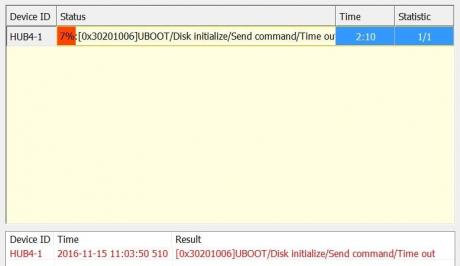

gargulecm Opublikowano 18 Stycznia 2022 Opublikowano 18 Stycznia 2022 Witam serdecznie czy ktoś z Was dostał taki komunikat? https://prnt.sc/26fad1i
gargulecm Opublikowano 18 Stycznia 2022 Opublikowano 18 Stycznia 2022 Dobra naprawiłem jeśli ktoś miał ten sam błąd co ja (transfer error) to tutaj jest rozwiązanie https://forum.android.com.pl/topic/367261-flashowanie-atv-81-oreo-na-mi-box-s-mdz-22-ab/5

Marcenao Opublikowano 2 Maja 2022 Opublikowano 2 Maja 2022 Czy można prosić o odświeżenie zdjęć? Najbardziej zależy mi na zdjęciach, które piny trzeba zewrzeć z punktu 9.

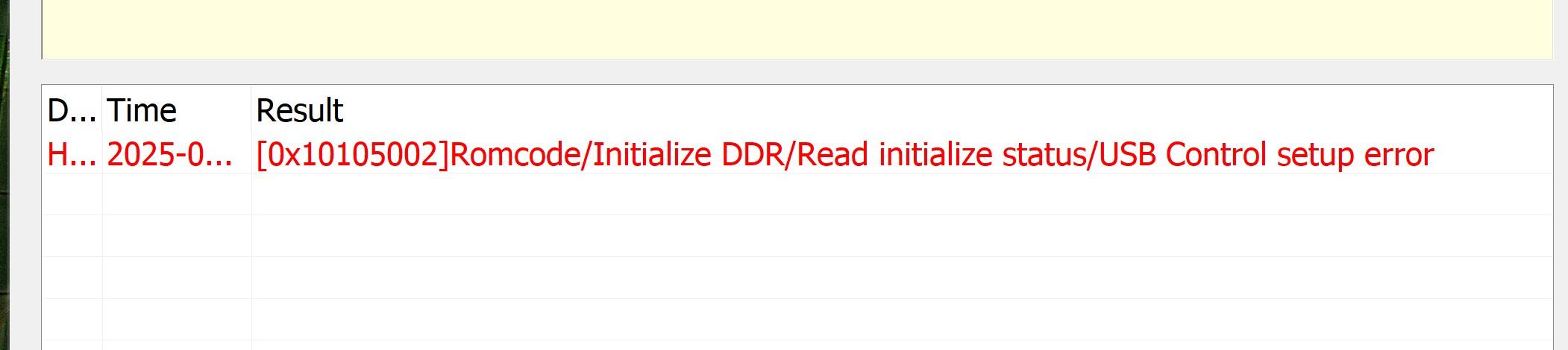

subuje83 Opublikowano 4 Stycznia 2025 Opublikowano 4 Stycznia 2025 (edytowane) Mam problem z obudzeniem mojego MiBoxa. Mam taki komunikat : Kabelek króciutki i na pewno dobry bo boxa X69Q zrobiłem tym kablem bez problemu (oczywiście inne oprogramowanie i obraz). USB2 i USB3 bez różnicy taki sam błąd. Edytowane 4 Stycznia 2025 przez subuje83
