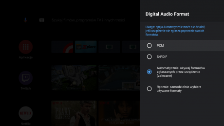

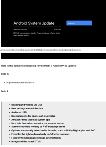

Matheusz 106 Posted November 21, 2019 Report Share Posted November 21, 2019 (edited) @adi1 nie będę nagrywał żadnych filmów, bo nie ma po co. Zmiany interfejsu są tylko kosmetyczne. Wrzucam parę screenów z nowości które zauważyłem. Spoiler Natomiast znalazłem ciekawą informację jakie zmiany mają zostać wprowadzone w oficjalnym wydaniu. Najbardziej oczekiwaną przeze mnie funkcja jest możliwość zapisu plików na pamięci USB. Spoiler "Reading and writing via USB New settings menu interface Audio via USB Special access for apps, such as overlap Amazon Prime video as system app New interface when pressing the volume button Screenshot while holding on / off button pressed Options to manually select audio formats, such as Dolby Digital plus and AAC Fixed frontal light automatically on/off after suspend. Fixed system language change automatically Integrated the latest GTVS." Wysłane z mojego Redmi Note 7 przy użyciu Tapatalka Edited November 21, 2019 by Matheusz Link to post Share on other sites

adi1 6 Posted November 21, 2019 Report Share Posted November 21, 2019 https://www.androidsage.com/2019/11/18/download-and-install-xiaomi-mi-box-s-official-android-9-pie-beta-ota-update/ 1 Link to post Share on other sites
