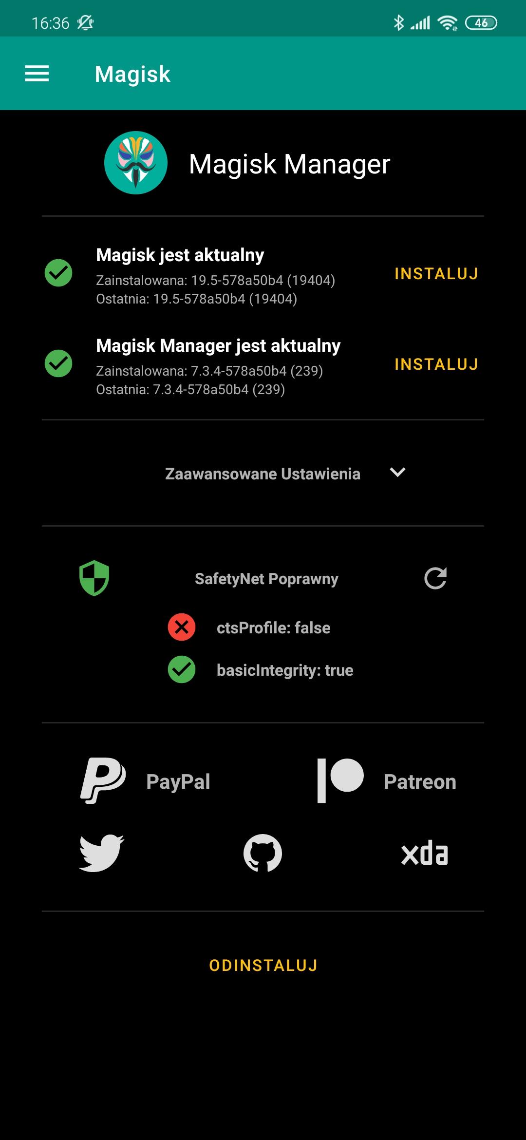

Norbix029 Opublikowano 2 Października 2019 Opublikowano 2 Października 2019 Działa wam SafetyNet na 9.9.27 tej finalnej wersji dla Mi 9 wrzuconej koło półtorej godziny temu ? Zainstalowałem i niestety CTS Profile : false przez co nie działa mi Google Pay.
gasie Opublikowano 2 Października 2019 Opublikowano 2 Października 2019 Mam to samo na Mi9 9.9.27 V3. CTS Profile: false

Norbix029 Opublikowano 2 Października 2019 Opublikowano 2 Października 2019 48 minut temu, gasie napisał: Mam to samo na Mi9 9.9.27 V3. CTS Profile: false Znalazłem rozwiązanie . Trzeba ukryć Magisk dla Usług Google, Google Pay jak i aplikacji bankowej dzięki opcji Magisk Hide. Po ukryciu należy zainstalować moduły "MagiskHide Props Config", "Busybox for Android NDK" oraz "SQLite for ARM aarch64 device". Po ich instalacji należy uruchomić ponownie telefon, pobrać aplikację Terminal Emulator, wpisać su (w celu nadania uprawnień roota) a potem komendę props. Wyskoczy nam lista opcji modułu "MagiskHide Props Config" - wybieramy opcję "Edit device fingerprint" następnie "Pick up certificated fingerprint". Tutaj wskazujemy nasz model telefonu - w moim przypadku Xiaomi Mi 9 - po wykonaniu tej procedury trzeba uruchomić ponownie telefon. CTS Profile powinien być już prawidłowo widoczny jako true, jeżeli Google Pay w dalszym ciągu nie będzie działać należy zastosować moduł "GPay SQLite Fix" do Magiska.

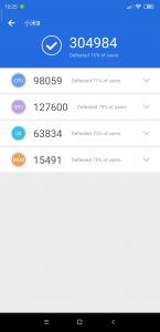

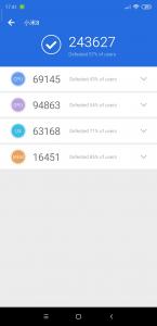

wallygraf Opublikowano 2 Października 2019 Opublikowano 2 Października 2019 Witam. Pobrałem wczoraj (xiaomi.eu_multi_MI8_9.9.27_v11-9) i zainstalowałem na moim Mi8. Efekt dość mocno zamula i interfejs i gry, są kłopoty z łącznością Wi-Fi (jakby słabszy zasięg) i dość mocno "żre" baterię. Na sofcie 9.9.3 była petarda. W załączeniu wyniki w AnTuTu, bo tu jest katastrofa: MIUI 10 ponad 300 tyś, a na 11 nawet nie ma 250 :-(
rock'n'rolla Opublikowano 2 Października 2019 Opublikowano 2 Października 2019 @wallygraf to chyba wina najnowszego AnTuTu.
wallygraf Opublikowano 2 Października 2019 Opublikowano 2 Października 2019 Mam nadzieję że soft się "ułoży" na razie nie mam zastrzeżeń, jeżeli chodzi o działanie aplikacji to przez dobę używania chyba wszystko mi działa:-)
Kacper Skrzypek Opublikowano 2 Października 2019 Autor Opublikowano 2 Października 2019 1 godzinę temu, Norbix029 napisał: Zainstalowałem i niestety CTS Profile : false przez co nie działa mi Google Pay. Fingerprinty z Globala przestały działać, nie wiemy dlaczego. Być może wróci to do normy w najbliższych dniach, problem nie jest zależny od nas. Sprawdziliśmy nowsze fingerprinty, też o dziwo nie działają. Działa z Mi 8... Skoro moduł działa to super, zobaczymy, na jaki podmienia i się sprawdzi. 37 minut temu, dommino6 napisał: Nie wiecie o co chodzi,kiedy można spodziewać się aktualizacji na Mi 8? A jaką masz wersję MIUI? 9 minut temu, wallygraf napisał: Witam. Pobrałem wczoraj (xiaomi.eu_multi_MI8_9.9.27_v11-9) i zainstalowałem na moim Mi8. Efekt dość mocno zamula i interfejs i gry, są kłopoty z łącznością Wi-Fi (jakby słabszy zasięg) i dość mocno "żre" baterię. Na sofcie 9.9.3 była petarda. Nie zainstalowałeś przypadkiem wersji przed reuploadem? Bo teraz takich problemów nie ma.

Muzyk Opublikowano 2 Października 2019 Opublikowano 2 Października 2019 Znalazłem rozwiązanie . Trzeba ukryć Magisk dla Usług Google, Google Pay jak i aplikacji bankowej dzięki opcji Magisk Hide. Po ukryciu należy zainstalować moduły "MagiskHide Props Config", "Busybox for Android NDK" oraz "SQLite for ARM aarch64 device". Po ich instalacji należy uruchomić ponownie telefon, pobrać aplikację Terminal Emulator, wpisać su (w celu nadania uprawnień roota) a potem komendę props. Wyskoczy nam lista opcji modułu "MagiskHide Props Config" - wybieramy opcję "Edit device fingerprint" następnie "Pick up certificated fingerprint". Tutaj wskazujemy nasz model telefonu - w moim przypadku Xiaomi Mi 9 - po wykonaniu tej procedury trzeba uruchomić ponownie telefon.CTS Profile powinien być już prawidłowo widoczny jako true, jeżeli Google Pay w dalszym ciągu nie będzie działać należy zastosować moduł "GPay SQLite Fix" do Magiska.Na mi9 bez problemu działa gpay na z profilem cts profile: fail 2 razy płaciłem przed chwilą na 2 różnych terminalach Wysłane z mojego MI 9 przy użyciu Tapatalka

Kacper Skrzypek Opublikowano 2 Października 2019 Autor Opublikowano 2 Października 2019 22 minuty temu, dommino6 napisał: Miui 10.5 by xiaomi eu 9.8.15 OTA na tej wersji nie działa bo odpytuje serwer OTA, który padł, zaktualizuj ręcznie. Co do SafetyNeta: wygląda na to, że teraz oprócz fingerprinta sprawdzany jest też security patch. I wygląda na to, że to przez to nie przechodzi na Q.
Muzyk Opublikowano 2 Października 2019 Opublikowano 2 Października 2019 OTA na tej wersji nie działa bo odpytuje serwer OTA, który padł, zaktualizuj ręcznie.Co do SafetyNeta: wygląda na to, że teraz oprócz fingerprinta sprawdzany jest też security patch. I wygląda na to, że to przez to nie przechodzi na Q.Moduł w magisku to naprawia Wysłane z mojego MI 9 przy użyciu Tapatalka
