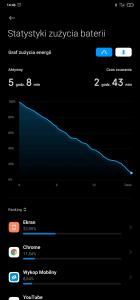

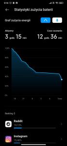

Karls Opublikowano 25 Czerwca 2020 Opublikowano 25 Czerwca 2020 Zauważyłem chyba bug ze statystykami baterii. Po jakimś czasie ścina początek (zaczyna się od ~75% a nie od 100%), podgląd poniżej. Jak widać na drugim zrzucić, nic mi nie restartowało, żeby uzasadnić ten błąd. Porównajcie ze zrzutami które dawałem kilka godzin temu, tak jakby te około 21h to było maksimum co statystyka trzyma. Wysłane z mojego MI 9 przy użyciu Tapatalka

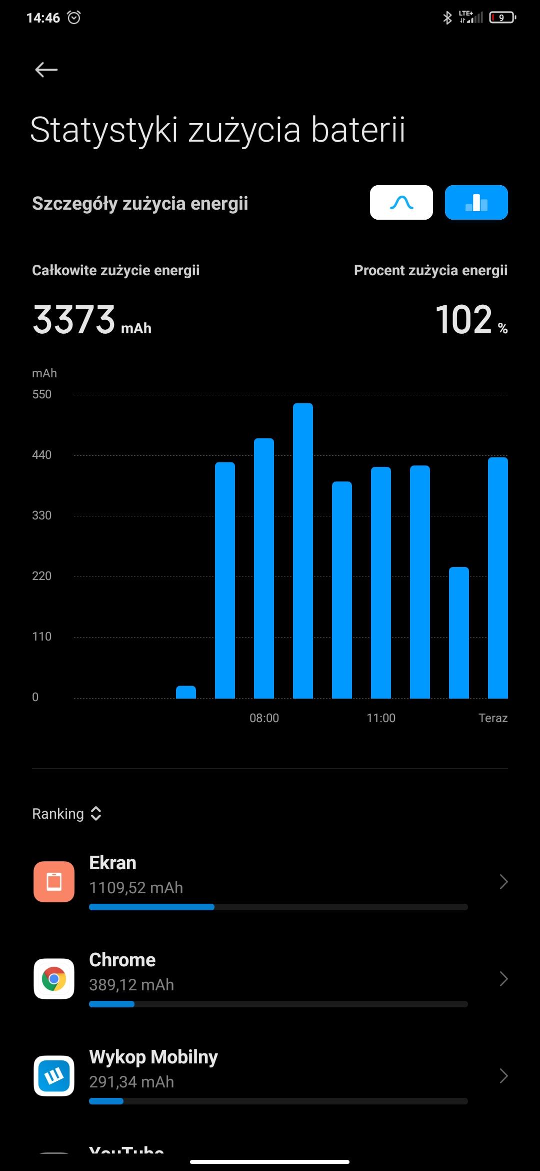

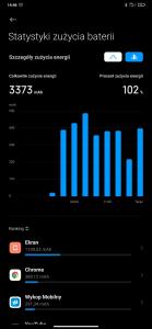

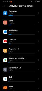

stereo0 Opublikowano 26 Czerwca 2020 Opublikowano 26 Czerwca 2020 (edytowane) Kto powie co tu się nie zgadza w screenshotach? U mnie bateria w miui12 na plus w porównaniu z 11 bo tam miałem 3,5h a teraz mam 4,5. Edytowane 26 Czerwca 2020 przez stereo0
Karls Opublikowano 26 Czerwca 2020 Opublikowano 26 Czerwca 2020 102%? Podładowałeś telefon?Wysłane z mojego MI 9 przy użyciu Tapatalka
stereo0 Opublikowano 26 Czerwca 2020 Opublikowano 26 Czerwca 2020 Tak jakieś 5%, ale wydaje mi się, że powinien telefon zacząć zliczać od nowa od 100%. Przy 95% podłączyłem telefon w samochodzie do USB na czas dojazdu do pracy jakieś 30km). Ale czuję, że bateria jest na plus. Niewielki, ale na plus.

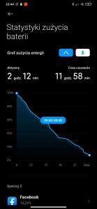

Karls Opublikowano 26 Czerwca 2020 Opublikowano 26 Czerwca 2020 (edytowane) A jak u was z wyświetlaniem statystyki baterii? Też ścina wam początek powyżej 21-22 h czuwania? Edytowane 26 Czerwca 2020 przez Karls

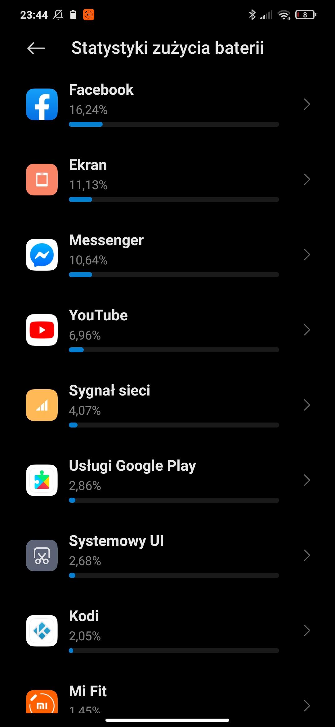

eNse Opublikowano 28 Czerwca 2020 Opublikowano 28 Czerwca 2020 No dobra, to może ma ktoś pomysł jak wytłumaczyć takie zużycie prądu jak u mnie? Dzieje się tak przy każdym cyklu, bateria nie była doładowywana.
