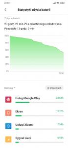

Falonso Posted August 17, 2019 Share Posted August 17, 2019 Tak wyglądają statystyki baterii na moim Mi 9, 7h SOT raczej bez problemu, MIUI Global. Link to comment Share on other sites More sharing options...
