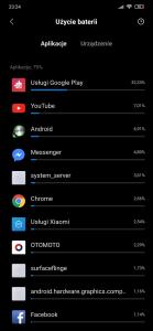

krzygaj Posted July 22, 2019 Posted July 22, 2019 Dnia 20.07.2019 o 06:55, krzygaj napisał: Wczoraj wieczorem na próbę zainstalowałem PixelExperience i póki co mam wrażenie, że telefon szybciej śmiga, już sam chrome zdecydowanie działa szybciej. Przez noc 23-6:30 nie zjadło wcale baterii - kładłem się było 45% i wstałem też tyle samo . Co prawda mam wyłączanie zbędnych rzeczy przez LeanDroid gdy telefon jest nieużywany. Przez weekend się pobawię, ale już mi się podoba. Nie ma tylu wodotrysków co MIUI, ale w sumie o to mi chodziło. hmmm... po weekendzie mam mieszane uczucia: 2 razy zdarzyło mi się, że podczas gdy ktoś dzwonił telefon miał czarny ekran i w żaden sposób nie dało się go wybudzić - pomagał tylko restart przyciskiem 1 raz telefon samoczynnie wyłączył się spożycie baterii jakby jednak większe niż na miui.eu - ostatnie pełne ładowanie 26 godzin temu, użycie ekranu 56 min, pozostało 54% baterii - cohones nie urywa Biję się z myślami czy jednak nie wrócić do miui
Karls Posted July 22, 2019 Posted July 22, 2019 Połowa baterii, ledwo ponad dzień czuwania i nawet nie 1h SOT? Przecież ten telefon musiał się co chwila wybudzać. Ekran w takim układzie nie wziął więcej jak 15%, to samo czuwanie ponad 30% musiało pobrać. Na MIUI przez noc schodzi 1-3% to ile u Ciebie było, 10-15?
Karls Posted July 22, 2019 Posted July 22, 2019 Może być kilka rzeczy - nieudana synchronizacja, jakaś aplikacja się zawiesiła i ciągle prosi o lokalizację przez Google Play Services, albo jeszcze nieokreślony problem z tymi usługami i trzeba będzie wyczyścić im dane, lub przynajmniej cache. Najpierw sprawdź pierwsze dwa pomysł, jak nic nie da to czyszczenie danych przez menadżer aplikacji.

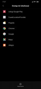

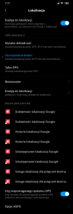

Karls Posted July 23, 2019 Posted July 23, 2019 Jak to zrobić?Wejdź w uświetnia i sprawdź czy przy synchronizacji nie masz błędu. Potem usługi lokalizacyjne i patrz czy nie ma tam czegoś, czego nie powinno. A czyszczenie danych aplikacji to zrobisz przez menadżer aplikacji. Wysłane z mojego MI 9 -> Tapatalk
kubinj0 Posted July 23, 2019 Posted July 23, 2019 2 godziny temu, Karls napisał: Wejdź w uświetnia i sprawdź czy przy synchronizacji nie masz błędu. Potem usługi lokalizacyjne i patrz czy nie ma tam czegoś, czego nie powinno. A czyszczenie danych aplikacji to zrobisz przez menadżer aplikacji. Wysłane z mojego MI 9 -> Tapatalk Takie coś, przy synchronizacji z chmura nie ma żadnego błędu.

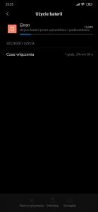

jarek882 Posted July 24, 2019 Posted July 24, 2019 Specjalnie naladowalem telefon na noc do 100 procent żeby zobaczyć ile spadnie przez noc. Spadło 5 procent przy włączonym WiFi, synchronizacji i lokalizacji. Wysłane z mojego MI 9 przy użyciu Tapatalka
KuChar Posted July 24, 2019 Posted July 24, 2019 (edited) 52 minuty temu, jarek882 napisał: Specjalnie naladowalem telefon na noc do 100 procent żeby zobaczyć ile spadnie przez noc. Spadło 5 procent przy włączonym WiFi, synchronizacji i lokalizacji. Wysłane z mojego MI 9 przy użyciu Tapatalka Czyli u Ciebie normalnie. Ja dzisiaj też tak zrobiłem. WYNIK: 13% przez 7 godzin. Global Stable ROM Edited July 24, 2019 by KuChar
jarek882 Posted July 24, 2019 Posted July 24, 2019 5 procent to nie jest dużo tak mi się wydaje wcześniej uciekalo mi prawie 30 przed aktualizacja do 10.2.13. Wysłane z mojego MI 9 przy użyciu Tapatalka

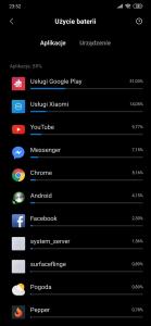

KuChar Posted July 31, 2019 Posted July 31, 2019 Udało się komuś naprawić drenaż baterii? U mnie zjada około 15-20% przez noc. Robiłem factory reset i nawet na czystym systemie to występuje. Wysłane z mojego MI 9 przy użyciu Tapatalka
simcold Posted July 31, 2019 Posted July 31, 2019 Tak. Włączyłem tryb samolotowyXiaomi Mi 9 xiaomi.eu
stereo0 Posted July 31, 2019 Posted July 31, 2019 Tak. Wyłączam internet na noc(wifi i LTE). Zjada wtedy nie więcej jak 3%.
jarek882 Posted July 31, 2019 Posted July 31, 2019 Tak. Wyłączam internet na noc(wifi i LTE). Zjada wtedy nie więcej jak 3%.Tylko tak nie powinno być ze zjada 1/4 baterii przez noc. Honor 8 zjadał mi 1 procent przez noc. Wysłane z mojego MI 9 przy użyciu Tapatalka

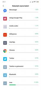

Ghostwriter Posted August 9, 2019 Posted August 9, 2019 Czy da się jakoś sprawdzić jakie aplikacje kryją się pod pojęciem inne? Po zrobieniu factory reset zużycie baterii przez tę aplikację wynosi 20-25%. Wcześniej było wszystko w porządku. Rom 9.8.1
