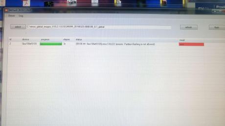

Konik_90 Posted April 30, 2019 Share Posted April 30, 2019 (edited) Bateria się ładuje, dioda powiadomień to sygnalizuje. Czasami też wyświetla się ikona ładowania baterii na wyświetlaczu. Pobrałem odpowiedni ROM, umieściłem go w folderze na dysku C, w nazwie nie ma żadnej spacji, gdy wybieram w Flash'u ścieżkę dostępu do ROM'u folder images ,wyskakuje komunikat can not find file flash_all.bat error Nie mam pojęcia co robię nie tak, nie widzę też opcji o której pisałeś: Po trzecie, w przycisku Browse jest Advanced (strzałka). Tam znajdź folder z ROMem. Tam znajdź i kliknij plik flash_all.bat. Po powrocie do okna Advanced zamknij je krzyżykiem. Mogę dopisać to ręcznie do ścieżki? .....8.1_global\flash_all.bat Jeszcze jedno pytanie, widzę, że na dole jest opcja zachowania danych użytkownika, czy można to zaznaczyć i kliknąć Flash czy zalecane jest zaznaczenie wyczyszczenia wszystkiego? Edited April 30, 2019 by Konik_90 Link to comment Share on other sites More sharing options...

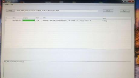

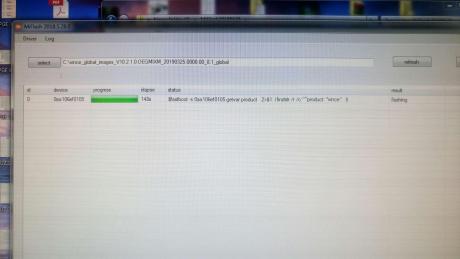

Konik_90 Posted April 30, 2019 Share Posted April 30, 2019 (edited) Udało mi się odpalić, jednak poprzez czas jaki już trwa wgrywanie, nie wiem czy jest wszystko ok? Możecie zerknąć? Edited April 30, 2019 by Konik_90 Ile około czasu może trwać wgrywanie ROM-u ? Link to comment Share on other sites More sharing options...
Konik_90 Posted April 30, 2019 Share Posted April 30, 2019 Ile około czasu może trwać wgrywanie ROM-u ? Link to comment Share on other sites More sharing options...
Kacper Skrzypek Posted April 30, 2019 Share Posted April 30, 2019 Nie chce w ogóle ruszyć, stoi na pierwszej linijce skryptu. Spróbuj uruchomić MiFlash raz jeszcze. Link to comment Share on other sites More sharing options...

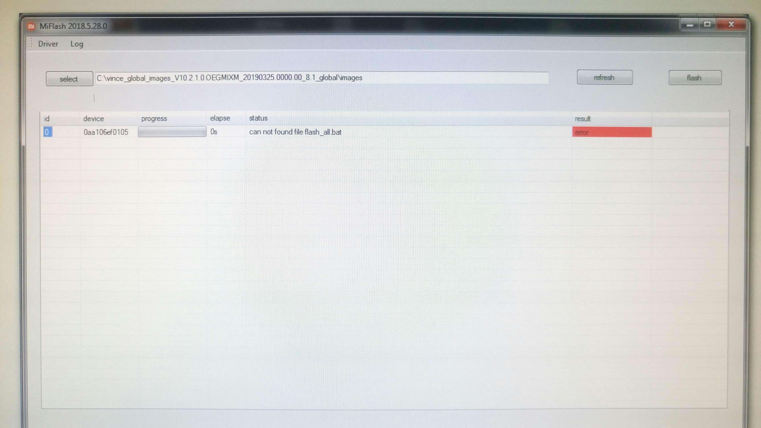

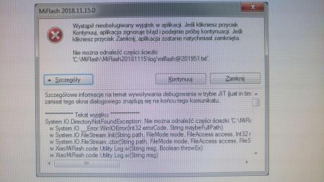

Konik_90 Posted April 30, 2019 Share Posted April 30, 2019 (edited) MiFlash, które posiadam jest zwyczajnie rozpakowane, bez żadnych instalacji. Pobierałem program z tego tutoriala jednak przy instalacji wywalało błędy... :/ Pobrałem zatem ze strony producenta, jednak nie ostatnią wersję gdyż wyskakiwał błąd pobierania.... Edited April 30, 2019 by Konik_90 Link to comment Share on other sites More sharing options...
Motorolka Posted May 1, 2019 Share Posted May 1, 2019 (edited) 8 godzin temu, Orjon napisał: Spróbuj uruchomić MiFlash raz jeszcze. Najpierw zrób to. Jaką konkretnie masz wersję Miflash tam jest data bo nowy to 2018 05 28 i właśnie wersja portable a nie instalacyjna. P. S Rom pobraleś oczywiście w wersji tgz a nie zip do instalacji przez recovery. Edited May 1, 2019 by Motorolka Link to comment Share on other sites More sharing options...
Konik_90 Posted May 1, 2019 Share Posted May 1, 2019 (edited) Tą wersje właśnie posiadam, jednak widzę, że najnowsza to 20181115 ROM pobrałem z tej strony https://en.miui.com/a-234.html Redmi 5 Plus Latest Global Stable Version Fastboot File Download Nazwa : vince_global_images_V10.2.1.0.OEGMIXM_20190325.0000.00_8.1_global_a6f1d912aa.tgz Nie kumam tych oznaczeń w nazwach do danych rodzajów telefonów :/ Taki komunikat wyskoczył gdy na najnowszej wersji MiFlash chciałem wyszukać smartfona. Odpaliłem więc starszą wersję, wyszukałem urządzenie i nacisnąłęm przycisk Flash, wywaliło ten błąd..... Edited May 1, 2019 by Konik_90 Link to comment Share on other sites More sharing options...

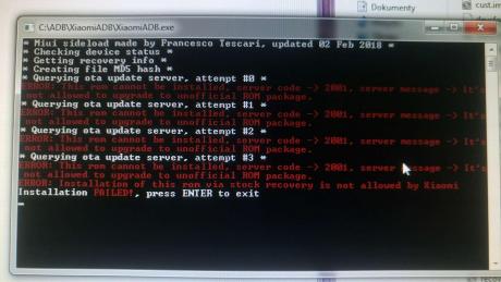

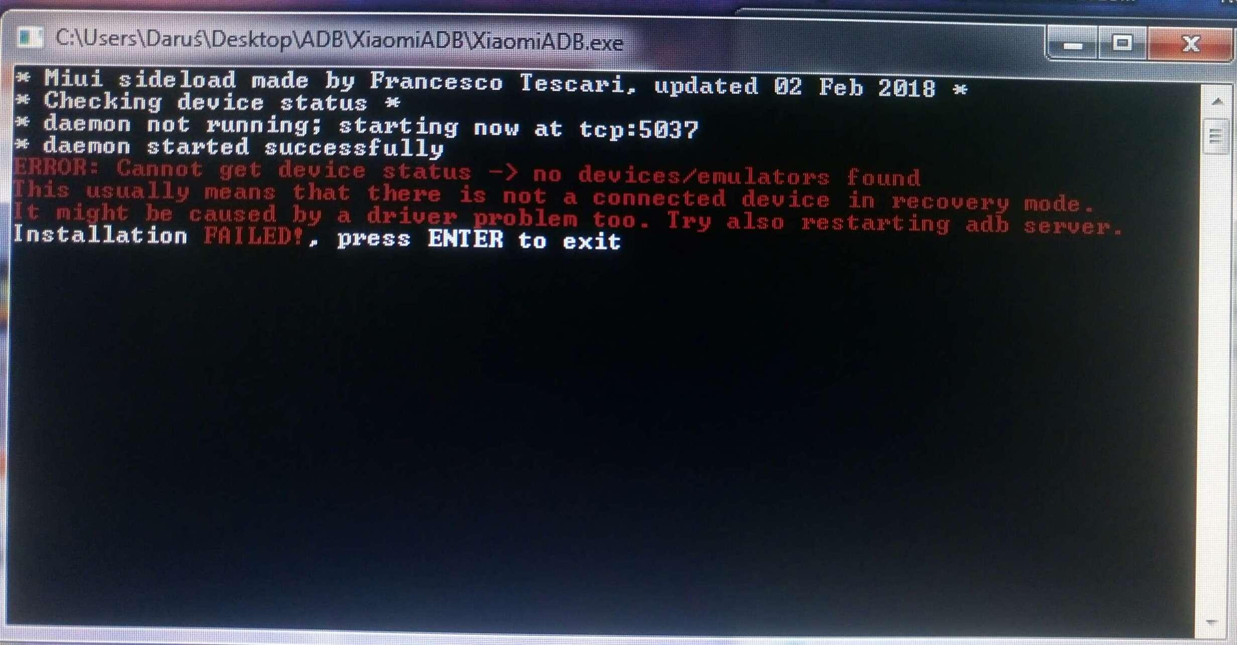

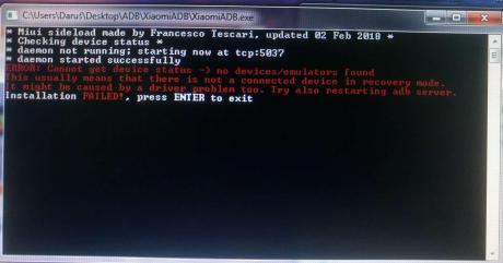

Konik_90 Posted May 1, 2019 Share Posted May 1, 2019 (edited) Zrobiłem tak jak napisałeś w tutorialu Orjon. Wywala mi coś takiego gdy przeciągam paczkę z ROM na ADB.exe ROM, który wrzucam ma być wypakowany z pliku tgz czy zip? Edited May 1, 2019 by Konik_90 Link to comment Share on other sites More sharing options...
Motorolka Posted May 1, 2019 Share Posted May 1, 2019 Tylko dlaczego nie uruchamia tego adb z dysku C, tylko z katalogu użytkownika czy wręcz z pulpitu. Ma być bezpośrednio z dysk lokalny C tam gdzie foldery Windows, program files czy program files 86. Link to comment Share on other sites More sharing options...
Konik_90 Posted May 1, 2019 Share Posted May 1, 2019 (edited) Na drugim screenie jest z dysku C Przeniosłem ADB na partycje C tam gdzie jest również ROM ROM pobierałem z oficjalnej strony producenta.... Edited May 1, 2019 by Konik_90 Link to comment Share on other sites More sharing options...
Kacper Skrzypek Posted May 1, 2019 Share Posted May 1, 2019 Plik ma być jako zip. Ten konkretnie. Nie rozpakowujesz go: http://bigota.d.miui.com/V10.2.1.0.OEGMIXM/miui_HM5PlusGlobal_V10.2.1.0.OEGMIXM_c9cb5eb7bb_8.1.zip 21 minut temu, Motorolka napisał: Ma być bezpośrednio z dysk lokalny C tam gdzie foldery Windows, program files czy program files 86. To nie jest istotne. Jeśli działa (a po zdjęciu widać ze tak) to to nie jest istotne Link to comment Share on other sites More sharing options...
