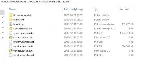

sirpiotr Posted August 21, 2020 Share Posted August 21, 2020 (edited) Posiadam Mi 9T z obecnie zainstalowanym softem MIUI Global 12.0.2 Stabilna 12.02.0(QFJEUXM) z androidem 10. Soft ten zjada mocno baterię. Pomimo przywracania do ustawień fabrycznych, wipe data, instalowania świeżych apek bez przywracania z kopii. Chciałbym zainstalować ROM w wersji Global Stable 10.3.15.0.PFJEUXM ze strony https://izadi.xyz/downmi/?device=davinci&type=Global+Stable, bo na takim ROMie mój MI 9T działał najlepiej. Pytanie jest takie. Czy to jest odpowiedni ROM do Miflasha? Zawartość tego katalogu wygląda następująco jak na screenie. Jeśli nie to skąd pobrać soft w tej wersji. Uprzedzam, że interesuje mnie tylko ten ROM, nie chcę xiaomi.eu. Czy nie będzie problemu z Google jeśli jednocześnie cofnięta będzie wersja androida z 10 na 9? Edited August 21, 2020 by sirpiotr Link to comment Share on other sites More sharing options...
Kacper Skrzypek Posted August 21, 2020 Share Posted August 21, 2020 1 godzinę temu, sirpiotr napisał: Czy to jest odpowiedni ROM do Miflasha? Nie. http://bigota.d.miui.com/V10.3.15.0.PFJEUXM/davinci_eea_global_images_V10.3.15.0.PFJEUXM_20190921.0000.00_9.0_eea_69ac20afc7.tgz Link to comment Share on other sites More sharing options...
sirpiotr Posted August 21, 2020 Share Posted August 21, 2020 Dnia 21.08.2020 o 12:52, Orjon napisał: Nie. http://bigota.d.miui.com/V10.3.15.0.PFJEUXM/davinci_eea_global_images_V10.3.15.0.PFJEUXM_20190921.0000.00_9.0_eea_69ac20afc7.tgz Dzięki! Dnia 21.08.2020 o 12:52, Orjon napisał: Nie. http://bigota.d.miui.com/V10.3.15.0.PFJEUXM/davinci_eea_global_images_V10.3.15.0.PFJEUXM_20190921.0000.00_9.0_eea_69ac20afc7.tgz Czy to nie jest przypadkiem wersja EEA? Na przyszłość - edytujemy posty zamiast pisać jeden pod drugim /Orjon Link to comment Share on other sites More sharing options...
Kacper Skrzypek Posted August 22, 2020 Share Posted August 22, 2020 Tak, to EEA, taka wersja jak na twoim zrzucie. Link to comment Share on other sites More sharing options...
