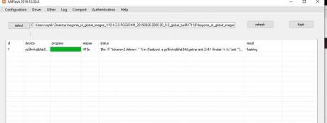

focusik09 Posted December 8, 2019 Posted December 8, 2019 @szybki10 Jak wgrywałem u siebie globala to trwało około 350 sekund

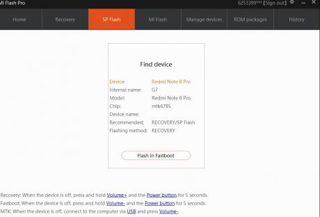

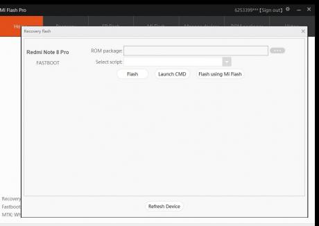

szybki10 Posted December 9, 2019 Posted December 9, 2019 W chwili obecnej jak podłączam telefon w trybie fastboot, to na ekranie nic się nie wyświetla za to w miflash pojawia się takie okno: Po kliknięciu w flash in fastboot pojawia się takie okno: rozumiem że mam wtedy wybrać rom do recovery Flash ? a co wybrać w oknie Select script ? i co wybrać z zakładki flash czy flash using mi flash ?
focusik09 Posted December 9, 2019 Posted December 9, 2019 (edited) @szybki10 Ja używałem czwartej zakładki ,, MiFlash,,. Rom wypakowalem bezpośrednio na dysk c. Klik na select, wybierasz folder z romem, zaznaczasz u dołu clean all. I klik na Flash. Tak jak w pierwszym poście tego tematu Clean all and lock zablokuje Ci bootloader Edited December 9, 2019 by focusik09
szybki10 Posted December 9, 2019 Posted December 9, 2019 12 minut temu, focusik09 napisał: @szybki10 Ja używałem czwartej zakładki ,, MiFlash,,. Rom wypakowalem bezpośrednio na dysk c. Klik na select, wybierasz folder z romem, zaznaczasz u dołu clean all. I klik na Flash. Tak jak w pierwszym poście tego tematu Clean all and lock zablokuje Ci bootloader Jak pisałem wcześniej ja tez używałem czwartej zakładki mi flash i flashowanie idzie cała dobę i nic się nie dzieje.Pytam co zrobić konkretnie w tym przypadku co mi się pojawił czyli: jaki rom czy recovery czy do fastboot ? skąd wskazać ten skrypt ?
trumanshow Posted December 9, 2019 Posted December 9, 2019 (edited) Skryptu nie weżmiesz .W tym flash recovery podajesz rom wypakowany tgz a w tym oknie select script powinno się samo wyświetlić : bat i coś tam jeszcze nie p[amiętam ale powinno się wyświetlić i wtedy dalesz wciskasz flash.Chciałem pokazać na swoim ale mam zablokowany teraz bootloader i nie przechodzi mi dalej do flashowania Edited December 9, 2019 by trumanshow
szybki10 Posted December 9, 2019 Posted December 9, 2019 1 minutę temu, trumanshow napisał: Skryptu nie weżmiesz .W tym flash recovery podajesz rom wypakowany tgz a w tym oknie select script powinno się samo wyświetlić : bat i coś tam jeszcze nie p[amiętam ale powinno się wyświetlić i wtedy dalesz wciskasz flash.Chciałem pokazać na swoim ale mam zablokowany teraz bootloader i nie przechodzi mi dalej do flashowania dziękuje za odpowiedź powiedz mi tylko czy taki rom do fastboot czy do recovery ?
trumanshow Posted December 9, 2019 Posted December 9, 2019 (edited) 3 minuty temu, szybki10 napisał: dziękuje za odpowiedź powiedz mi tylko czy taki rom do fastboot czy do recovery ? Z końcówką tgz np z tąd https://xiaomifirmware.com/roms/miui-roms-redmi-note-8-pro-begonia/ masz Recovery | Fastboot to MUSI BYĆ FASTBOOT muis się udać skoro widzi w miflasz to jaki ciort Edited December 9, 2019 by trumanshow
trumanshow Posted December 9, 2019 Posted December 9, 2019 Mam nadzieję że Ci się powiedzie trzymam kciuki ja też jestem uparciuch nie spocznie do puki coś nie zadziała Wysłane z mojego Redmi Note 8 Pro przy użyciu Tapatalka Jeszcze taka podpowiedz z jakiego portu USB wgrywasz jeżeli z przodu kompa to takie cyrki moga się dziać koniecznie musi być kabel wpięty z tyłu Nie piszemy post pod postem. Korzystaj z opcji Edytuj /Orjon
szybki10 Posted December 9, 2019 Posted December 9, 2019 Dziękuje za podpowiedzi telefon już się uruchamia z softem Indonezja, miałem problem jak chciałem odpalić tą operację z pulpitu,więc przeniosłem bezpośrednio na C: i soft musiałem rozpakować dwa razy,bo mam 7-zip.W tej chwili uruchamiam telefon. 1
