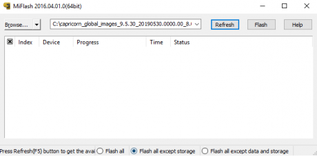

Konik_90 Posted May 1, 2019 Share Posted May 1, 2019 (edited) Posiadam ten plik, gdyż pierwszy ROM, który pobrałem nie był do fastboot'a. Już sprawdzam czy pójdzie Sprawa ma się teraz tak Czy ten procent widniejący w nawiasie ma dojść do 100 ? Wygląda jakby coś się przycięło.... Edited May 1, 2019 by Konik_90 Link to comment Share on other sites More sharing options...
Konik_90 Posted May 1, 2019 Share Posted May 1, 2019 (edited) Nie ma progresu, odłączyłem tel i się poddaje bo nie mam już ani nerwów ani kolejnych dni do zmarnowania. Dzięki wszystkim za pomoc. Pzdr! Edited May 1, 2019 by Konik_90 Link to comment Share on other sites More sharing options...

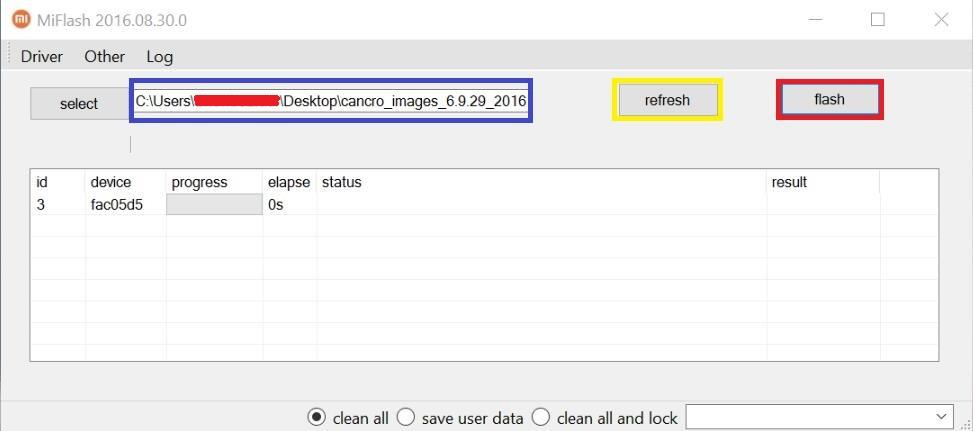

cj_clonik Posted August 23, 2019 Share Posted August 23, 2019 Panowie Mam Mi 9 w dniu dzisiejszym odblokowałem bootloadera i wrzuciłem MIUI10 - 9.8.1 z linku https://sourceforge.net/projects/xiaomi-eu-multilang-miui-roms/files/xiaomi.eu/MIUI-WEEKLY-RELEASES/9.8.1/xiaomi.eu_multi_MI9_9.8.1_v10-9.zip Jest kilka denerwujących mnie spraw min. niektóre aplikacje nie są wyszukiwane w sklepie Play, np. Netflix, Galaxy Wearable Obawiam się że będę potrzebował wrócić do Globala, na którym nie miałem takich problemów. Więc prośba do was, jak można naprawić w/w problem (a dodam jeszcze, że jak ściągnę APK i zainstaluję to działa). Natomiast jeśli dalej będzie występował to będę musiał wrócić do Globala, pytanie jak to uczynić? Dzisiaj próbowałem grać przez MIFlashTool-a to wywaliło mi taki error Próba wgrania romu to: cepheus_global_images_V10.2.13.0.PFAMIXM_20190709.0000.00_9.0_global_73cdd6acfe Prośba o info jak można tego dokonać aby nie uceglić fona.. Link to comment Share on other sites More sharing options...
k120 Posted August 23, 2019 Share Posted August 23, 2019 Przeczytaj poradniki tutaj odnośnie flashowania w fastboot za pomocą Xiaomiflash.Raz, że musisz pobrać odpowiedni rom w formacie tgz pod Twój telefon to go wypakować, czasem nawet podwójnie, potem odpalić program, telefon uruchomić w trybie fastboot, kliknąć refresh jak znajdzie urządzenie, wskazać folder z rozpakowanym romem, na dole zaznaczyć clean all albo jak chcesz też zablokować Bootloader to clean and lock a potem kliknąć flash i czekać. Link to comment Share on other sites More sharing options...
Kacper Skrzypek Posted August 23, 2019 Share Posted August 23, 2019 @cj_clonik, wątek przeniosłem do tematu odpowiadającego Twojemu problemowi. Pytanie 1 - czy twoja paczka jest rozpakowana? Pytanie 2 - jaką masz ścieżkę na górze okna MiFlash, czy nigdzie nie ma tam spacji? Bo może przez to nie chce wgrać. Link to comment Share on other sites More sharing options...
cj_clonik Posted August 24, 2019 Share Posted August 24, 2019 Dokładnie też tak uczyniłem jak wspomniał k120 Spacji nie ma w ścieżce gdyż była kopiowana. rom w formacie tgz ściągnięty i rozpakowany 2 razy tak aby były pliki odpowiednie na wierzchu. Link to comment Share on other sites More sharing options...

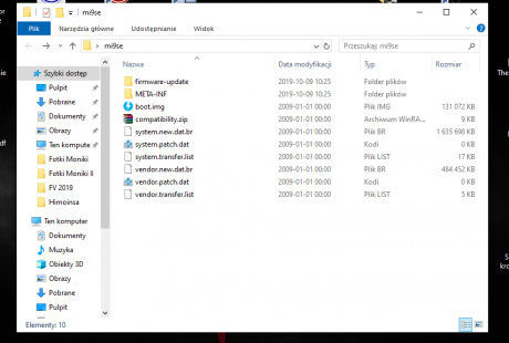

Okmaks Posted October 9, 2019 Share Posted October 9, 2019 Dnia 24.08.2019 o 04:45, cj_clonik napisał: Dokładnie też tak uczyniłem jak wspomniał k120 Spacji nie ma w ścieżce gdyż była kopiowana. rom w formacie tgz ściągnięty i rozpakowany 2 razy tak aby były pliki odpowiednie na wierzchu. Witam, Mam ten sam problem, w momencie dodania katalogu wyskakuje mi komunikat "could't find fash script" - czy poradziłeś sobie z tym problemem? Dnia 23.08.2019 o 21:10, Orjon napisał: @cj_clonik, wątek przeniosłem do tematu odpowiadającego Twojemu problemowi. Pytanie 1 - czy twoja paczka jest rozpakowana? Pytanie 2 - jaką masz ścieżkę na górze okna MiFlash, czy nigdzie nie ma tam spacji? Bo może przez to nie chce wgrać. Witam, jestem tu nowy. problem mam z wgraniem softu global do mi9se. Pobrałem rom z http://en.miui.com/download-361.html#604. Po dodaniu ściezki do okna MiFlash wyskakuje komunikat "could,t find flash script" - co robię nie tak, albo w czym jest problem? Link to comment Share on other sites More sharing options...
Adam Błażejewski Posted October 9, 2019 Share Posted October 9, 2019 Na pewno rozpakowałeś prawidłowo pobrany plik. Trzeba to zrobić kilka razy aby pokazały się foldery. Link to comment Share on other sites More sharing options...
Okmaks Posted October 9, 2019 Share Posted October 9, 2019 Po rozpakowaniu w folderze mam coś takiego Link to comment Share on other sites More sharing options...
