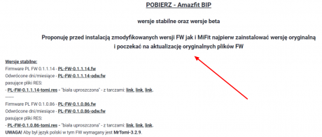

tomurbanowicz Opublikowano 27 Marca 2018 Autor Opublikowano 27 Marca 2018 Na poprzedniej wersji MiFit praktycznie nigdy mi nie znikała. Spróbuję dzisiaj przekompilowac poprzednia wersję MrTomi do nowego FW.
dlugi_5 Opublikowano 27 Marca 2018 Opublikowano 27 Marca 2018 14 godzin temu, tomurbanowicz napisał: Było i jest przecież napisane wytłuszczonym drukiem jak należy postępować Z ciekawości, ile trzeba czekać? Ja odinstalowałem starego moda. Zainstalowałem nowy mifit ze sklepu. Połączyłem z bipem. I nic nie ściągnął. Dalej wszystko po staremu. Pomogła instalacja moda z FW. Dopiero wtedy wgrali FW i Red.
Pan Arek Opublikowano 27 Marca 2018 Opublikowano 27 Marca 2018 (edytowane) 43 minuty temu, dlugi_5 napisał: Z ciekawości, ile trzeba czekać? Ja odinstalowałem starego moda. Zainstalowałem nowy mifit ze sklepu. Połączyłem z bipem. I nic nie ściągnął. Dalej wszystko po staremu. Pomogła instalacja moda z FW. Dopiero wtedy wgrali FW i Red. Musisz zwracać uwagę w sklepie Play jaką wersję pobierasz. Jak tę samą lub niższą to nie będzie się aktualizował. Wersja 3.3.1 była wydana 23 marca, a u mnie dostępna dopiero 25. Ewentualnie pobieranie z APKMirror https://www.apkmirror.com/apk/xiaomi-technology/mi-fit/ W niedzielę niehandlowe również ze sklepu google nie pociągniesz Edytowane 27 Marca 2018 przez Pan Arek
dlugi_5 Opublikowano 27 Marca 2018 Opublikowano 27 Marca 2018 46 minut temu, Pan Arek napisał: Musisz zwracać uwagę w sklepie Play jaką wersję pobierasz. Jak tę samą lub niższą to nie będzie się aktualizował. Wersja 3.3.1 była wydana 23 marca, a u mnie dostępna dopiero 25. Ewentualnie pobieranie z APKMirror https://www.apkmirror.com/apk/xiaomi-technology/mi-fit/ W niedzielę niehandlowe również ze sklepu google nie pociągniesz Była to wersja 3.3.1, temu zdziwiłem się że nie zaktualizowało mi bipa.
