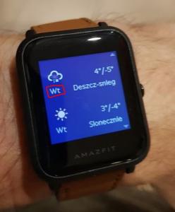

Zainstalowałem najnowsze fw 1.0.86 I teraz wszystko jest po ang plus przesunięte są nazwy do lewej strony plus nie ma w zegarku opcji opcje. Próbowałem zainstalować jeszcze raz res od 1.0.86 ale nie można go zainstalować tylko fw z 1.0.86 miał ktoś tak?
zaktualizuj GadgetBridge do najnowszej wersji, wgraj najpierw .res a później .fw

Dzieki pawelg. Po aktualizacji GB udało mi się zainstalować 1.0.86. Teraz walcze z podłączeniem do najnowszego MrTomi. Po tym jak dojdzie do 100% synchronizacja, wyskakuje ze nie może się połączyć z zegarkiem. A przez GB jest połączony.
Ok odparowałem w MiFit, i połaczyłem od nowa. Działa. Dzięki za pomoc :)
Jeszcze pytanko co do pewnych znaków np jak dostaje wiadomości to zamiast ś jest znak zapytania. Da się cos z tym zrobić?
Edytowane przez lewaros
Na ten moment możesz z tym zrobić NIC.
Możesz użyć dodatkowego programu do powiadomień zamiast mifit.
Alertbridge, tools&amazfit, notify&fitness
Te programy mają transliteracje, i zamiast ś będzie s, ja tam robię.
Ewentualnie jeszcze trochę poczekaj może ktoś ogarnie polskie fonty, bo zrobili już niemieckie itp.
