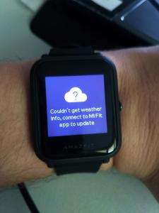

Dzień dobry Wszystkim,
Prosiłbym o pomoc. Przeinstalowałem wszystko zgodnie z instrukcją, wszystko działa sprawnie - język polski, MiFit etc.
Jedyny problem występuje podczas wchodzenia w pogodę na zegarku, wyświetla się komunikat jak na załączonym zdjęciu.
Z góry dziękuje za pomoc!
Dawno to zrobiłeś? Trzeba poczekać, aż MiFit pobierze dane pogodowe (o ile ustawiłeś lokalizację dla pogody w MiFit). Jak nie, to może retart telefonu, albo reinstalacja tej samej wersji MiFita potrzebna. Te dane pogodowe pobiera w bliżej nieokreślonych okresach i nie ma na to wpływu. Też mi sie kiedyś to zawiesiło i pomogło odinstalowanie i zainstalowanie MiFita. Dosyć często serwery od pogody nie domagają (szczególnie w niedziele i święta). Teraz też widzę że aktualnej temperatury nie pobiera, to i tobie prognozy nie pobierze (prognozę pobiera dużo rzadziej).
Edytowane przez FromWP
