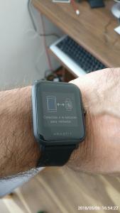

Dnia 6.05.2018 o 19:47, Malcerz napisał:
Miałem wersję Global. Bo aktualizacji takie coś mi wyskoczyło.
Ale już poprzez Fitness&Notiffy wgrałem "Resource" i zegarek działa. Wersja 0.1.1.36 pozostała. Po Setting pojawiło sie jeszcze Alipay.
Mam to samo. Nie wiem jak dalej ugryźć temat. Miałem firmware 0.1.136. Chciałem wgrać 0.1.1.14 i pojawił się taki komunikat. Ktoś pomoże?
Edit: Mi Fit ponownie uruchomił zegarek.
