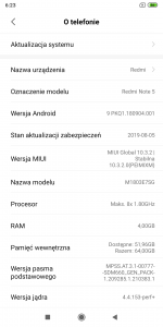

sunkist Posted October 28, 2019 Posted October 28, 2019 Witam, kupiłem redmi note 5, bez żadnych dodatków w stylu pro,cn, jak mam znaleźć nazwę kodową, aby pobrać odpowiednie Twrp oraz Xiaomi.Eu ??
Kacper Skrzypek Posted October 28, 2019 Author Posted October 28, 2019 A jaka masz wersję miui? Jak Redmi Note 5 no to oznaczenie whyred, u nas Redmi Note 5 ProWysłane z mojego MI 8 SE przy użyciu Tapatalka
sunkist Posted October 28, 2019 Posted October 28, 2019 Telefon kupiony w BG, wersja global. Już pobrałem Twrp, Minimal ADB and Fastboot, bootloader mam już odblokowany, telefon się ładuje a ja czytam Wasze poradniki. Dziś już pewnie nie będę tego robił bo za dużo mam do przeczytania jeszcze, a nie chciałbym czegoś skopać.
sunkist Posted October 29, 2019 Posted October 29, 2019 @Orjon Czytam Twój poradnik RECOVERY - instalacja Gdyby nie to że mam Redmi Note 5 do którego odnosi się punkt 8, to teraz nie wiem czy robię kolejne punkty 1-8 czy któryś z punktów mam pominąć?? Czy może robię tylko punkt 8. 1
Kacper Skrzypek Posted October 29, 2019 Author Posted October 29, 2019 Robisz to co w punkcie 8. Nic więcej.
sunkist Posted October 29, 2019 Posted October 29, 2019 11 minut temu, Orjon napisał: Robisz to co w punkcie 8. Nic więcej. Dzięki za odpowiedź, teraz jeszcze jedno którą wersję Xiomi.Eu wgrać dowolną najnowszą ?? Czy wersja z Miui 11 od razu może być ??
Kacper Skrzypek Posted October 29, 2019 Author Posted October 29, 2019 Dowolną. Ta z MIUI 11 może być. 1
