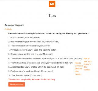

latet Posted September 21, 2017 Posted September 21, 2017 Właśnie to testuję (bo trochę czasu minęło) "na sucho" na zapasowym tel. z innym kontem Xiaomi. Problem jest taki, że jak się próbujesz zalogować przez WWW do i.mi.com po dłuższym czasie nielogowania się tam tą drogą (wyjaśniecie cookies) lub z nowego kompa, to nie wystarczy ID i hasło, po trzeba też weryfikacji przez SMS. Jeśli nie ma się już tego numeru, to się zaczynają schody. Ale ma się dostęp do niektórych funkcji: namierzenie pozycji, zdalne zablokowanie i zdalne wyczyszczenie. Nie da sie natomiast zmienić hasła xiaomi bez tej weryfikacji. System proponuje wtedy specjalną procedurę – pyta o różne dane (w tym IMEI telefonu z którego się logowało do tego konta) i wiele innych pytań, ale trzeba odpowadać na wszystkie – bo wniosek jest przesłany do akceptacji przez człowieka, jak sądzę, bo mają na to 3 dni. Co dokładnie po tych 3 dniach będzie, to się dowiem za 3 dni, ale ma to być m.in. reset hasło do Xiaomi i możliwość podania nowego numeru do weryfikacji SMS-ami. Ogólnie uważam to za chore, bo przecież w 99,999% przypadków kradną ci telefon razem z numerem, a odzyskanie numeru chyba trochę trwa (nie wiem, nie sprawdzałem), a chyba tez niekoniecznie jest zawsze możliwe. W moim przypadku nie choziło o kradzież, ale po prostu zniszczyłem i wyrzuciłem tę kartę SIM, bo nei oplacało mi się ładować tego numeru i wygasł, a na śmierć zapomniałem, że jest przypisany do tego konta jako weryfikacyjny. W sowim głównym tel., w ustawieniach bezpieczeństwa konta Xiaomi, dodałem na wszelki wypadek drugi numer tel., którego na co dzień nie noszę w telefonie. Niby że w razie czego mozna go użyć do weryfikacji itd. Bzdura! Nie można! Sytuację i jej ch...wość mniej więcej pokazują poniższe screeny: Dnia 21.09.2017 o 18:33, majdan12 napisał: Ja ostatnio chciałem zmienić hasło na koncie Mi i był wpisany numer który już został zniszczony więc podałem numer telefonu domownika jako drugi numer weryfikacyjny (przyszedł SMS z kodem) i zmieniłem sobie hasło oraz wyrzuciłem z listy numerów stary numer nieaktywny. Z poziomu telefonu nie da się dodać drugiego numeru bez potwierdzenia tożsamości, a do tego potrzebny jest kod wysyląny SMS-em na pierwszy numer. Błędne koło! Z poziomu WWW da się zrobić jak piszesz, o ile jesteś w pełni zalogowany (czyli nie jest to pierwsze logowania z danej przeglądarki czy danego kompa, albo nie minęło zbyt dużo czasu od ostatniego logowania). Jeśli jednak jesteś zalogowany częściowo (jak na moim screenie), to nie możesz tak po prostu dodać drugiego numeru. Podajesz go w ramach procesu "odzyskiwania tożsamości", wraz z innymi danymi, o które jesteś proszony. 1
Kacper Skrzypek Posted September 21, 2017 Author Posted September 21, 2017 (edited) @latet O, no to rzeczywiście dość nieciekawie to wygląda, masz oczywiście rację - do dostępu do smsów też trzeba kodu weryfikacyjnego... A mam pytanko - jak jest info o kodzie na drugim screenie, to nie sprawdzałeś co jest po kliknięciu Not working? Bo może wtedy pójdzie na drugi numer. Edited September 21, 2017 by Orjon
latet Posted September 21, 2017 Posted September 21, 2017 Dnia 21.09.2017 o 19:29, Orjon napisał: A mam pytanko - jak jest info o kodzie na drugim screenie, to nie sprawdzałeś co jest po kliknięciu Not working? Bo może wtedy pójdzie na drugi numer. Sprawdziłem. Nie ma tam opcji wysłania kodu ani na inny nr ani na maila. Tam jest tylko możliwość rozpoczęcia procedury (tej, gdzie się czeka 3 dni na decyzję). Załączam screena z FAQ, gdzie są wymienione dane, o ktore jest się pytanum podczas tej procedury. Natomiast podczas potwierdzania tożsamości z poziomu telefonu (na www tego nie zauważyłem) jest alternatywa dla kodu z SMS – udzielenie prawidlowych odpowiedzi na pytania zabezpieczające. Niestety, ja odp. nie pamiętam, bo nigdy nie podaję prawdziwych odp. na tego typu pytania (jak imię babci). Do swojego głownego konta dostęp mam pełny (nie skradziono mi numeru i chciałem na wszelki wypadek zmienić sobie te pytania zabezpieczające i odpowiedzi gdzieś zapisać na czarną godzinę, ale... nie ma chyba w ogole opcji zmiany odpowiedzi na te pytania! W FAQ MIUI czytamy: Cytat We'll send verification messages and important notifications to your phone or email address when you reset your password or make other security-related changes to your Mi Account. a to nieprawda! 1
Kacper Skrzypek Posted September 21, 2017 Author Posted September 21, 2017 Yhm, rozumiem. No to rzeczywiście kiepsko... Dobrze że robiłem sobie screen swoich pytań Czyli drugi numer na koncie Xiaomi jest w takim razie zupełnie niepotrzebny, skoro i tak to nic nam nie pomoże.
latet Posted September 21, 2017 Posted September 21, 2017 2 godziny temu, Orjon napisał: Czyli drugi numer na koncie Xiaomi jest w takim razie zupełnie niepotrzebny, skoro i tak to nic nam nie pomoże. Dobre pytanie, po co on jest, co on daje. Chyba ... nic. A szkoda. Nie licząc tej "weryfikacji tożsamosci", to np. dodanie go (w ustawieniach tel.) mogłoby np. sprawiać, że ten tel. synchronizowałby także SMS i polaczenia z innego urządzenia działającego właśnie z tamtym numerem. A tak to ona tam jest i w sumie nie wiadomo po co.
