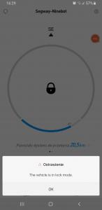

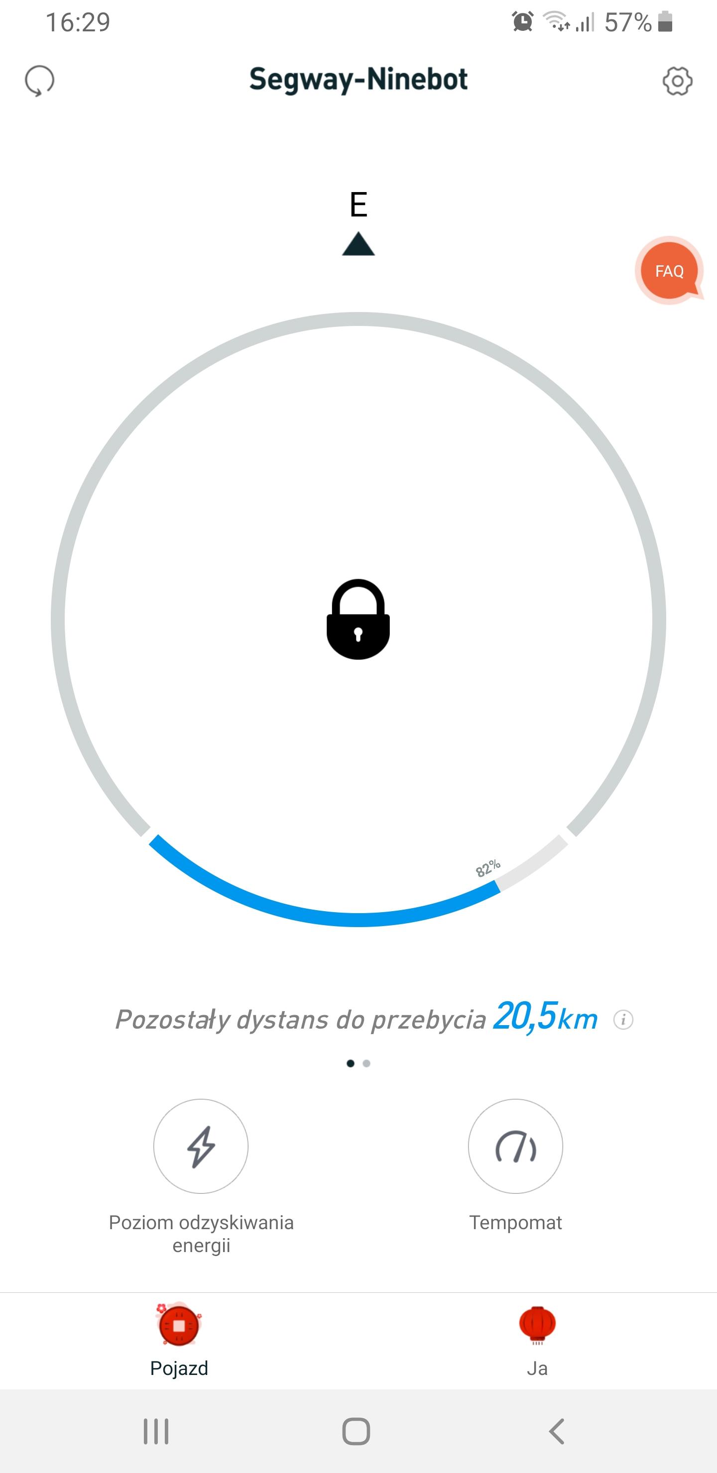

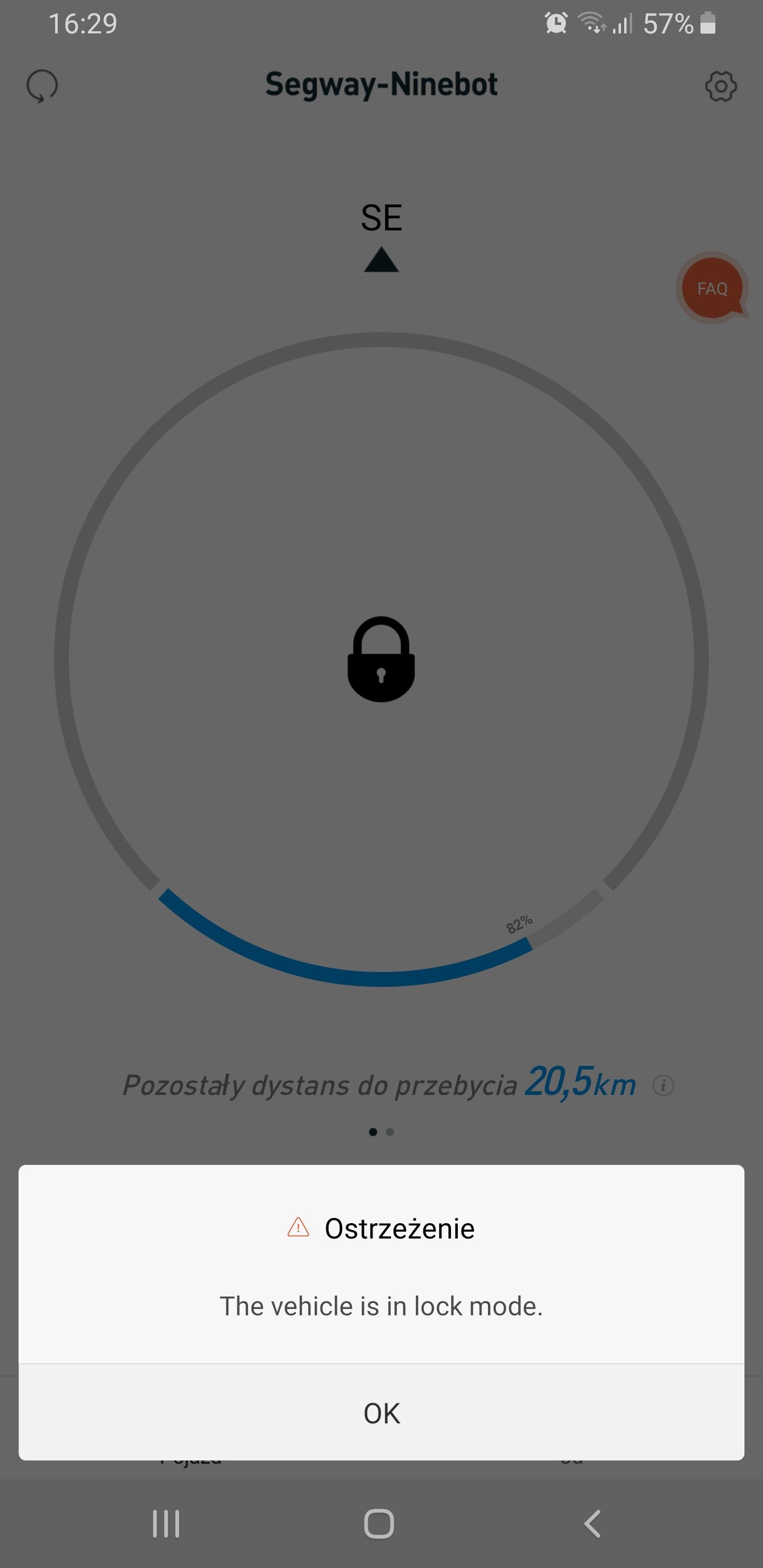

Dnia 2.01.2019 o 15:54, jededo napisał:
Witam. Co prawda to nie Xiaomi, ale wyrób podobny.
Kolega podrzucił mi hulajnogę do naprawy Ninebot by Segway KickScooter ES4. Problemem jest to, że się nie włącza. Akumulator naładowany. Po wciśnięciu przycisku zapala się czerwona dioda i pojawia się piknięcie, ale nic po za tym. Nie włącza się wyświetlacz. Połączenie bluetooth działa, ale aplikacja jej nie znajduje. Po przekręceniu koła z silnikiem, wygląda jakby chciał się zakręcić, ale elektronika go blokowała i pojawia się kilkukrotne pikanie (wszystko na załączonym filmie).
https://youtu.be/Z2O0X5wSq2g
Jakieś porady?
Uporałem się z tym problemem poprzez wymianę dashboarda. Pojawił się jednak kolejny. Po połączeniu za aplikacją nie można odblokować hulajnogi (przyciskanie kłódki nic nie daje). Po próbie przekręcenia kołem blokuje się jak wcześniej z tym, że teraz w aplikacji pokazuje się komunikat lock mode. Jakieś porady? :)
Link to post
Przycisk kłódki jest tylko symbolem, na dole są 2 kropki symbolizujące 2 ekrany. Czy przesunięcie ekranu palcem z prawej na lewą (lub odwrotnie) nic nie daje? Jeżeli tak, jaki komunikat się pojawia przy próbie przesunięcia ekranu na ten drugi?
