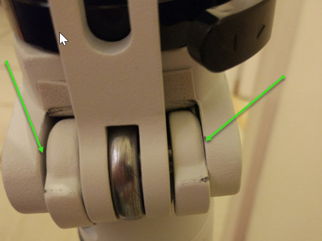

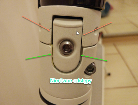

Goldi_Cz-wa 0 Posted September 18, 2018 Report Share Posted September 18, 2018 Jeszcze jeden temat... temat luzu na składaniu jest znany a czy ktoś się spotkał z luzem powyżej tego elementu składającego. U mnie ta główna rura chodzi delikatnie przód tył i ewidentnie jest to luz w miejscu tego pierścienia blokady składania a nie zatrzasku ( tu jest sztywno) Link to post Share on other sites

Guest Posted September 18, 2018 Report Share Posted September 18, 2018 7 godzin temu, Goldi_Cz-wa napisał: czy ktoś się spotkał z luzem powyżej tego elementu składającego Górna cześć zawiasy i sztyca kierownicy to jeden element. Link to post Share on other sites
grzegorzgrzegorz 0 Posted September 19, 2018 Report Share Posted September 19, 2018 Dnia 18.09.2018 o 13:57, Goldi_Cz-wa napisał: Jeszcze jeden temat... temat luzu na składaniu jest znany a czy ktoś się spotkał z luzem powyżej tego elementu składającego. U mnie ta główna rura chodzi delikatnie przód tył i ewidentnie jest to luz w miejscu tego pierścienia blokady składania a nie zatrzasku ( tu jest sztywno) Ja ma taki luz - czyli kierownica lekko rusza się a język mechanizmu składania jest nieruchomy - ale wynika on z luzu na ośce która język trzyma. Ośka jest mojego pomysłu owinięta w twardy plastik i całość ma sumaryczną średnicę minimalnie mniejszą od oryginału. Oryginalną musiałem wyciąć przy wymianie języka ponieważ nie umiałem jej wybić. Myślę jednak że taki lekki luz dobrze wpływa na żywotność okrytego złą sławą mechanizmu składania kierownicy. Reasumując: jak już będziesz pewien skąd ten luz się bierze zastanów się czy nie lepiej go zostawić. Dnia 7.09.2018 o 13:14, paulii napisał: Ostatnie wpisy na temat radzenia sobie M365 z deszczem są dosyć stare, a ja jestem nowym użytkownikiem, więc może podzielicie się Waszymi doświadczeniami w tej kwestii? Czy jest ryzyko, że jeśli złapie mnie przelotny deszcz, to hulajnoga umrze? Raz mnie złapała prawdziwa ulewa - taka że mi skórzaną kurtkę przemoczyło - ale z hulajnogą nic się nie działo pomimo że jechałem cały czas bo się spieszyłem. Tyle że miałem jeszcze tą folię która jest od nowości na panelu. Myślę że jak się kupi tą gumową osłonkę co tutaj ludzie piszą to żaden deszcz nic nie powinien uszkodzić. Od siebie jeszcze mogę dodać że jazda w lekkim deszczu to rewelacja w porównaniu do roweru: nic nie chlapie, nic nie brudzi, sunie się jakby nad tymi wszystkimi kałużami, polecam. Dnia 5.09.2018 o 14:12, bembenek napisał: Nie widzę powodu, dla którego większa pojemność nowych ogniw ma spowodować uszkodzenie całego pakietu. Oryginalne ogniwa z tego powodu ani nie będą bardziej rozładowywane, ani bardziej ładowane, a tak naprawdę to będą ładowane i rozładowywane mniejszym prądem i to powinno spowolnić ich zużycie. Niczego nie trzeba zmieniać w elektronice czy firmware, poza tym przeróbka była wielokrotnie opisana na różnych forach, sposób jest sprawdzony i jak się dobrze zrobi, to jest dobrze. Największe ryzyko to niestaranna izolacja i zwarcie, czyli pożar. Dołożyłem ogniwa 3500mAh i mam zasięg 30-32km w trybie normalnym, w eko nie wiem, bo nie mam tyle cierpliwości, żeby stać na hulajnodze godzinami i testować. Waga kierowcy z bagażem około 95-100kg. A jak jeśli można spytać z czasem ładowania? Link to post Share on other sites
blaise18 2 Posted September 20, 2018 Report Share Posted September 20, 2018 Jeszcze jeden temat... temat luzu na składaniu jest znany a czy ktoś się spotkał z luzem powyżej tego elementu składającego. U mnie ta główna rura chodzi delikatnie przód tył i ewidentnie jest to luz w miejscu tego pierścienia blokady składania a nie zatrzasku ( tu jest sztywno) Mam taki luz u siebie i to już dość duży i nie wiem jak go usunąć, próbowałem ze śrubą wkręconą pod tym plastikiem i niestety albo się wykręca, łamie lub gnie. Nie mam już pomysłu.Wysłane z mojego MI 6 przy użyciu Tapatalka Link to post Share on other sites

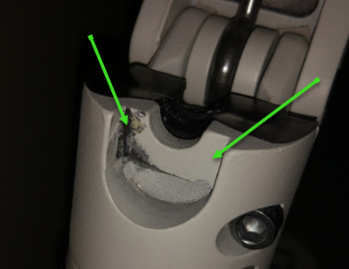

paulii 0 Posted September 20, 2018 Report Share Posted September 20, 2018 Czytałam o wypadkach z kierownicą. Czy jest ryzyko uszkodzenia tego elementu, jeśli hulajnoga nie jest składana w ogóle? Link to post Share on other sites
bembenek 30 Posted September 20, 2018 Report Share Posted September 20, 2018 Tak, składanie raczej nie ma na to wpływu. Link to post Share on other sites

PePeL 0 Posted September 21, 2018 Report Share Posted September 21, 2018 On 9/20/2018 at 8:59 AM, blaise18 said: Mam taki luz u siebie i to już dość duży i nie wiem jak go usunąć, próbowałem ze śrubą wkręconą pod tym plastikiem i niestety albo się wykręca, łamie lub gnie. Nie mam już pomysłu. Wysłane z mojego MI 6 przy użyciu Tapatalka Też mam ten luz ale on sam mi nie przeszkadza, za to przeszkadza skrzypienie/trzaski temu towarzyszące. Podejrzewam, że problemem jest skoszony zawias składania kierownicy przez to dochodzące do siebie elementy ocierają się o siebie. Możecie sprawdzić czy u Was też te elementy są nierówno spasowane? Przez to również języczek zapięcia nierówno przystaje do powierzchni zamka. Ktoś ma ten problem albo jakieś wyjście? Link to post Share on other sites
adrespolski 0 Posted September 21, 2018 Report Share Posted September 21, 2018 (edited) 57 minut temu, PePeL napisał: Też mam ten luz ale on sam mi nie przeszkadza, za to przeszkadza skrzypienie/trzaski temu towarzyszące. Podejrzewam, że problemem jest skoszony zawias składania kierownicy przez to dochodzące do siebie elementy ocierają się o siebie. Możecie sprawdzić czy u Was też te elementy są nierówno spasowane? Przez to również języczek zapięcia nierówno przystaje do powierzchni zamka. Ktoś ma ten problem albo jakieś wyjście? Ja wyciąłem sobie uszczelkę ze starej rowerowej dętki i jest ok Edited September 21, 2018 by adrespolski Link to post Share on other sites
mcp 17 Posted September 21, 2018 Report Share Posted September 21, 2018 Mi trzeszczy najczęściej właśnie tu, bo jak tu posmaruje to przestaje. 1 godzinę temu, PePeL napisał: Link to post Share on other sites
Guest Posted September 21, 2018 Report Share Posted September 21, 2018 7 godzin temu, PePeL napisał: przeszkadza skrzypienie/trzaski temu towarzyszące Regulowałem, kombinowałem, poprawiałem.... i co bym nie zrobił to po 12-14 km ciche skrzypienie powracało. Problem rozwiązałem po zacnym okraszeniu całego zamka w kilku miejscach gęstym smarem. #towot-najlepszy Link to post Share on other sites
