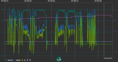

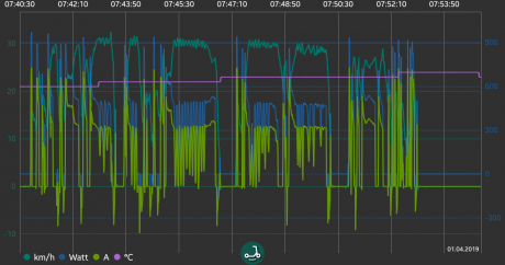

mrJaros 0 Posted April 2, 2019 Report Share Posted April 2, 2019 Cześć. Od około 3 tygodni używam m365 i niestety, ostatnio zauważyłem przykry problem - jadąc z maksymalną prędkością hulajnoga co około 2 sekundy przyspiesza o ~ 1km/h i zwalnia. Nie jest to szarpnięcie, ale odczuwam jednak to "falowanie" prędkości. Dodam, że problem ten występuje podczas jazdy po płaskim podłożu (równa asfaltowa ścieżka rowerowa), niezależnie od wiatru. Czasem takie zachowanie pojawia się tuż po starcie hulajnogi, a czasem dopiero po przejechaniu kilku kilometrów. Zarówno na cruise control jak i przy trzymaniu manetki. W hulajnodze wgrałem zmodyfikowany soft (ustawiłem maksymalną prędkość na 32 km/h, nie zwiększając mocy silnika). Czy ktoś z Was ma/miał podobny problem? Link to post Share on other sites

Guest Posted April 3, 2019 Report Share Posted April 3, 2019 (edited) Dnia 2.04.2019 o 10:06, mrJaros napisał: W hulajnodze wgrałem zmodyfikowany soft (ustawiłem maksymalną prędkość na 32 km/h, nie zwiększając mocy silnika). Czy ktoś z Was ma/miał podobny problem? Temat znany dla ustawień prędkości powyżej 30 km/h dla emek bez dodatkowej baterii (lub większej). Dokładnie się nie dokopałem który układ limituje BMS czy sterownik. Mianowicie z tego co ustaliłem, na granicy mocy sterownik włącza i wyłącza silnik (w każdej wersji oprogramowania trochę inaczej, tj, falowanie lub szarpanie). Poniżej jest na moim przykładzie ustawienie maxa na 35 km/h co przekracza możliwości baterii i widać właśnie falowanie prędkości na linii 30 k/h co podczas jazdy objawiało się przyspieszaniem i zwalnianiem. Ustawiając 30 km/h jako max prędkości miałem osiągi do 29 km/h bez falowania. Eksperymentalnie wybrałem maksymalną prędkość 31 km/h co daje mi prędkość faktyczną ok. 30 km/h i brak falowania. Poniżej wykres. Sądzę, że w zależności od wybranego oprogramowania i baterii mogą występować różnice. Ja korzystam z wersji FW 1.4.3. stała silnika 33000, KERS wyłączony, Edited April 3, 2019 by Guest Link to post Share on other sites
