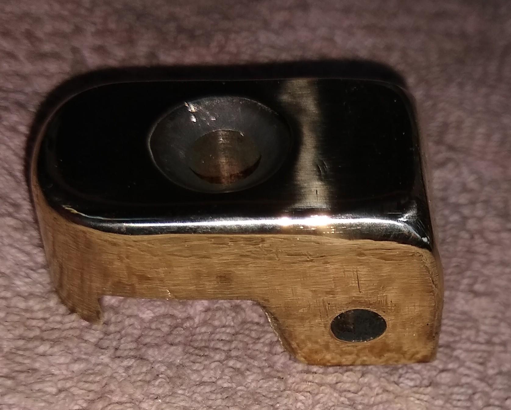

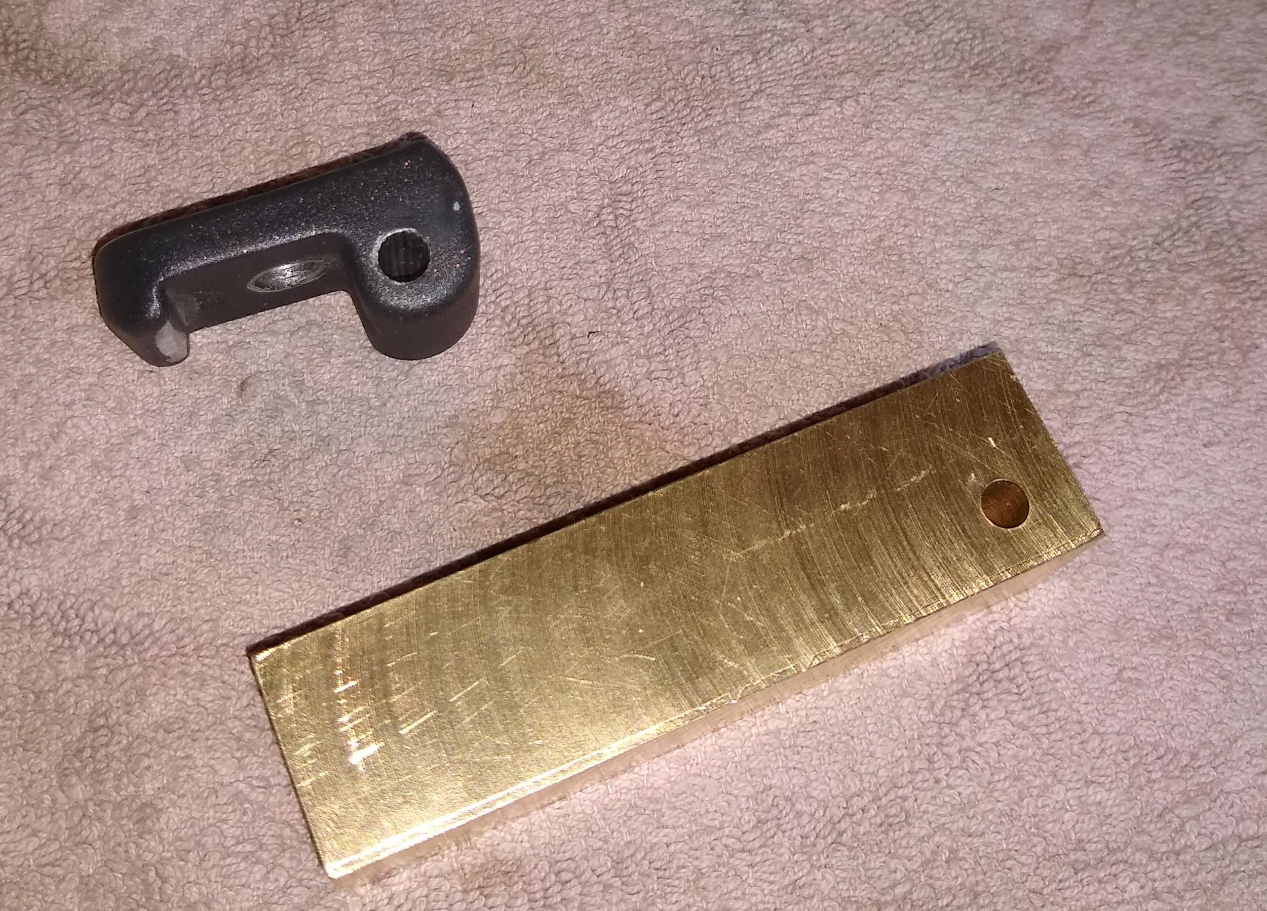

Radar10828 3 Posted October 13, 2018 Report Share Posted October 13, 2018 Zdecydowałem się wymienić ten zaczep od kierownicy, ale ponad 100 zł za to coś, to trochę dużo... Postanowiłem sam to zrobić - wypiłować... 5-6h roboty i jest No i zmieniłem mocowanie tego czegoś. Ten bolec to trochę średniowiecze, a jego wybicie jest lekko kłopotliwe. I dobrze ktoś pisał, że nie ma znaczenia z której strony to wybijać. 1 Link to post Share on other sites
Lukaszlukasz 18 Posted October 13, 2018 Report Share Posted October 13, 2018 Co to za materiał? I gdzie kupić taką kostkę materiału?Wysłane z mojego Mi MIX 2 przy użyciu Tapatalka Link to post Share on other sites
Radar10828 3 Posted October 13, 2018 Report Share Posted October 13, 2018 (edited) Kostkę dostałem od znajomego... Materiał - mosiądz Edited October 13, 2018 by Radar10828 Link to post Share on other sites
Guest Posted October 14, 2018 Report Share Posted October 14, 2018 20 godzin temu, Radar10828 napisał: Ten bolec to trochę średniowiecze, a jego wybicie jest lekko kłopotliwe. Zastapiłeś śrubą o rozmiarze ? Rozwiercałeś ? Czym zniwelowałeś zakrzywienie (podkładka) ? 20 godzin temu, Radar10828 napisał: Materiał - mosiądz Mam nadzieje, że znajomy podarował materiał dostatecznie twardy. Link to post Share on other sites
Radar10828 3 Posted October 14, 2018 Report Share Posted October 14, 2018 (edited) 6 godzin temu, pixelq napisał: Zastapiłeś śrubą o rozmiarze ? Rozwiercałeś ? Czym zniwelowałeś zakrzywienie (podkładka) ? Mam nadzieje, że znajomy podarował materiał dostatecznie twardy. Śruba mocująca - ta w poprzek zamiast fabrycznego wbijanego bolca - ⌀5. Otworu w kierownicy nie rozwiercałem, jest oryginalny. A o które zakrzywienie chodzi? O to pomiędzy śrubą zastępującą bolec a kierownicą? To ucięty pod kątem kawałek wężyka od ciśnieniomierza Co do materiału, ze spokojem, nie pęknie. Właśnie chodziło mi o coś "niekruchego" i w miarę dobrego do ręcznej obróbki Edited October 14, 2018 by Radar10828 poprawka Link to post Share on other sites
