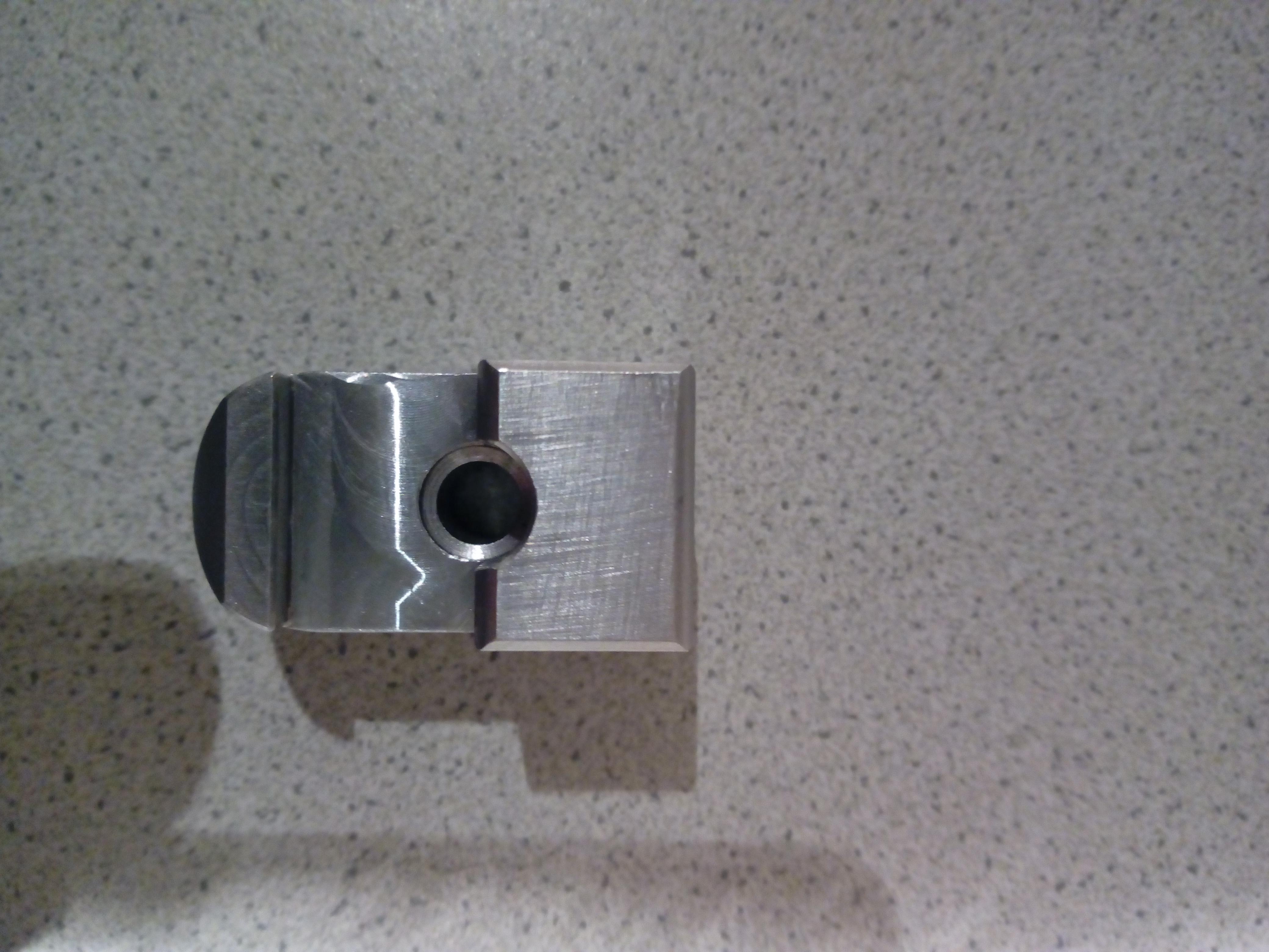

Dnia 9.01.2019 o 21:17, Autobusiarz napisał:
Zaczep dorobiony u tokarza ze stali narzędziowej,pasuje idealnie.Załączam pdf z wymiarami,gdyby ktoś chciał sobie dorobić.
wspornik.pdf
Wielkie dzięki za wymiary! NA pewno sie przydadzą nawet jak ktoś by chciał sam zrobić. Widziałem tutaj post że ktoś zrobił z mosiądzu. Mosiądz dość fajny to wycinania takiego wspornika. Wystarczy kawałek mosiądzu o wymiarach podanych przez Ciebie i już można samemu tworzyć ;) sądzę że wystarczy wiertarka, wiertła, pilniki, trochę papieru ściernego do poprawek oraz cienki brzeszczot do metalu :) Trochę swojego czasu i na pewno taniej wyjdzie niż te wsporniki z rosji czy ukrainy
wspornik.pdf
Brakuje wymiaru, znasz go?
Ps. Świetna robota :-)c5471bb4ab983824e2bf314f8d314d82.jpg
