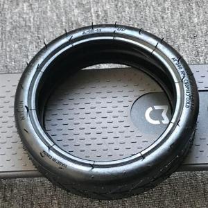

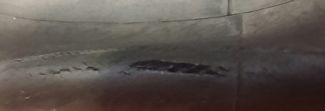

paul1981 0 Posted May 11, 2019 Report Share Posted May 11, 2019 (edited) Dalsza walka z przetartymi dętkami. Z początku było nieźle. Przejechałem ok 300-500 km bez wymiany dętek. Później poszła pierwszy raz. Wiele mozołów z wymianą. po 3-4 razie nauczyłem się to robić sprawnie. Nie wymieniałem opon. Bo po co. Bieżnik wyglądał ok. Był też drugi powód, który zniechęcał mnie do wymiany opon, ale tylko dętki - otóż używane opony po ok. 800-1000 km są bardzo miękkie, przez co wymiana z użyciem starej opony szła znacznie sprawniej i łatwiej, niż z użyciem nowej opony. Ale z czasem szło coraz gorzej. Nowe dętki starczały na ok. 100 km. A kupowałem te niby "lepsze, grubsze", z czerwonym logo "AMALIBAY". Dzisiaj dętka z tyłu przetarła się po tygodniu od założenia. Po demontażu objawił się obraz masakry dętki (1 zdjęcie - image.png). Nic nie dało talkowanie, które tydzień temu wykonałem. Przejechałem ok. 50 km i dętka wyglądała dziś, jakby ją dorwał wściekły pitbull. Spojrzałem tym razem, na wnętrze opony i chyba widać wyjaśnienie takiej masakry. Porównajcie wnętrze nowej oryginalnej opony (2 zdjęcie 20190511_170146_HDR.jpg) oraz opony zjechanej ok 1000 km (3 zdjęcie - 8382397821873372601.jpg). Jak widać - prawdopodobnym źródłem przetarć jest to, że sznurki (czy druty?) w nowej oryginalnej oponie są pokryte gumą, ale wraz z używaniem, guma się ściera i sznurki wychodzą na zewnątrz - i zaczynają ciąć dętki niczym brzytwy. Dzisiaj wymieniłem oponę na nową - nie oryginalną, ale kupioną u MajFrenda. Niby ulepszoną, bo odróżniającą się inną fakturą wnętrza opony, większym połyskiem i takimi ogonkami na zewnątrz (zdjęcie 4 - Upgraded-Xiaomi-Mijia...). Dam znać, jak się sprawdzi. Z montażem był kłopot, bo nowy rodzaj opony jest znacznie bardziej twardy, nawet od nowych oryginalnych opon. Tak więc o ile wymiana dętki z użyciem zjechanej oryginalnej opony jest tylko "względnie niełatwa i frustrująca" - zaś wymiana dętki z użyciem nowej oryginalnej opony jest już "bardzo frustrująca i mocno uciążliwa", to zamontowanie tej nieoryginalnej zupgrejdowanej opony wydawało się z początku zupełnie niemożliwe. Pomogło podgrzanie opony w mikrofali (po 10-15 sekund w 500w), tylko że w połowie montażu nowa opona wystygła i zrobiło się okropnie trudno. Z pomocą przyszła suszarka do włosów, którą lekko podgrzewałem oponę i centymetr po centymetrze upychałem oponę do rowka felgi (upychanie, nie podważanie - podważanie jest głupie, oponę trzeba ściskać i będzie wchodzić sama, w tym przypadku warto było po przeciwległej stronie średnicy ściskania, tam gdzie już weszła do felgi, związać "drutem do suszenia prania", by opona "ściskana na godzinie 14-15" nie wychodziła z rowka "na godzinie 9-10"). Ogólny wniosek jest taki - oryginalne opony i dętki nie są złe, ale warto wymieniać wraz z dętkami także oponę, bo przetarcia wewnętrzne będą niszczyć kolejne nowe dętki. Jakie są Wasze doświadczenia? Co robię źle? Czy można wykorzystać stare opony? Są miękkie i znacznie przyjemniej się je zakłada i zdejmuje. Przedstawiona na zdjęciach jest wyraźnym mordercą nowych dętek, ale może można coś zrobić - wyścielić silvertape? (brzmi głupio, bo silvertape ma też w sobie włókna tnące gumę. Wkleić (jakim klejem) do środka starą wyciętą dętkę? (Niczym wkładkę do butów, by funkcjonowała jako osłona nowej dętki przed tymi odsłoniętymi włóknami, które tną nowe dętki). Edited May 11, 2019 by paul1981 korekta Link to post Share on other sites
akslow 13 Posted May 12, 2019 Report Share Posted May 12, 2019 8 godzin temu, paul1981 napisał: Dalsza walka z przetartymi dętkami. Z początku było nieźle. Przejechałem ok 300-500 km bez wymiany dętek. Później poszła pierwszy raz. Wiele mozołów z wymianą. po 3-4 razie nauczyłem się to robić sprawnie. Nie wymieniałem opon. Bo po co. Bieżnik wyglądał ok. Był też drugi powód, który zniechęcał mnie do wymiany opon, ale tylko dętki - otóż używane opony po ok. 800-1000 km są bardzo miękkie, przez co wymiana z użyciem starej opony szła znacznie sprawniej i łatwiej, niż z użyciem nowej opony. Ale z czasem szło coraz gorzej. Nowe dętki starczały na ok. 100 km. A kupowałem te niby "lepsze, grubsze", z czerwonym logo "AMALIBAY". Dzisiaj dętka z tyłu przetarła się po tygodniu od założenia. Po demontażu objawił się obraz masakry dętki (1 zdjęcie - image.png). Nic nie dało talkowanie, które tydzień temu wykonałem. Przejechałem ok. 50 km i dętka wyglądała dziś, jakby ją dorwał wściekły pitbull. Spojrzałem tym razem, na wnętrze opony i chyba widać wyjaśnienie takiej masakry. Porównajcie wnętrze nowej oryginalnej opony (2 zdjęcie 20190511_170146_HDR.jpg) oraz opony zjechanej ok 1000 km (3 zdjęcie - 8382397821873372601.jpg). Jak widać - prawdopodobnym źródłem przetarć jest to, że sznurki (czy druty?) w nowej oryginalnej oponie są pokryte gumą, ale wraz z używaniem, guma się ściera i sznurki wychodzą na zewnątrz - i zaczynają ciąć dętki niczym brzytwy. Dzisiaj wymieniłem oponę na nową - nie oryginalną, ale kupioną u MajFrenda. Niby ulepszoną, bo odróżniającą się inną fakturą wnętrza opony, większym połyskiem i takimi ogonkami na zewnątrz (zdjęcie 4 - Upgraded-Xiaomi-Mijia...). Dam znać, jak się sprawdzi. Z montażem był kłopot, bo nowy rodzaj opony jest znacznie bardziej twardy, nawet od nowych oryginalnych opon. Tak więc o ile wymiana dętki z użyciem zjechanej oryginalnej opony jest tylko "względnie niełatwa i frustrująca" - zaś wymiana dętki z użyciem nowej oryginalnej opony jest już "bardzo frustrująca i mocno uciążliwa", to zamontowanie tej nieoryginalnej zupgrejdowanej opony wydawało się z początku zupełnie niemożliwe. Pomogło podgrzanie opony w mikrofali (po 10-15 sekund w 500w), tylko że w połowie montażu nowa opona wystygła i zrobiło się okropnie trudno. Z pomocą przyszła suszarka do włosów, którą lekko podgrzewałem oponę i centymetr po centymetrze upychałem oponę do rowka felgi (upychanie, nie podważanie - podważanie jest głupie, oponę trzeba ściskać i będzie wchodzić sama, w tym przypadku warto było po przeciwległej stronie średnicy ściskania, tam gdzie już weszła do felgi, związać "drutem do suszenia prania", by opona "ściskana na godzinie 14-15" nie wychodziła z rowka "na godzinie 9-10"). Ogólny wniosek jest taki - oryginalne opony i dętki nie są złe, ale warto wymieniać wraz z dętkami także oponę, bo przetarcia wewnętrzne będą niszczyć kolejne nowe dętki. Jakie są Wasze doświadczenia? Co robię źle? Czy można wykorzystać stare opony? Są miękkie i znacznie przyjemniej się je zakłada i zdejmuje. Przedstawiona na zdjęciach jest wyraźnym mordercą nowych dętek, ale może można coś zrobić - wyścielić silvertape? (brzmi głupio, bo silvertape ma też w sobie włókna tnące gumę. Wkleić (jakim klejem) do środka starą wyciętą dętkę? (Niczym wkładkę do butów, by funkcjonowała jako osłona nowej dętki przed tymi odsłoniętymi włóknami, które tną nowe dętki). Może warto włożyć coś takiego? https://pl.aliexpress.com/item/Opona-rowerowa-liniowej-New-Arrival-2-sztuk-bia-y-MTB-opona-rowerowa-wk-adka-Anti-odporne/32945676213.html Czekam u siebie z włożeniem do pierwszego przebicia. Link to post Share on other sites
Guest Posted May 12, 2019 Report Share Posted May 12, 2019 9 godzin temu, paul1981 napisał: Ogólny wniosek jest taki - oryginalne opony i dętki nie są złe, ale warto wymieniać wraz z dętkami także oponę, bo przetarcia wewnętrzne będą niszczyć kolejne nowe dętki. Tez doszedłem do tego wniosku. Po prawie 3000 km opona wewnątrz wyglądała jak obraz nędzy i rozpaczy. Opona wyładowała w koszu, stała się cienka jak papier. Myśle, że przy następnej wymianie założę do środka jakąś taśmę antyprzebiciowa (zefal). 13 godzin temu, Zbajci napisał: Proszę o pomoc jeżeli ktoś wie jak to zrobić. Pytałeś sprzedawcę ? Link to post Share on other sites

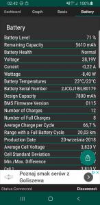

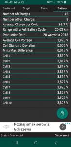

maciejkuz 0 Posted May 16, 2019 Report Share Posted May 16, 2019 (edited) cześć, Zakupiłem ostatnio lekko używaną hulajnogę i mam mały problem z ładowaniem. Otóż bateria ładuje się ok.5 % na godzinę. Naładowanie całej trwa mega długo. Jaki może byc problem? Czy zasilacz może byc uszkodzony, czy to coś innego? Screeny podczas ładowania Edited May 16, 2019 by maciejkuz Link to post Share on other sites

TURBOZB 1 Posted May 16, 2019 Report Share Posted May 16, 2019 Według mnie masz walniety zasilacz. Z tego co widzę na zdjęciach przy 71% baterii prąd ładowania powinien być dużo wyższy niż 0,22 A. Jeśli masz możliwość pożycz od kogoś zasilacz i sprawdź. Link to post Share on other sites
