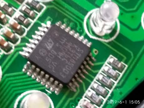

Witam zakupiłem podróbę mi motus sie nazywa  pewnie 3 zmiana robiła sterownik to procek od atari wiec niewiele można z tym zrobić wszystko zalane cieplym kable cienkie zostalo mi jeszcze do silnika zajrzeć i pewnie lakierem maznąć
