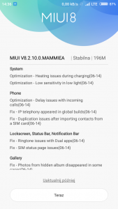

Czy otrzymaliście już aktualizację do 8.2.10 MAMMIEA stable przez OTA  czy instalowaliście wyłącznie ręcznie?
U mnie niestety cały czas nie wykrywa aktualizacji. Z czego to wynika? Czy Xiaomi wysyła aktualizacje wybiórczo czy to jest jakaś wina mojego softu?
ps mam jeszcze jedną watpiwość - Jeżeli zainstalowałbym taką aktualizacje ręcznie to czy dalej będzie się pojawiała możliwość automatycznej aktualizacji OTA czy już wyłacznie manualnie trzeba będzie aktualizować?
Jeżeli zainstalujesz ręcznie, dalej będziesz otrzymywać aktualizacje OTA.
Trzeba cierpliwie czekać, lub zmienić region na indie i wtedy spróbować.

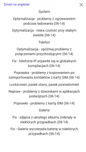

8.2.12 ? Wow i to jest hicior. Co w nim nowego?
Już znalazłem ale grafika nie chce się wstawić.
"optimized system performance"
1,5 GB optymalizacji. Ciekawe.
Edited by Shaq
