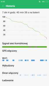

paralemptor Opublikowano 27 Grudnia 2017 Opublikowano 27 Grudnia 2017 (edytowane) Po podłączeniu telefonu do ładowania na dłuższą chwilę, np. na całą noc, widzę coś tego typu: Wygląda to tak, jakby telefon po osiągnięciu 100% naładowania przełączał się na korzystanie z akumulatora, ale pobór energii był tak duży, że po krótkim czasie poziom naładowania spada do około 96% i ładowany jest ponownie do 100%. Pierwszy raz widzę takie cuda. Edytowane 27 Grudnia 2017 przez paralemptor

preston2009 Opublikowano 27 Grudnia 2017 Opublikowano 27 Grudnia 2017 On się nie ładuje to wykres jest tak rysowany. Mam tak samo od około miesiąca. Jakby magicznie poszło do 100% ale wykres się nie resetuje.
meccaryn Opublikowano 28 Grudnia 2017 Opublikowano 28 Grudnia 2017 Wykres olejcie, pokazuje czasem bzdury jak u mnie wczoraj. Mimo, że z telefonu korzystałem, co widać po zapalonym ekranie, to wykres płaski.

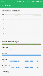

Ziku90 Opublikowano 17 Stycznia 2018 Opublikowano 17 Stycznia 2018 Wykres z teraz, SOT 52 minuty. Rozumiem, że ten sygnał sieci ciemnozielony na początku oznacza, że jest słaby? Tu kolejny przykład z dziś. Nie rozumiem, o co chodzi z tym sygnałem. Telefon cała noc leżał w jednym miejscu i w sumie dalej tam jest. Wysłane z mojego Redmi 4X przy użyciu Tapatalka
