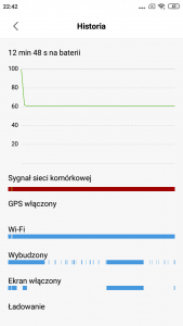

Czy ktoś spotkał sie z taka sytuacja w swoim telefonie? Ładuje to do 100%. Rano go wyłączam. Wracam z pracy odpalam telefon i zawsze widze 62%. Macie pomysł czym to może byc spowodowane?

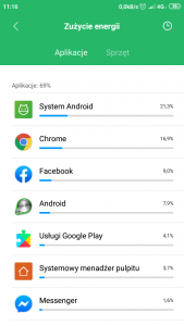

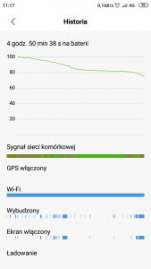

Posted
IWitam od jakiegoś czasu odczuwam że moja bateria wytrzymuje krócej i to dużo wcześniej wyciągałem dot 4 5 h przy sporym użytkowaniu teraz jest to dużo mniej nie wiem czy to wina tomu czy bateria padła telefon. Ma rok reset już był robiony i nic  podrzucam screenyScreenshot_2019-07-04-11-16-54-464_com_miui.securitycenter.thumb.png.503f0f47a43fb5a165b5916bc2a0d85d.png

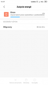

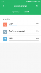

Posted
Tak w ramach ciekawostki poniżej screen ze statystyk baterii, gdy Redmi leży w domu i służy tylko do odbierania połączeń. Pracy na ekranie 30 minut. Nieźle jak na 2,5 letnią, fabryczną baterię.
