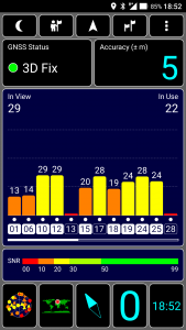

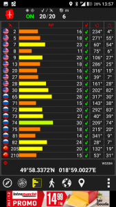

witek_77 Opublikowano 25 Stycznia 2017 Opublikowano 25 Stycznia 2017 Sytuacja z gps ma się następująco. Fiks za każdym razem czy to po reboocie czy po nowym systemie łapie w około sekundę z dokładnością 50m a po około 5 sekundach ukazuje się oto taki rezultat jak poniżej na screenie. Później kilka satelit pogubi i tak oscyluje w okolicach od 12 do 20 satelit i czasami dokładnośc spada do 14m czyli do maxa jakiego szło uzyskać na miui
latet Opublikowano 25 Stycznia 2017 Autor Opublikowano 25 Stycznia 2017 5 godzin temu, witek_77 napisał: Sytuacja z gps ma się następująco. Fiks za każdym razem czy to po reboocie czy po nowym systemie łapie w około sekundę z dokładnością 50m a po około 5 sekundach ukazuje się oto taki rezultat jak poniżej na screenie. Później kilka satelit pogubi i tak oscyluje w okolicach od 12 do 20 satelit i czasami dokładnośc spada do 14m czyli do maxa jakiego szło uzyskać na miui Czyli można? Można! Cholerne partacze z Pekinu :/
