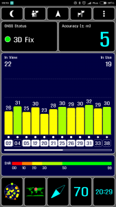

Eragon Posted February 10, 2017 Posted February 10, 2017 (edited) No dobra Panowie. Zrobiłem to dla Was. Wyszedłem na mróz, odpaliłem GPS (z agps) i czekałem... minutkę łapał fixa. A najlepszą sytuację prezentuje załączony screen. Test robiony w mieście, na placu zabaw, pomiędzy blokami. Na moje oko, 60-70% nieba było widoczne. Ps. Niech ktoś mi powie czy to dobry wynik? hahahahahaha Dołączam się do maniaków cyferek i wykresików Edited February 10, 2017 by Eragon
latet Posted February 10, 2017 Author Posted February 10, 2017 16 minut temu, Eragon napisał: No dobra Panowie. Zrobiłem to dla Was. Wyszedłem na mróz, odpaliłem GPS (z agps) i czekałem... minutkę łapał fixa. A najlepszą sytuację prezentuje załączony screen. Test robiony w mieście, na placu zabaw, pomiędzy blokami. Na moje oko, 60-70% nieba było widoczne. Ps. Niech ktoś mi powie czy to dobry wynik? hahahahahaha Dołączam się do maniaków cyferek i wykresików Obrazek ładny, nawet bardzo, ale nie o to wszak chodzi, tylko o zachowanie się GPS w czasie, w trasie, czy nie gubi, czy dobrze narysuje wykres tras na mapie. Opinie biegaczy mile widziane

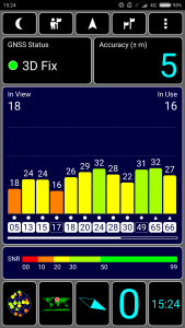

xm4rox Posted February 13, 2017 Posted February 13, 2017 I u mnie na 7.2.9 jest dobrze, fix w gps test, 3-4 sekundy. Dokladdnosc ~ 5m Wysłane z mojego MI 5 przy użyciu Tapatalka
