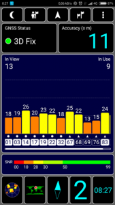

JacekBB Posted January 17, 2017 Posted January 17, 2017 Włączyłem test GPS po 4 godzinach. 5!sekund i fix. Dokładność 5 m.

JacekBB Posted January 17, 2017 Posted January 17, 2017 1 godzinę temu, thrillco napisał: w jakim programie sprawdzacie fixa? bo raczej nie w diagnostyce? ktoś opiszę procedurę? 1. wyłączam wifi, dane mobilne 2. włączam GPS i sprawdzam czas na fixa? trzeba resetować jakieś dane a-gps? Wszyscy robimy tym: https://play.google.com/store/apps/details?id=com.chartcross.gpstest&hl=pl
thrillco Posted January 17, 2017 Posted January 17, 2017 pierwszy fix sporo, u mnie 11 satelit w użyciu, dokładność 40-60 metrów. telefon przy oknie. drugi juz do 5 sekund. dokładność <15m
