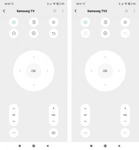

martinezcb Posted January 26, 2021 Posted January 26, 2021 (edited) Temat już stary, ale może komuś się przyda. Zauważyłem jedną ciekawostkę. Przy ustawieniu regionu na "Polska" nie mogłem się dogadać z telewizorem Samsunga. Działało zmienianie kanałów i głośności, poza tym nic. Część przycisków była nieaktywna (szara) a pozostałe mimo próby zmiany ich kodów przez "napraw" niczego nie zmieniała. Jako że kraje UE mają zablokowaną lokalizację w aplikacji pogody, zmieniłem na kraj poza UE (na używaną chyba przez wielu Szwajcarię) i ku mojemu zdziwieniu Mi Pilot uaktywnił wszystkie przyciski na zapisanej konfiguracji i wszystkie funkcje zaczęły działać poprawnie. Wydało mi się to strasznie dziwne więc usunąłem i dodałem tv będąc w Szwajcarii - wszystko ok. Zmieniłem region na Polskę i ta sama operacja znowu spowodowała że większość przycisków nie działała (TV dodany poza UE działa nadal po zmianie regionu, ale dodany na tej samej konfiguracji w regionie "Polska" już nie). Ciekawe ile jeszcze jest takich niespodzianek. MIUI Global 12.0.8.8, Mi Pilot 6.0.2G Edited January 26, 2021 by martinezcb
