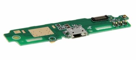

  1. Na czarnym tle stara płytka która ma zasięg, na białym tle płytka która nie ma zasięgu, różnice zaznaczyłem czerwonym kolorem, myślicie że to powód ? tą na białym tle można kupić a tą oryginalną nigdzie nie mogę dostać.
  2. Możliwe że problem może być przez tą płytkę z obrazka? Nową płytkę zamówiłem na allegro i różni się kolorem od oryginalnej
  3. Mam podobny problem, mam zasięg, ale bardzo słaby a prędkość LTE nie przekracza 30KB/s, wydaje mi się że problem pojawił się po wymianie płytki z złączem USB oraz mikrofonem, macie może jakieś pomysły co może być powodem tej usterki ?
  4. Możesz mi mniej więcej wskazać gdzie dokładnie mam to sprawdzić ?
  5. Wracając do tematu, wymieniając tą płytkę z wejściem micro USB mogłem coś uszkodzić co spowodowało że prędkość LTE w telefonie jest bardzo niska max 20Kb/s?

  8. Mam kartę bez sim i intranet mobilny włączony, WiFi również włączone, najlepsze w tym że gdy specjalnie wpiszę blędne hasło to pojawia się komunikat że błędne hasło a jak poprawne to że problem w połączeniem, czy usunięcie w TWRP sprawi że to znikinie lub jakieś inne rozwiązanie ?

  12. Filmy zgraj przez wifi, miałem taki problem i wymieniłem płytkę z wtykiem, wczesniej pomagało rozkręcenie jej i skręcenie ponownie

  14. Rozkręciłem telefon i dostałem się do portu, przeczyściłem i w sumie działa, ale zamówię nową płytę z portem i wymienię bo okazało się to banalnie proste
