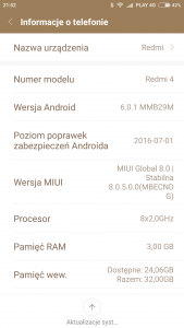

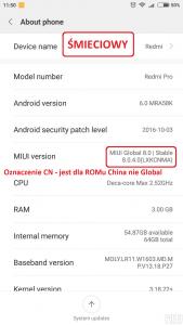

kaza Posted March 27, 2017 Share Posted March 27, 2017 Część wszystkim Kupiłem redmi 4 pro od goldiego z Ali. Zastanawia czy jest możliwe, że miałem czysty soft wgrany, bo na taki wyglądał. Numer cztero cyfrowy i żadnego CN w globalnym sofcie. Próbowałem wgrać china dev lecz za żadne Chiny nie mogłem tego wgrać. Edl mi nie działała, bo zaraz przy uruchomieniu edl uruchamiał się system. Posiłkowałem się mi pc suite, i przez to że jestem gapa wgralem ten sam system. Wyglądało to jakby potraktował te wgranie jak aktualizacje, bo nic mi nie usunęlo. Po tak dziwnym zabiegu udało mi się na tym global odblokować bootloadera i wgrać xiaomi eu. Myślicie, że jest kombinowania i instalacji na nowo ROM china dev i powtórzyć procedurę? Na syfiastym miui mógłbym odblokować bootloadera? Pozdrawiam Link to comment Share on other sites More sharing options...
SperQu Posted March 27, 2017 Share Posted March 27, 2017 Możliwe, że miałeś zwykłego Globala Link to comment Share on other sites More sharing options...

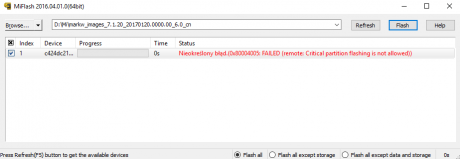

kdokamil Posted March 27, 2017 Share Posted March 27, 2017 Napisze bo może komuś się przyda. Jak pisałem kilka postów wyżej zostałem "uwięziony" na china dev. Spróbowałem fleshować przez recovery według poradnika który przewija sie tu gdzieś w dziale, przy użyciu chińskiego oprogramowani. Niestety po tym zabiegu telefon zatrzymywał się na logo miui i koniec. Czekałem prawie półtorej godziny i nic. Znalazłem to i zadziałało. http://en.miui.com/thread-310325-1-1.html wystarczy kawałek drucika i trochę zręczności Link to comment Share on other sites More sharing options...
r00baq Posted March 28, 2017 Share Posted March 28, 2017 siema, od goldiego właśnie dostałem 4 sztuki redmi 4 pro dla rodzinki, wszyscy mają wersję MIUI Global 8.1 | Stabilna 8.1.2.0 (MBEMIDI), czli oryginał. rozumiem że można spokojnie używać fona bez obawy przed jakimiś bugami itp.? ew w przyszłości wgrać xiaomi.eu bo wystąpiliśmy już o odblokowanie bootloadera.. Link to comment Share on other sites More sharing options...
kaza Posted March 28, 2017 Share Posted March 28, 2017 Ja dostałem telefon też od goldiego z taką wersja systemu. Osobiście miałem problem żeby wgrać na tym telefonie inny soft, ale ostatecznie udało mi się odblokować bootloadera i wgrać xiaomi.eu W sumie najbezpieczniej będzie wgrać soft od nowa (takie moje skromne zdanie) 1 Link to comment Share on other sites More sharing options...
r00baq Posted March 28, 2017 Share Posted March 28, 2017 1 godzinę temu, kaza napisał: Ja dostałem telefon też od goldiego z taką wersja systemu. Osobiście miałem problem żeby wgrać na tym telefonie inny soft, ale ostatecznie udało mi się odblokować bootloadera i wgrać xiaomi.eu W sumie najbezpieczniej będzie wgrać soft od nowa (takie moje skromne zdanie) spoko, słyszałem że xiaomi eu dość dobrze chodzi, ale na globala też nie narzekają. Myślę o wgraniu xiaomi.eu, czekam na odblokowanie, ale czy mogę już bezpiecznie używać teleofnu ? Link to comment Share on other sites More sharing options...
SperQu Posted March 29, 2017 Share Posted March 29, 2017 Tak możesz, masz czystego Globala 1 Link to comment Share on other sites More sharing options...
