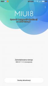

Bishop Posted January 7, 2017 Author Posted January 7, 2017 (edited) U mnie napis TERAZ pojawia się już w menu Aktualizacje. Ale raczej masz wszystko ok. Jak masz tak jak w poniższym screenie (MIUI8 7.1.5) to raczej nie masz się czego obawiać. 7- to ostatnia cyfra roku, 1 - to miesiąc, 5 - to dzień Edited January 7, 2017 by Bishop

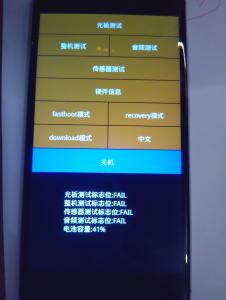

etaks Posted January 8, 2017 Posted January 8, 2017 Właśnie zainstalowałem miui wg tego tutoriala ale mam problem z aparatem tj po jego włączeniu nie można zrobić zdjęcia bo pluje się żeby włożyć pamięć. Druga sprawa, czy to jest normalne, że po wciśnięciu kombinacji przycisku włączania i vol+ pokazuje mi się taki ekran?:
Bishop Posted January 8, 2017 Author Posted January 8, 2017 (edited) 39 minut temu, etaks napisał: Właśnie zainstalowałem miui wg tego tutoriala ale mam problem z aparatem tj po jego włączeniu nie można zrobić zdjęcia bo pluje się żeby włożyć pamięć. Druga sprawa, czy to jest normalne, że po wciśnięciu kombinacji przycisku włączania i vol+ pokazuje mi się taki ekran?: Wejdź w Ustawienia > Pamięć > Ustawienia nośnika danych > i zobacz jak masz ustawione Aparat > Karta SD czy Pamięć wewnętrzna. Tak kombinacja klawiszy power i Vol. (+) to właśnie chyba tryb EDL? Edited January 8, 2017 by Bishop

ayrt0n Posted January 8, 2017 Posted January 8, 2017 23 godziny temu, Bishop napisał: U mnie napis TERAZ pojawia się już w menu Aktualizacje. Ale raczej masz wszystko ok. Jak masz tak jak w poniższym screenie (MIUI8 7.1.5) to raczej nie masz się czego obawiać. 7- to ostatnia cyfra roku, 1 - to miesiąc, 5 - to dzień Tak tak dokładnie tak to teraz wygląda, mam aktualizację 7.1.5. Jeszcze jedno pytanko czy u Ciebie również po aktualizacji plik .zip zniknął z pamięci telefonu?

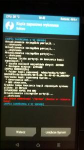

grzegoor Posted January 13, 2017 Posted January 13, 2017 Hej, posiadam Redmi 4 Prime od Ibuygou. Zgodnie z instrukcją przed zmianą softu zrobiłem update MIUI przez Wifi z wersji 8.0.6.0 do 8.1.3.0 (wszystko poprawnie przeszło) i przystąpiłem do zmiany softu. Bootloader odblokowany, wgrałem TWRP (markw) i podczas tworzenia kopii systemu (z kompresją) na samym końcu otrzymuję komunikatNie można odmontować '/system' (Device or resource busy) przy czym pozostałe komunikaty pokazują informacje, jakoby kopia została wykonana, a po wejściu w opcję Przywróć lub Menadżer plików pokazuje mi że kopia jest wykonana i mogę ją wgrać/usunąć. Usunąłem raz kopię i spróbowałem ponownie - to samo. Nie przejmować się tym i instalować dalej?
etaks Posted January 13, 2017 Posted January 13, 2017 Ręki sobie uciąć nie dam ale wydaje mi się, że u mnie było tak samo. Na pewno w którymś momencie miałem jakieś info na czerwono ale wszystko dalej przebiegło ok.
Bishop Posted January 13, 2017 Author Posted January 13, 2017 1 godzinę temu, grzegoor napisał: Hej, posiadam Redmi 4 Prime od Ibuygou. Zgodnie z instrukcją przed zmianą softu zrobiłem update MIUI przez Wifi z wersji 8.0.6.0 do 8.1.3.0 (wszystko poprawnie przeszło) i przystąpiłem do zmiany softu. Bootloader odblokowany, wgrałem TWRP (markw) i podczas tworzenia kopii systemu (z kompresją) na samym końcu otrzymuję komunikatNie można odmontować '/system' (Device or resource busy) przy czym pozostałe komunikaty pokazują informacje, jakoby kopia została wykonana, a po wejściu w opcję Przywróć lub Menadżer plików pokazuje mi że kopia jest wykonana i mogę ją wgrać/usunąć. Usunąłem raz kopię i spróbowałem ponownie - to samo. Nie przejmować się tym i instalować dalej? Nie mam pojęcia, czemu taki komunikat ci się wyświetla.
