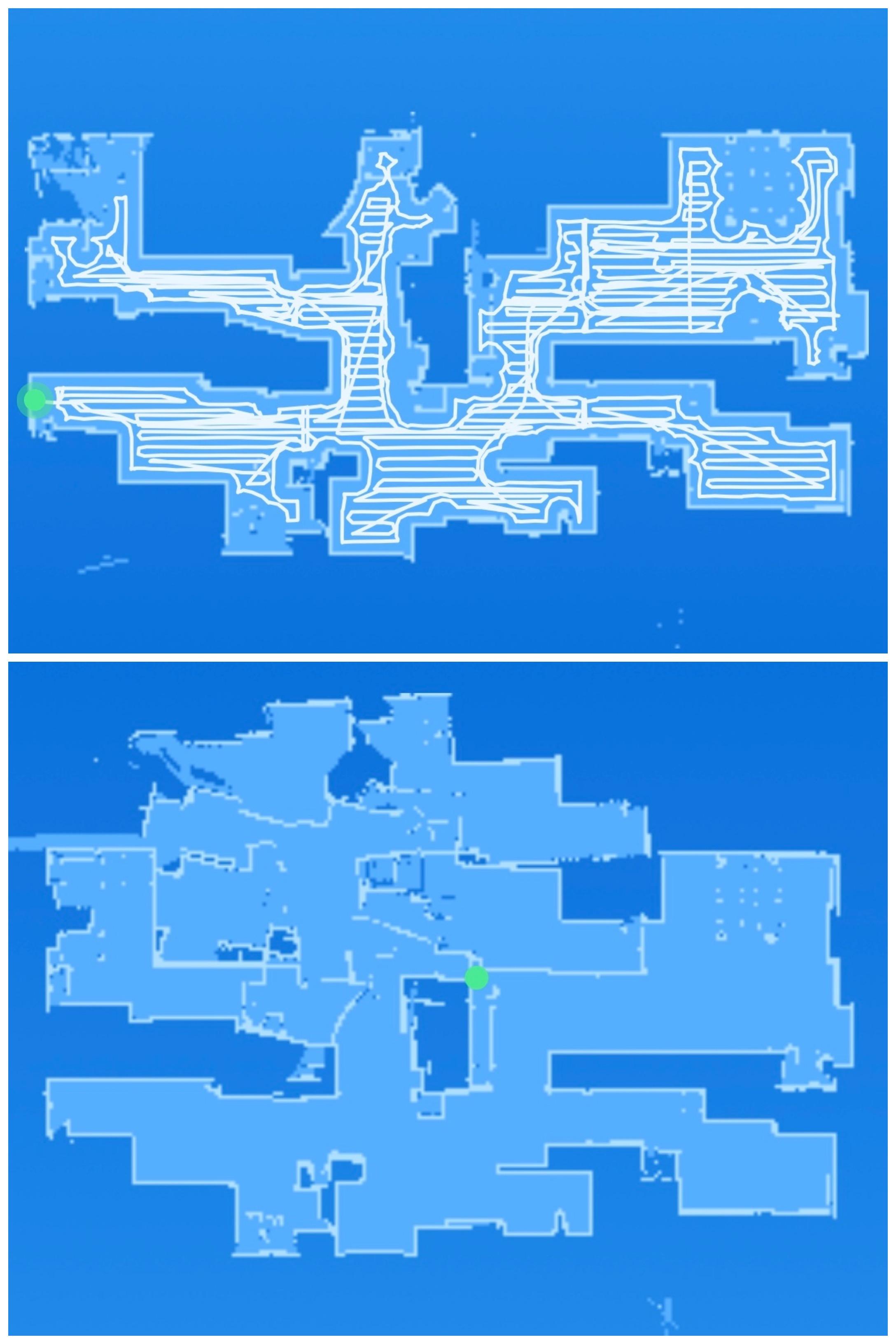

qubap Opublikowano 5 Lutego 2019 Opublikowano 5 Lutego 2019 Jak ktoś ma problemy ze sprzątaniem z roborockiem to na swoim przykładzie powiem, że zapisywanie mapy jest jakieś zbugowane i żeby "naprawy" zaczynać od tego o ile opcja jest włączona. Co 5-6 przejazdów muszę czyścić mapę bo wygląda to jakbym przestawiał bazę a odkurzacz jeździł po starej? Mało kiedy używam sprzątania strefowego i chyba z funkcji zapisywania mapy zrezygnuje całkowicie. Na górze jest screen z normalnego sprzątania, na dole coś co powstało wczoraj po kilkunastu minutach. Wyłączyłem go w trakcie bo jeździł slalomem omijając jakieś niewidzialne ściany. Nawet nie mógł trafić do bazy i pojechał do innego pokoju. Reset mapy i wszystko wraca do porządku. Chyba że to pierwsze objawy ślepnięcia
