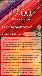

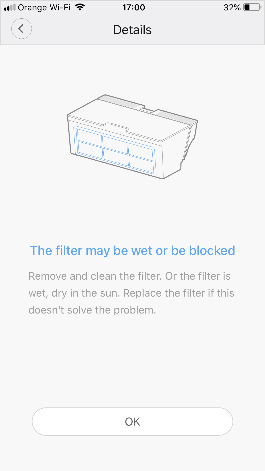

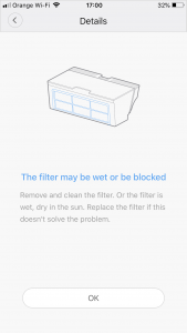

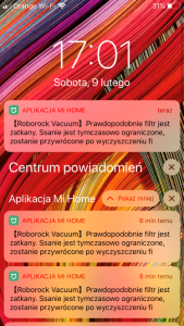

jaq71 Opublikowano 7 Lutego 2019 Udostępnij Opublikowano 7 Lutego 2019 @grzech1991 Oczywiście może być "setka" przyczyn, ale jeżeli masz oryginalny filtr i nie jest uszkodzony, a po pewnym czasie wysypał error10 to spora szansa, że tam tkwi problem (patrząc od przodu robocika - to za silnikiem). ps. jak on ma 3 tyg od zakupy to reklamuj, a nie rozbieraj Odnośnik do komentarza Udostępnij na innych stronach Więcej opcji udostępniania...
grzech1991 Opublikowano 8 Lutego 2019 Udostępnij Opublikowano 8 Lutego 2019 19 godzin temu, jaq71 napisał: @grzech1991 Oczywiście może być "setka" przyczyn, ale jeżeli masz oryginalny filtr i nie jest uszkodzony, a po pewnym czasie wysypał error10 to spora szansa, że tam tkwi problem (patrząc od przodu robocika - to za silnikiem). ps. jak on ma 3 tyg od zakupy to reklamuj, a nie rozbieraj Dziękuję za info, tylko gwarancja wygląda "doślemy Ci z chin" Jutro się wezmę i dam znać, co udało się zrobić. Odnośnik do komentarza Udostępnij na innych stronach Więcej opcji udostępniania...
grzech1991 Opublikowano 9 Lutego 2019 Udostępnij Opublikowano 9 Lutego 2019 Dnia 7.02.2019 o 22:36, jaq71 napisał: @grzech1991 Oczywiście może być "setka" przyczyn, ale jeżeli masz oryginalny filtr i nie jest uszkodzony, a po pewnym czasie wysypał error10 to spora szansa, że tam tkwi problem (patrząc od przodu robocika - to za silnikiem). ps. jak on ma 3 tyg od zakupy to reklamuj, a nie rozbieraj Rozebrałem, usunąłem filtr na wyjściu całkowicie (i tak by się kiedyś zapchał). Niestety, nic to nie dało, sypie na prawo i lewo powiadomieniami... Odnośnik do komentarza Udostępnij na innych stronach Więcej opcji udostępniania...
Deresz Opublikowano 9 Lutego 2019 Udostępnij Opublikowano 9 Lutego 2019 Wychodzi na to, że te chińskie pogaduchy na start czyszczenia to życzenia z okazji Chińskiego Nowego Roku. Jak skończą obchody, to wszystko samo wróci do normy U mnie do dzisiaj jest wszystko po PL włącznie z rozpoczęciem sprzątania. Mam na serwerze Europa Wysłane z iPhone za pomocą Tapatalk Odnośnik do komentarza Udostępnij na innych stronach Więcej opcji udostępniania...
Asica10 Opublikowano 9 Lutego 2019 Udostępnij Opublikowano 9 Lutego 2019 (edytowane) Witam, Mam problem z moim s50. Kupiłem go ok miesiac temu wszystko było ok aż do dzisiejszego dnia. Robot jest bardzo głośny, po krótkim ślectwie wiem że dmuchawa powoduje wibracje które przechodzą na obudowe, rezonuje. Czy ktoś z Was spotkał się z takim problemem? Da się to jakoś rozwiązać bez odsyłania na gwarancje? Starałem się to uchwycić na filmie ale w rzeczywistości jest znacznie głośniej Edytowane 9 Lutego 2019 przez Asica10 Odnośnik do komentarza Udostępnij na innych stronach Więcej opcji udostępniania...
qubap Opublikowano 11 Lutego 2019 Udostępnij Opublikowano 11 Lutego 2019 Dnia 9.02.2019 o 17:05, grzech1991 napisał: Rozebrałem, usunąłem filtr na wyjściu całkowicie (i tak by się kiedyś zapchał). Niestety, nic to nie dało, sypie na prawo i lewo powiadomieniami... Masz może jakiś nowy filtr żeby sprawdzić czy problem leży po stronie samego filtra? Miałem raz podobnie ale odkurzacz zassał mi wodę spod szafki i filtr był cały mokry. Dzięki temu się dowiedziałem że mam awarie Dnia 7.02.2019 o 17:18, grzech1991 napisał: Zatkany filtr HEPA. Odkurzacz nawet nie ma miesiąca, może go z 5x do tej pory puściłem. Masa syfu w mieszkaniu była, bardzo brudno. Filtry myje, nawet piore ale nie wiele to daje. Co to znaczy że go pierzesz? Może sam filtr już jest zepsuty. Dnia 9.02.2019 o 19:23, Asica10 napisał: Witam, Mam problem z moim s50. Kupiłem go ok miesiac temu wszystko było ok aż do dzisiejszego dnia. Robot jest bardzo głośny, po krótkim ślectwie wiem że dmuchawa powoduje wibracje które przechodzą na obudowe, rezonuje. Czy ktoś z Was spotkał się z takim problemem? Da się to jakoś rozwiązać bez odsyłania na gwarancje? Starałem się to uchwycić na filmie ale w rzeczywistości jest znacznie głośniej Nie masz ustawionego trybu turbo? Ja tam mam na co dzień więc nie wiem czy jest dziwnie głośno. Odnośnik do komentarza Udostępnij na innych stronach Więcej opcji udostępniania...
