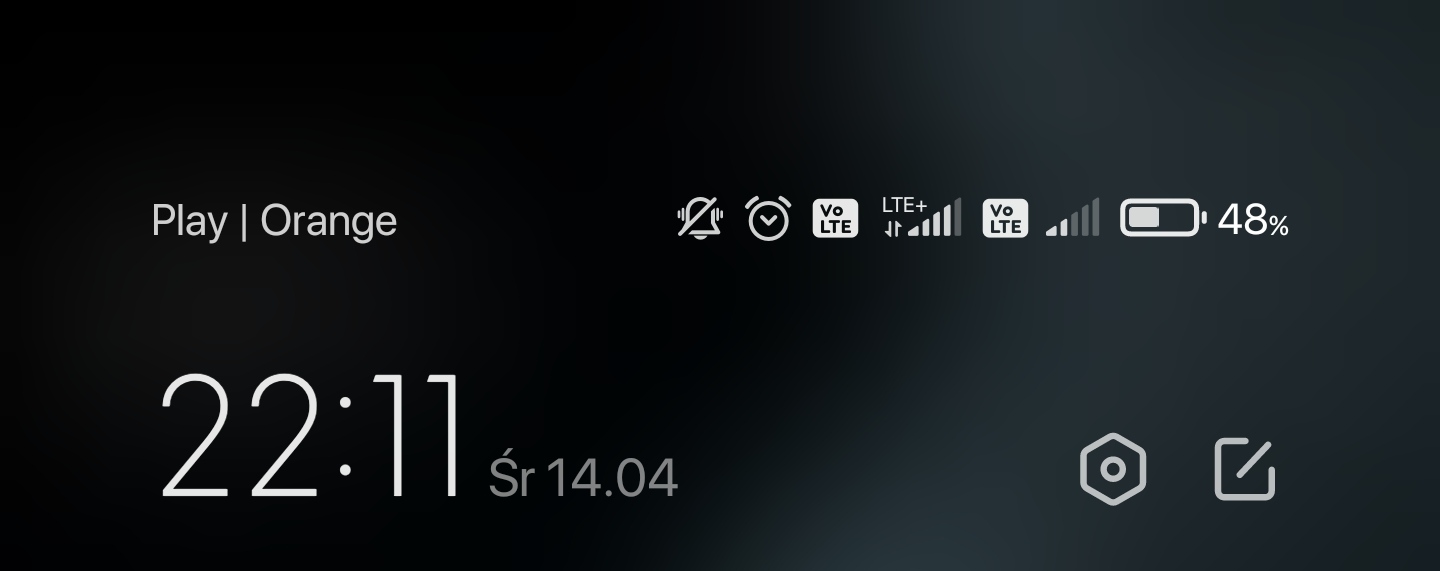

Kacper Skrzypek Opublikowano 14 Kwietnia 2021 Opublikowano 14 Kwietnia 2021 Po chwili rozmowy na czacie w apce Play24 mam już VoLTE, niedługo prawdopodobnie "wskoczy" VoWiFi.
marcin19883 Opublikowano 14 Kwietnia 2021 Opublikowano 14 Kwietnia 2021 30 minut temu, Kacper Skrzypek napisał: nie chce mi zatrybic VoLTE/VoWiFi w Play na Mi 10T Lite. Automat to jest chyba tylko na Samsungach i Iphonach. A tak to zawsze u wszystkich trzeba ręcznie uruchamiać na koncie poprzez konsultanta. 1

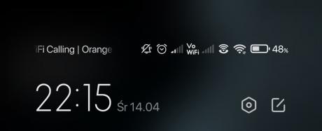

Kacper Skrzypek Opublikowano 14 Kwietnia 2021 Opublikowano 14 Kwietnia 2021 (edytowane) Ah, ok. Uzupełnienie tylko: po restarcie telefonu działa VoWiFi. Nie działa już natomiast VoLTE (niecertyfikowany telefon). Edit: działa jednak. Nie wyłączyłem WiFi, więc nie wyświetlało ikony Edytowane 14 Kwietnia 2021 przez Kacper Skrzypek

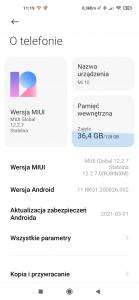

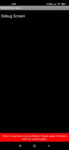

KrisGD Opublikowano 24 Kwietnia 2021 Opublikowano 24 Kwietnia 2021 (edytowane) Posiadam wersje MUI Global 12.2.7 stabilna i po włączeniu VoLTE nie działa identyfikacja rozmówcy. Każdy numer wyświetla się jako nieznany. Niestety nie moge zmienić wersji modemu, MODEM test tools nie che sie uruchomić. Telefon zakupiłem niedawno jest super ale bez włączonej opcji VoLTE podczas rozmowy telefonicznej co chwila wyłącza połącznie z Internetem. Próbowałem wielu ustawień i efekt ten sam albo VoLTE uruchomione z brakiem numeru dzwoniącego albo wyłączone i braki netu podczas rozmów telefonicznych. Kartę wkładałem do obu slotów sim efekt taki sam, telefon jest z sieci Play i tam jest używany. Edytowane 24 Kwietnia 2021 przez KrisGD
Adam Błażejewski Opublikowano 24 Kwietnia 2021 Opublikowano 24 Kwietnia 2021 @KrisGD albo wgrasz xiaomi.eu albo musisz zrobić roota w celu modyfikacji modemu, inaczej nie ruszy.
KrisGD Opublikowano 24 Kwietnia 2021 Opublikowano 24 Kwietnia 2021 49 minut temu, zoltan78 napisał: @KrisGD albo wgrasz xiaomi.eu albo musisz zrobić roota w celu modyfikacji modemu, inaczej nie ruszy. obecnie mam taki soft myślałem że jest to wersja EU, jeżeli zainstaluje z tej strony 12.5 będzie ok ? i czy backup zadziała z poprzedniej wersji czy trzeba wszystko na nowo instalować ? https://xiaomi.eu/community/threads/miui-12-0-12-1-12-2-12-5-stable-release.56191/
Adam Błażejewski Opublikowano 24 Kwietnia 2021 Opublikowano 24 Kwietnia 2021 @KrisGD Jeżeli zainstalujesz xiaomi.eu będziesz mógł zmienić ustawienia modemu, jeśli natomiast chcesz mieć oryginalny soft z działającym VoLTE to możesz wgrać rom EEA dla swojego modemu. Wgrywa się go Miflashem po uprzednim odblokowaniu bootloadera.
