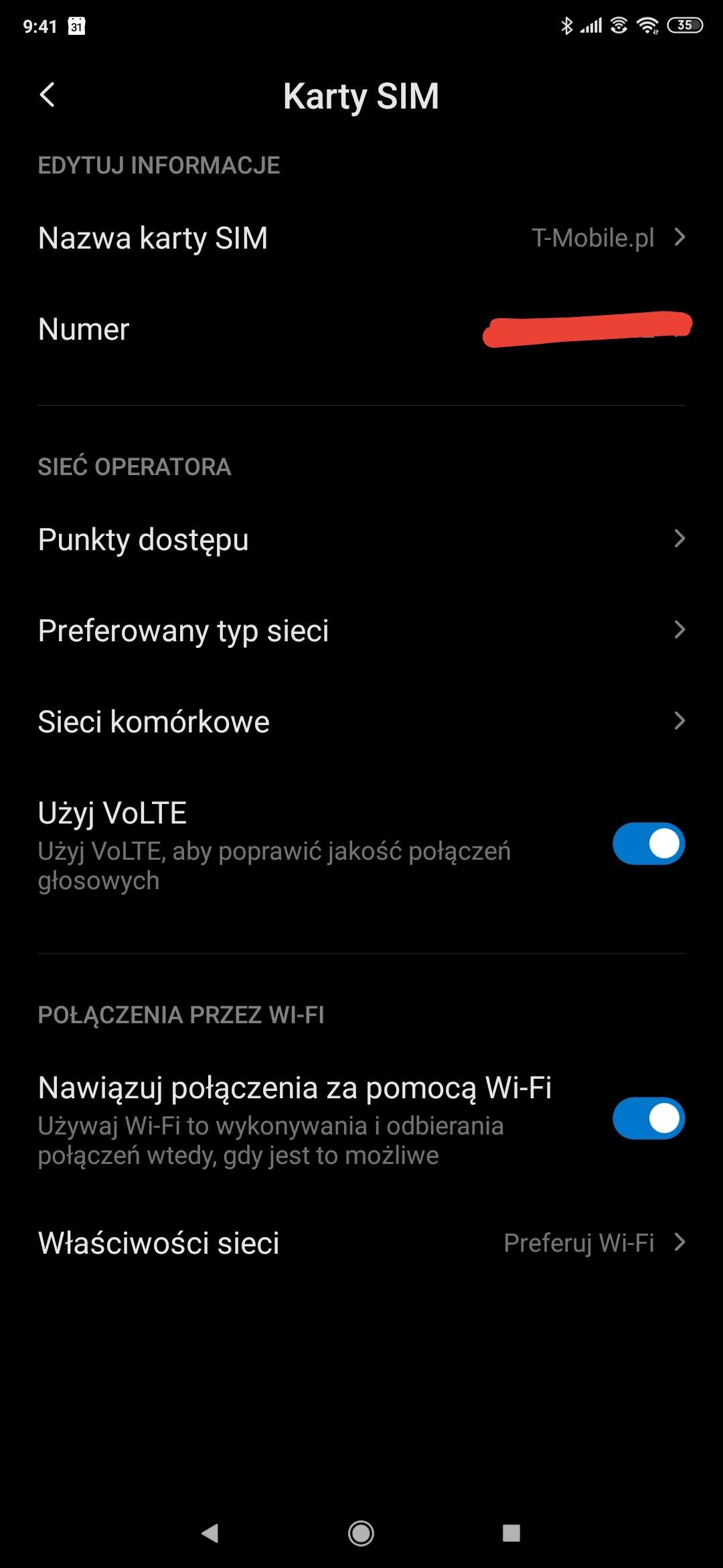

Mitu Opublikowano 14 Stycznia 2020 Opublikowano 14 Stycznia 2020 Orange Poprosiłem o włączenie W menu karty jest stan że zrzutu. Jednak kiedy dzwonię w trybie samolotowym przy załączonym wifi jest - drugi zrzut . Co jest nie tak?

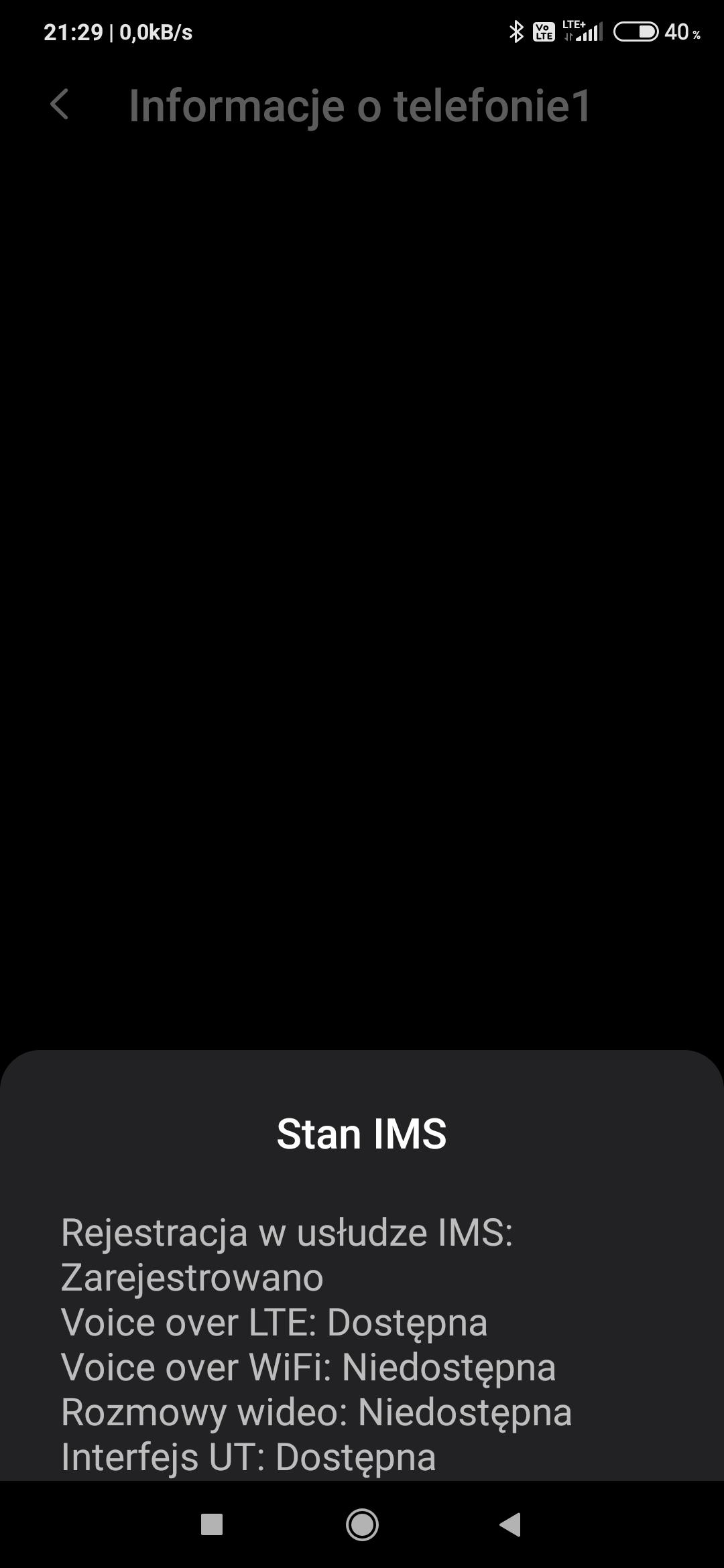

FromWP Opublikowano 14 Stycznia 2020 Opublikowano 14 Stycznia 2020 26 minut temu, Mitu napisał: W menu karty jest stan że zrzutu. To że opcje są w menu ustawień, nie znaczy że działają, po prostu są. Ikona powinna się pojawić. A żeby mieć 100% pewność trzeba sprawdzić stan usługi IMS w ustawieniach zaawansowanych.
Mitu Opublikowano 14 Stycznia 2020 Opublikowano 14 Stycznia 2020 4 godziny temu, FromWP napisał: To że opcje są w menu ustawień, nie znaczy że działają, po prostu są. Ikona powinna się pojawić. A żeby mieć 100% pewność trzeba sprawdzić stan usługi IMS w ustawieniach zaawansowanych. O to chodzi?
emarcin Opublikowano 14 Stycznia 2020 Opublikowano 14 Stycznia 2020 A żeby mieć 100% pewność trzeba sprawdzić stan usługi IMS w ustawieniach zaawansowanych.Gdzie to jest bo nie widzę...Wysłane z mojego MI 9 przy użyciu Tapatalka
Mitu Opublikowano 14 Stycznia 2020 Opublikowano 14 Stycznia 2020 3 minuty temu, emarcin napisał: Gdzie to jest bo nie widzę... Wysłane z mojego MI 9 przy użyciu Tapatalka *#*#4636#*#* wywolujesz kodem
FromWP Opublikowano 14 Stycznia 2020 Opublikowano 14 Stycznia 2020 @Mitu jeszcze głębiej. Kliknij w więcej i tam Stan usługi IMS. U mnie w tym momencie na zrzucie jest aktywne VoLTE.
emarcin Opublikowano 14 Stycznia 2020 Opublikowano 14 Stycznia 2020 A co ma być w "ustaw preferowany typ sieci"? U mnie jest tak Kliknij w więcej i tam Stan usługi IMS. U mnie w tym momencie na zrzucie jest aktywne VoLTE. U mnie niedostępna. Czyli co, operator musi wyłączyć? Wysłane z mojego MI 9 przy użyciu Tapatalka
Mitu Opublikowano 14 Stycznia 2020 Opublikowano 14 Stycznia 2020 Dnia 14.01.2020 o 21:33, FromWP napisał: @Mitu jeszcze głębiej. Kliknij w więcej i tam Stan usługi IMS. U mnie w tym momencie na zrzucie jest aktywne VoLTE. No tak , niedostępna, udemrzam do Orange.
FromWP Opublikowano 14 Stycznia 2020 Opublikowano 14 Stycznia 2020 6 minut temu, emarcin napisał: A co ma być w "ustaw preferowany typ sieci"? Tego nie zmieniałem, mam to samo co u Ciebie. Tak operator musi pozwolić (włączyć) VoLTE, czy VoWiFi.

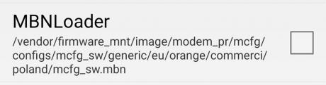

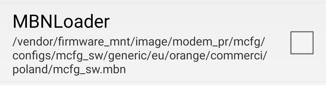

dancios Opublikowano 15 Stycznia 2020 Opublikowano 15 Stycznia 2020 Mam pytanie o Orange. Mam mi 9 (11.0.7.0 QFAEUXM) Dla Play jest: 6.Wybieramy DT_Commercial_Poland - pl - /fimware/image/modem_pr/mcfg/configs/mcfg_sw/generetic/eu/dt/commercial/pl/mcfg_sw.mbn Jak jest dla Orange? Znalazłem jeszcze dla Orange Polska. (Załączam na obrazku) Który wybrać jak będę podłączać się do Orange

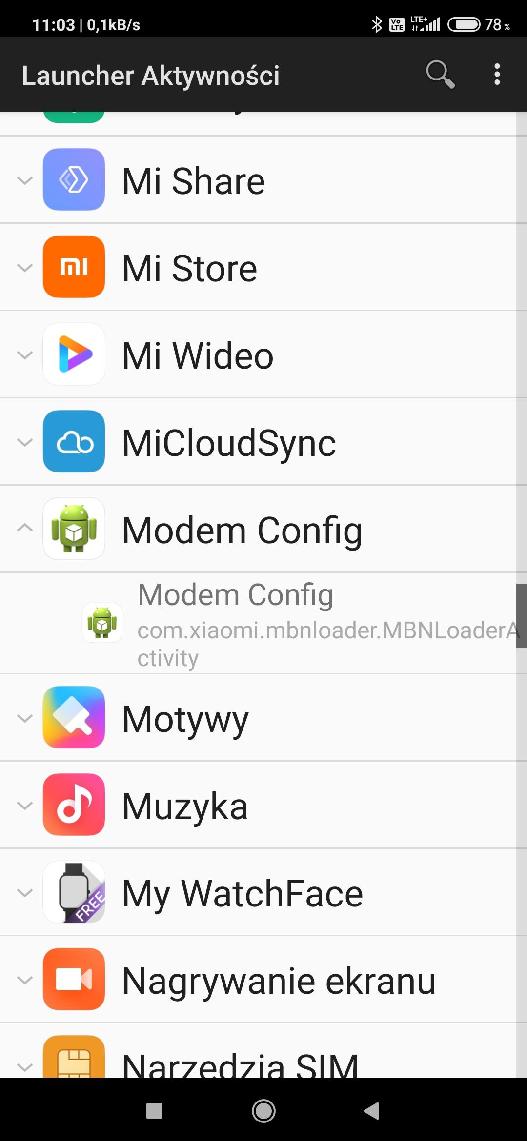

FromWP Opublikowano 16 Stycznia 2020 Opublikowano 16 Stycznia 2020 8 minut temu, marcin102_5 napisał: Jak zmienic ustawienia w Modem config Nie wiem czy to Ci pomoże, ale żeby zmienić: ze sklepu play aplikacja Launcher aktywności (activity launcher), to znajduje wszystkie aktywności między innymi ustawienia Modem config. Tam powinieneś mieć kilka dla PL. U mnie działa prawidłowo na ogólnym PL, ale powinien tam być też dedykowany dla Play.

marcin102_5 Opublikowano 16 Stycznia 2020 Opublikowano 16 Stycznia 2020 52 minuty temu, FromWP napisał: Nie wiem czy to Ci pomoże, ale żeby zmienić: ze sklepu play aplikacja Launcher aktywności (activity launcher), to znajduje wszystkie aktywności między innymi ustawienia Modem config. Tam powinieneś mieć kilka dla PL. U mnie działa prawidłowo na ogólnym PL, ale powinien tam być też dedykowany dla Play. Po zainstalowaniu aplikacje i uruchomieniu nie mam takich ostawień jak modem config
FromWP Opublikowano 16 Stycznia 2020 Opublikowano 16 Stycznia 2020 4 minuty temu, marcin102_5 napisał: nie mam takich ostawień jak modem config Powinieneś chyba mieć, chyba że masz rom z Androidem 10 i znowu coś zmienili.
marcin102_5 Opublikowano 16 Stycznia 2020 Opublikowano 16 Stycznia 2020 (edytowane) 1 godzinę temu, FromWP napisał: Powinieneś chyba mieć, chyba że masz rom z Androidem 10 i znowu coś zmienili. Kurde niemam tych ustawien a androida mam 9 Moze jakąś inna aplikacją Edytowane 16 Stycznia 2020 przez mrosi Edytujemy cytowaną zawartość...
emarcin Opublikowano 16 Stycznia 2020 Opublikowano 16 Stycznia 2020 Na MIUI11.0.7 Android 10 te opcje są dostępne. Nawet uruchomiłem w Orange po wybraniu profilu Orange PL. Zobaczymy jak długo pośmiga.[mention=65745]marcin102_5[/mention] a masz tą aplikację https://play.google.com/store/apps/details?id=de.szalkowski.activitylauncher Wysłane z mojego MI 9 przy użyciu Tapatalka
marcin102_5 Opublikowano 16 Stycznia 2020 Opublikowano 16 Stycznia 2020 40 minut temu, emarcin napisał: Na MIUI11.0.7 Android 10 te opcje są dostępne. Nawet uruchomiłem w Orange po wybraniu profilu Orange PL. Zobaczymy jak długo pośmiga. [mention=65745]marcin102_5[/mention] a masz tą aplikację https://play.google.com/store/apps/details?id=de.szalkowski.activitylauncher Wysłane z mojego MI 9 przy użyciu Tapatalka Tak mam tą aplikacje

dancios Opublikowano 16 Stycznia 2020 Opublikowano 16 Stycznia 2020 3 godziny temu, emarcin napisał: Na MIUI11.0.7 Android 10 te opcje są dostępne. Nawet uruchomiłem w Orange po wybraniu profilu Orange PL. Zobaczymy jak długo pośmiga. [mention=65745]marcin102_5[/mention] a masz tą aplikację https://play.google.com/store/apps/details?id=de.szalkowski.activitylauncher ten profil jest dla orange: modem_pr/mcfg/configs/mcfg_sw/generic/eu/orange/commerci/poland/mcfg_sw.mbn czy tez ten:modem_pr/mcfg/configs/mcfg_sw/generetic/eu/dt/commercial/pl/mcfg_sw.mbn dla MI 9 (11.0.7.0 QFAEUXM)
emarcin Opublikowano 16 Stycznia 2020 Opublikowano 16 Stycznia 2020 Ten pierwszy u mnie działa Wysłane z mojego MI 9 przy użyciu Tapatalka
