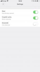

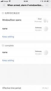

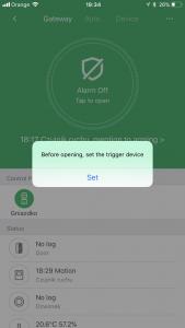

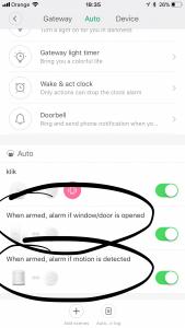

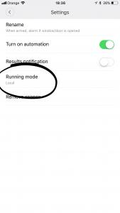

mihauu Opublikowano 20 Listopada 2017 Opublikowano 20 Listopada 2017 Pomóżcie, proszę, bo męczę się już z tym dwie godziny i nic. Chcę ustawić włączenie alarmu jednym kliknięciem w aplikacji. Za każdym razem jak to robię, wszystko działa przez około 5 min. Później wszystkie ustawienia szlag trafia i muszę konfigurować od początku. Co robię? Po kolei. 1. Ustawiam alarm i pojawia się komunikat, że najpierw muszę skonfigurować, które czujki mają wziąć udział w tej scenie. 2. Wybieram dzrzwi i czujnik ruchu. 3. Później automatycznie tworzą się sceny. 4. Jak wejdę w szczegóły tej sceny to są tam takie informacje jak na zrzucie ekranu. 5. Zastanawia mnie, dlaczego w szczegółach sceny jest opcja „running mode Local”. Czy nie powinno być „cloud” jak na moich pozostałych scenach? W końcu, jak przełączę się na inną sieć (z wifi na 3G), to ustawienia szlag trafia i znów pokazuje się komunikat jak w pkt. 1. Pomozcie, co robię źle? Najdziwniejsze jest to, że na smartfonie dziewczyny, która ma dzieloną moją centralkę i wszystkie urządzenia, nie ma żadnego problemu. Wszystko działa jak należy.
Gawronnek Opublikowano 20 Listopada 2017 Opublikowano 20 Listopada 2017 Moim zdaniem, ale nie mam tu jeszcze dużego doświadczenia powinieneś zrobić to inaczej, najpierw w opcjach alarmu zaznaczy, które czujki mają go włączać, a później zrobić scenę która uzbroi alarm po naciśnięciu skrótu na ekranie albo w powiadomieniach. Redmi Note 4X
mihauu Opublikowano 20 Listopada 2017 Opublikowano 20 Listopada 2017 Bardzo Ci dziękuję za pomoc. Zmieniłeś trochę mój tok myślenia i faktycznie u Ciebie jest to rozwiązane bardzo logicznie.
Gawronnek Opublikowano 20 Listopada 2017 Opublikowano 20 Listopada 2017 Cieszę się że pomogłem, w identyczny sposób rozbrajam alarm przed wejściem do domu, a do uzbrajania dodałem jeszcze 15 sekundowy Delay, wciskam skrót chowam komórkę i wychodzę z domu, Redmi Note 4X
